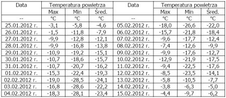

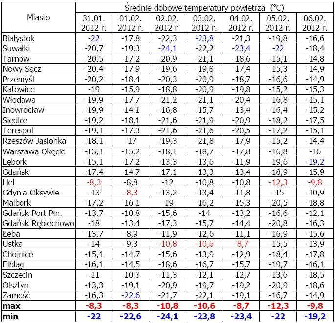

W obecnym sezonie grzewczym w okresie od 27 stycznia do 6 lutego 2012 r. wystąpiły znaczne spadki temperatury powietrza (rys. 1, tabela 1).

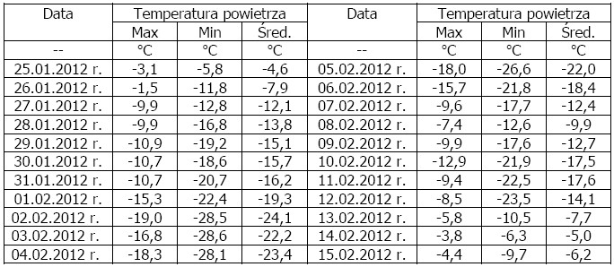

W dniu 2 lutego 2012 r. średnia dobowa temperatura powietrza w Suwałkach wynosiła -24,1°C a minimalna -28,5°C. Następnego dnia minimalna temperatura powietrza spadła w Suwałkach do -28,6°C. 3 lutego 2012 r. w Białymstoku średnia dobowa temperatura powietrza wynosiła -23,8°C.
Najniższe średnie dobowe temperatury powietrza zarejestrowano w takich miastach jak Białystok, Suwałki, Lębork, Włodawa, Terespol, Przemyśl, Tarnów, Siedlce, Rzeszów Jasionka, Zamość (tabela 2), a najwyższe w miastach nadmorskich takich jak Hel, Gdynia Oksywie, Ustka, Łeba i Szczecin.
Czy styczniowe i lutowe mrozy podwyższą rachunki za energię na ogrzewanie budynków?

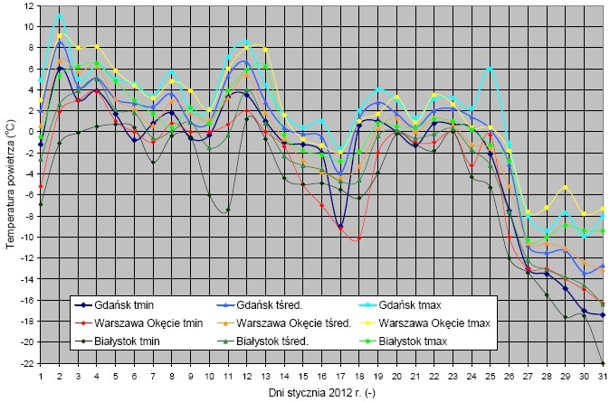

Rys. 1. Przebieg minimalnych, średnich i maksymalnych temperatur dobowych powietrza w Gdańsku, Warszawie Okęciu i Białymstoku w styczniu 2012 r.
Tabela 1. Minimalna, średnia i maksymalna temperatura dobowa powietrza w Suwałkach [1] w okresie od 25.01.2012 r. do 15.02.2012 r.

Tabela 2. Średnie dobowe temperatury powietrza w wybranych miastach Polski [1] w dniach od 31 stycznia do 6 lutego 2012 r.

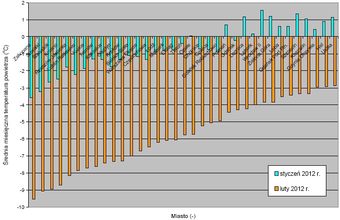

Średnie miesięczne temperatury powietrza
Średnie miesięczne temperatury stycznia 2012 r. [1], pomimo znacznych spadków temperatury powietrza pod koniec miesiąca, były dodatnie w takich miastach jak:
  • Wrocław (1,55°C),
  • Szczecin (1,34°C),
  • Zielona Góra (1,19°C),
  • Legnica (1,15°C),
  • Ustka (1,14°C),
  • Koszalin (1,05°C),
  • Hel (0,9°C),
  • Poznań (0,68°C),
  • Gdańsk Port Płn. (0,62°C),
  • Łeba (0,62°C),
  • Gdynia Oksywie (0,44°C),
  • Lębork (0,16°C),
  • Opole (0,05°C) (rys. 2).
Najniższe średnie miesięczne temperatury stycznia 2012 r. [1] stwierdzono w:
  • Zakopanem (-3,56°C),
  • Suwałkach (-3,22°C),
  • Białymstoku (-2,67°C),
  • Krośnie (-2,5°C),
  • Lublinie Radawcu (-2,22°C),
  • Kielcach (-1,87°C),
  • Rzeszowie Jasionce (-1,79°C),
  • Olsztynie (-1,76°C).
Średnia miesięczna temperatura stycznia 2012 r. w Warszawie Okęciu wynosiła (-1,15°C) i była tylko nieco niższa niż w styczniu 2011 r. (-0,58°C). W latach 1999-2012 w Warszawie Okęciu najniższa temperatura stycznia (-8,24°C) wystąpiła w 2006 r. a najwyższa (3,76°C) w 2007 r.
Rys. 2. Średnie miesięczne temperatury powietrza w trzydziestu pięciu miastach Polski w styczniu i lutym 2012 r.
Najniższe średnie miesięczne temperatury lutego 2012 r. [1] stwierdzono w:
  • Zakopanem (-9,53°C),
  • Suwałkach (-9,06°C),
  • Białymstoku (-8,94°C),
  • Krośnie (-8,71°C),
  • Rzeszowie Jasionce (-8,13°C),
  • Lublinie Radawcu (-7,86°C),
  • Kielcach (-7,71°C),
  • Tarnowie (-7,61°C),
  • Katowicach (-7,4°C),
  • Olsztynie (-7,33°C).
Najwyższe średnie miesięczne temperatury lutego 2012 r. [1] były w:
  • Ustce (-2,83°C),
  • Helu (-2,94°C),
  • Gdyni Oksywiu (-2,97°C),
  • Koszalinie (-3,34°C),
  • Szczecinie (-3,35°C),
  • Gdańsku Porcie Płn. (-3,44°C),
  • Łebie (-3,51ºC),
  • Zielonej Górze (-3,84°C),
  • Wrocławiu (-3,84°C),
  • Lęborku (-3,98°C),
  • Legnicy (-4,23°C),
  • Gdańsku (-4,28°C),
  • Poznaniu (-4,43°C) (rys 2).
Średnia miesięczna temperatura lutego 2012 r. w Warszawie Okęciu wynosiła
(-6,69°C) i była to najniższa temperatura lutego w wieloleciu 1999-2012.
W lutym 2011 r. średnia miesięczna temperatura powietrza wynosiła (-3,79°C). W latach 1999-2012 w Warszawie Okęciu najwyższą temperaturę lutego stwierdzono w 2002 r., kiedy wynosiła ona (3,6°C).

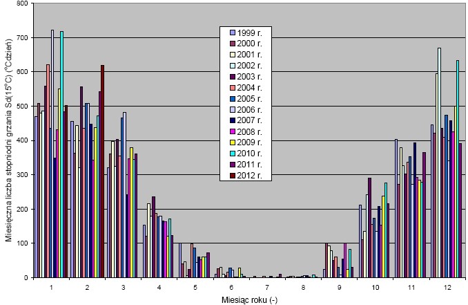

Na rys. 3 podano miesięczne liczby stopniodni grzania Sd(15°C) dla temperatury bazowej tb=15°C dla Warszawy Okęcia od stycznia 1999 r. do lutego 2012 r.
Dla Warszawy Okęcia w wieloleciu 1999-2011 miesięczna liczba stopniodni grzania Sd(15°C) wynosiła w styczniu:
  • minimalna 348,5°Cdni w 2007 r,
  • średnia 523,6°Cdni,
  • maksymalna 716,5°Cdni w 2010 r.
oraz w lutym:
  • minimalna 319,4°Cdni w 2002 r.,
  • średnia 448,2°Cdni,
  • maksymalna 556,2°Cdni w 2003 r.
O ile styczeń 2012 r. miał liczbę stopniodni grzania zbliżoną do średniej w wieloleciu 1999-2011, to luty miał liczbę Sd(15°C) największą od 1999 r.

Rys. 3. Miesięczna liczba stopniodni grzania Sd(15°C) dla Warszawy Okęcia od stycznia 1999 r. do lutego 2012 r.

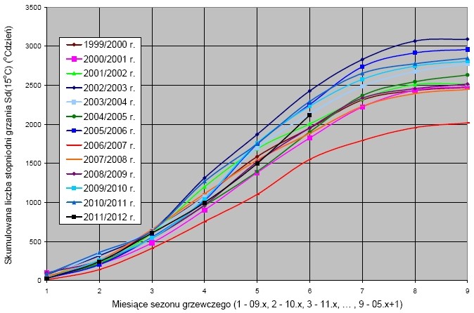

Dla Warszawy Okęcia skumulowana liczba stopniodni grzania Sd(15°C) liczona od 1 września 2011 r. do 29 lutego 2012 r. wynosiła 2118,6°Cdni.
W tym samym okresie poprzedniego sezonu grzewczego od 1 września 2010 r. do 28 lutego 2011 r. liczba stopniodni grzania Sd(15°C) wynosiła 2294,3°Cdni.
W obecnym sezonie grzewczym do 29 lutego 2012 r. zużyto o (2118,6°Cdni/2294,3°Cdni-1)*100%=7,7% mniej energii na ogrzewanie budynków niż w podobnym okresie poprzedniego sezonu grzewczego [4, 5].
Dla Warszawy Okęcia w wieloleciu 1999-2011 liczba stopniodni grzania Sd(15°C) w tym okresie wynosiła:
  • minimalna 1552°Cdni w najcieplejszym sezonie grzewczym 2006/2007 r.,
  • średnia 2035,6°Cdni,
  • maksymalna 2428,7°Cdni w najzimniejszym sezonie grzewczym 2002/2003 r. (rys. 4).
Rys. 4. Skumulowane miesięczne liczby stopniodni grzania Sd(15°C) dla Warszawy Okęcie w sezonach grzewczych od 1999/2000 r. do 2011/29.02.2012 r. (1 – wrzesień, 2 - październik, 3 – listopad, 4 – grudzień, 5- styczeń, 6 – luty,..., 9 – maj)

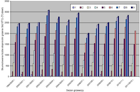

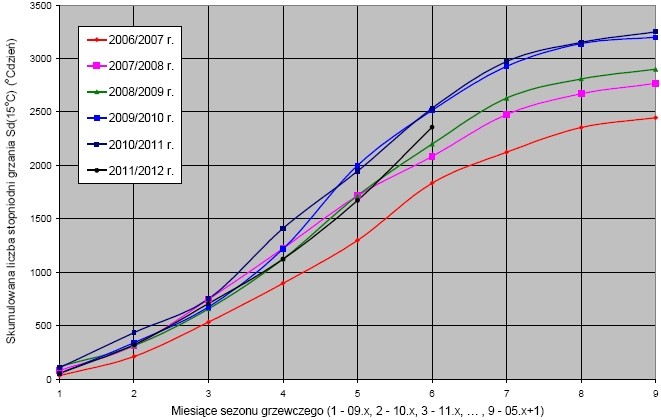

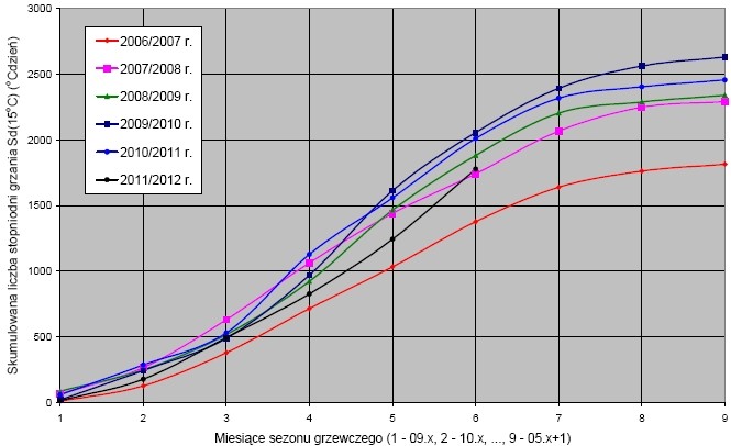

Na rys. 5, 6, 7 podano skumulowaną liczbę stopniodni grzania Sd(15°C) dla Warszawy Okęcia od sezonu grzewczego 1999/2000 r. do 2011/29.02.2012 r. i dla najzimniejszego miasta wojewódzkiego Białegostoku i dla najcieplejszego miasta wojewódzkiego Wrocławia od sezonu grzewczego 2006/2007 r. do 2011/29.02.2012 r.
Dla Warszawy Okęcia skumulowana liczba stopniodni grzania Sd(15°C) w sezonie grzewczym jest najniższa dla najcieplejszego sezonu grzewczego 2006/2007 r. i wynosi 2019,5°C·dni.
Najzimniejszy był sezon 2002/2003 r. z Sd(15°C)=3090,8°C·dni.
Począwszy od najcieplejszego sezonu grzewczego 2006/2007 r. każdy następny był zimniejszy z liczbą stopniodni grzania:
  • Sd(15°C) = 2448,1°C·dni dla sezonu 2007/2008 r.,
  • Sd(15°C) = 2517°C·dni dla sezonu 2008/2009 r.,
  • Sd(15°C) = 2808,1°C·dni dla sezonu 2009/2010 r.,
  • Sd(15°C) = 2848,8°C·dni dla sezonu 2010/2011 r.
Skumulowana liczba Sd(15°C) od 1 września 2011 r. do 29 lutego 2012 r. wynosi 2118,6°C·dni i jest większa niż w całym najcieplejszym sezonie grzewczym 2006/2007 r.
Rys. 5. Skumulowana liczba stopniodni grzania Sd(15°C) dla Warszawy Okęcie od sezonu grzewczego 1999/2000 r. do 2011/29.02.2012 r. (1 – wrzesień, 2 – październik, 3 – listopad, 4 – grudzień, 5 – styczeń, 6 – luty, …, 9 – maj)

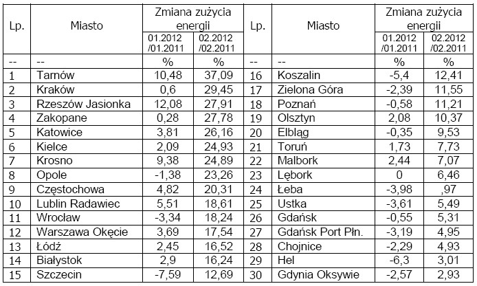

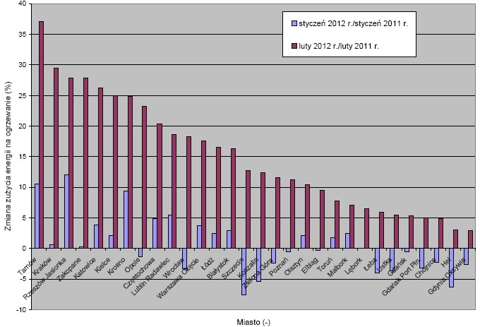

Zmiana zużycia energii na ogrzewanie w wybranych miastach Polski
W tabeli 3 podano procentową zmianę zużycia energii na ogrzewanie budynków w styczniu i lutym (29 dni) 2012 r. w stosunku do stycznia lub lutego (28 dni) 2011 r. w trzydziestu miastach Polski.
W styczniu 2012 r. największy wzrost zużycia energii na ogrzewanie budynków w stosunku do stycznia 2011 r. stwierdzono w:
  • Rzeszowie Jasionce 12,08%,
  • Tarnowie 10,48%,
  • Krośnie 9,38%,
  • Lublinie Radawcu 5,51%.
W Lęborku zużycie energii w styczniu 2012 r. było identyczne jak w styczniu 2011 r.
Największe spadki zużycia energii na ogrzewanie w styczniu 2012 r. zanotowano w:
  • Szczecinie -7,59%,
  • Helu -6,3%,
  • Koszalinie -5,4%,
  • Łebie -3,98%,
  • Ustce -3,61%,
  • Wrocławiu -3,34% (rys. 8).
W bardzo zimnym lutym (29 dni) 2012 r. największy wzrost zużycia energii na ogrzewanie budynków w stosunku do lutego (28 dni) 2011 r. wystąpił w:
  • Tarnowie 37,09%,
  • Krakowie 29,45%,
  • Rzeszowie Jasionce 27,91%,
  • Zakopanem 27,78%,
  • Kielcach 24,93%,
  • Krośnie 24,89%,
  • Opolu 23,26%,
a więc w Polsce południowo-wschodniej.
Najmniejsze wzrosty zużycie energii w lutym 2012 r. wystąpiły w północnej Polsce to jest w:
  • Gdyni Oksywiu 2,93%,
  • Helu 3,01%,
  • Chojnicach 4,93%,
  • Gdańsku Port Płn. 4,95Z%,
  • Gdańsku 5,31%,
  • Ustce 5,49%,
  • Łebie 5,97%.
Tabela 3. Zmiana zużycia energii na ogrzewanie budynków w styczniu i lutym 2012 r. w stosunku do stycznia lub lutego 2011 r. dla 30 miast Polski
Rys. 8. Procentowa zmiana zużycia energii na ogrzewanie budynków w styczniu i lutym (29 dni) 2012 r. w stosunku do stycznia lub lutego (28 dni) 2011 r. w trzydziestu miastach Polski

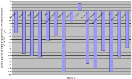

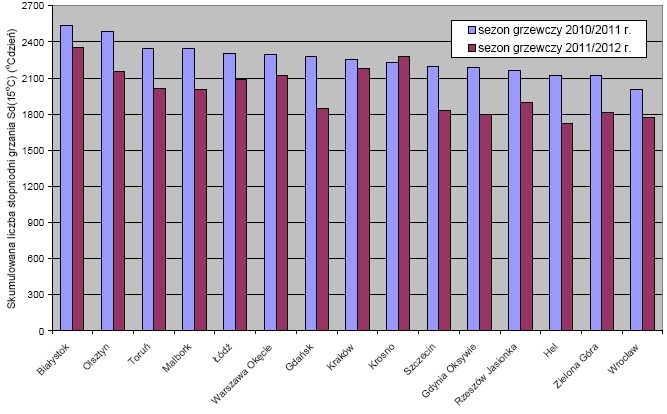

Na rys. 9 podano skumulowaną liczbę stopniodni grzania Sd(15°C) w pierwszych sześciu miesiącach sezonu grzewczego dla temperatury bazowej tb=15°C dla okresu od 1 września 2010 r. do 28 lutego 2011 r. oraz od 1 września 2011 r. do 29 lutego 2012 r. dla piętnastu miast Polski.
Tylko w przypadku Krosna skumulowana liczba stopniodni grzania pierwszych sześciu miesięcy obecnego sezonu grzewczego 2011/2012 r. jest większa niż w poprzednim sezonie grzewczym.
W pozostałych analizowanych miastach w obecnym sezonie grzewczym liczba stopniodni grzania jest mniejsza niż w poprzednim sezonie grzewczym.
Zużycie energii na ogrzewanie budynków w pierwszych sześciu miesiącach obecnego sezonu grzewczego było niższe o (rys. 10):
  • 19,2% w Gdańsku,
  • 19,1% w Helu,
  • 17,9% w Gdyni Oksywiu,
  • 16,5% w Szczecinie,
  • 14,6% w Zielonej Górze,
  • 14,5% w Malborku,
  • 14,1% w Toruniu,
  • 13,4% w Olsztynie,
  • 12,5% w Rzeszowie Jasionce,
  • 11,6% we Wrocławiu,
  •  9,5% w Łodzi,
  • 7,7% w Warszawie Okęciu,
  • 7% w Białymstoku,
  • 3,6% w Krakowie
niż w analogicznym okresie poprzedniego sezonu grzewczego.
Jedynie w Krośnie zużycie energii na ogrzewanie było w obecnym sezonie wyższe o 2,3% niż w poprzednim.
Rys. 9. Skumulowana liczba stopniodni grzania Sd(15°C) dla piętnastu miast Polski dla okresu od 1 września 2010 r. do 28 lutego 2011 r. oraz dla okresu od 1 września 2011 r. do 29 lutego 2012 r.
Rys. 10. Procentowa zmiana zużycia energii na ogrzewanie budynków w okresie od 1 września 2011 r. do 29 lutego 2012 r. w stosunku do okresu od 1 września 2010 r. do 28 lutego 2011 r.

  • 19,2% w Gdańsku,
  • 19,1% w Helu,
  • 14,5% w Malborku,
  • 14,1% w Toruniu,
  • 9,5% w Łodzi,
  • 7% w Białymstoku,
  •  3,6% w Krakowie
Pomimo ponad dwutygodniowej fali mrozów zużycie energii na ogrzewanie budynków w pierwszych sześciu miesiącach obecnego sezonu grzewczego liczonego od 1 września 2011 r. do 29 lutego 2012 r. nie jest wyższe, za wyjątkiem Krosna, niż w analogicznym okresie poprzedniego sezonu grzewczego 2010/2011 r.
