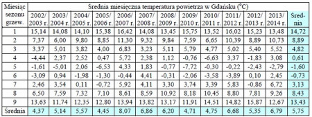

Średnie miesięczne temperatury powietrza w ostatnich sezonach grzewczych
Ze średnich dobowych temperatur powietrza [1] dla analizowanych polskich miast obliczono średnią miesięczną temperaturę powietrza (rys. 1).
Dla miesięcy od 1 września do 31 maja następnego roku obliczono średnią temperaturę powietrza w sezonie grzewczym (rys. 2).
Zużycie energii na ogrzewanie budynków w ostatnich sezonach grzewczych

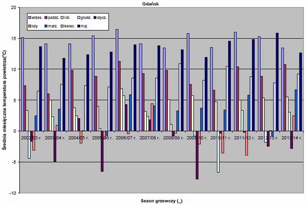

Rys. 1. Średnie miesięczne temperatury powietrza w sezonach grzewczych od 2002/2003 r. do 2013/2014 r. dla Gdańska
W Gdańsku średnia miesięczna temperatura powietrza sezonie grzewczym 2013/2014 r. wynosiła w miesiącach:
  • październiku 2013 r. (10,73oC),
  • listopadzie 2013 r. (5,52oC),
  • grudniu 2013 r. (3,08oC),
  • lutym 2014 r. (2,45oC),
  • marcu 2014 r. (6,72oC),
  • kwietniu 2014 r. (9,26oC)
i była wyższa od średniej miesięcznej temperatury w sezonach grzewczych od 2002/2003 r. do 2013/2014 r. (tabela 1).
W pozostałych miesiącach sezonu grzewczego 2013/2014 r. temperatura powietrza była niższa od średniej miesięcznej temperatury w sezonach grzewczych od 2002/2003 r. do 2013/2014 r.
Średnia temperatura powietrza w Gdańsku w sezonie 2013/2014 r. wynosiła 6,79oC i była wyższa od średniej w sezonach grzewczych od 2002/2003 r. do
2013/2014 r., która wynosiła 5,75oC.
Tabela 1. Średnia miesięczna temperatura powietrza i średnia temperatura powietrza w sezonie grzewczym od sezonu 2002/2003 r. do 2013/2014 r. w Gdańsku

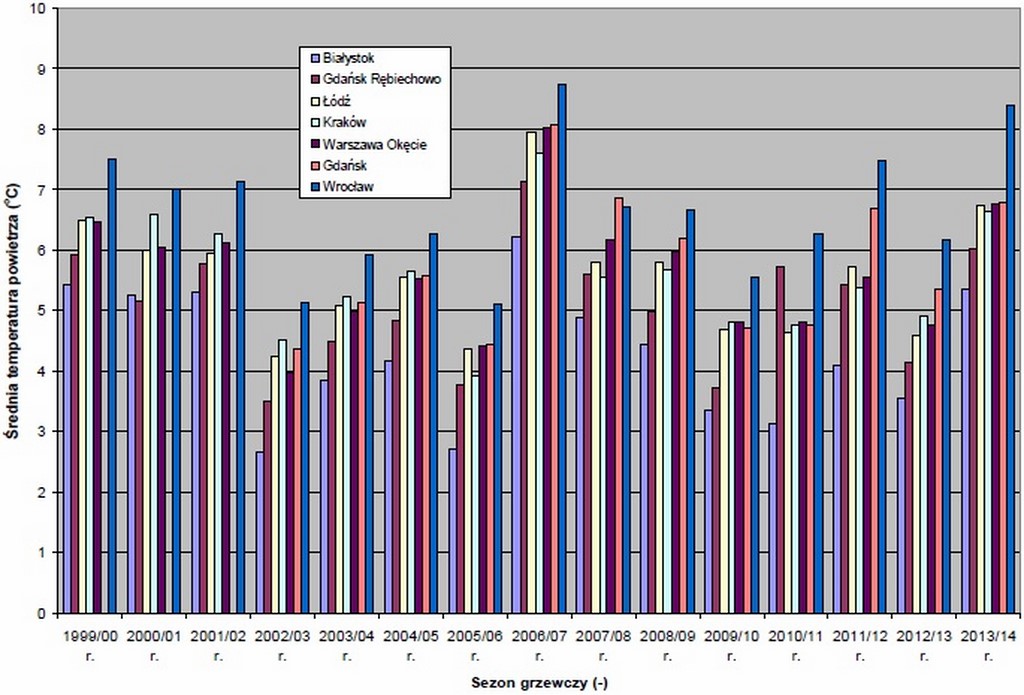

Rys. 2. Średnie temperatury powietrza w sezonie grzewczym od 1999/2000 r. do 2013/2014 r. dla wybranych siedmiu miast Polski

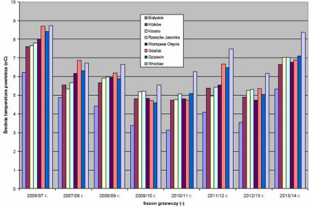

W sezonach grzewczych od 1999/2000 r. do 2013/2014 r. najcieplejszym miastem wojewódzkim był Wrocław a najzimniejszym miastem wojewódzkim Białystok z wyjątkiem sezonu 2000/2001 r. kiedy najzimniejszym miastem był Gdańsk Rębiechowo.

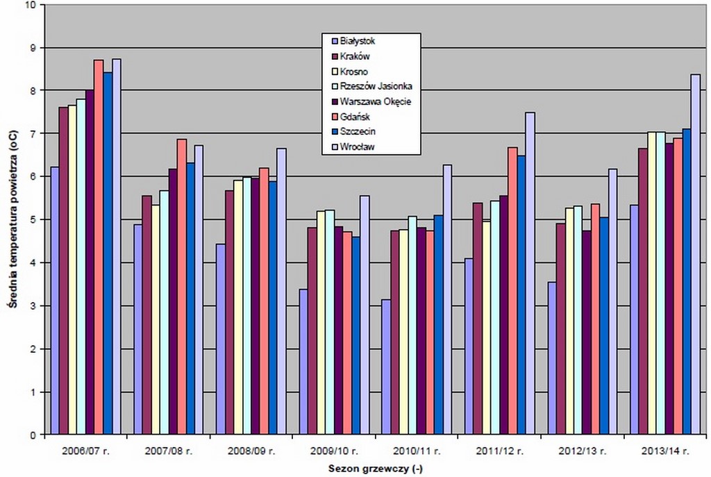

W okresie od sezonu 1999/2000 r. do 2013/2014 r. najcieplejszym sezonem grzewczym był sezon 2006/2007 r. a bardzo zimnymi dwa sezony grzewcze 2002/2003 r. i 2005/2006 r.
Ostatni sezon grzewczy 2013/2014 r. był cieplejszy od poprzedniego sezonu 2012/2013 r. (rys. 3).
W najzimniejszym mieście wojewódzkim Białymstoku średnia temperatura powietrza wynosiła 3,54oC w sezonie 2012/2013 r. i 5,34oC w sezonie 2013/2014 r.
W Warszawie Okęciu średnia temperatura powietrza wynosiła 4,75oC w sezonie 2012/2013 r. i 6,76oC w sezonie 2013/2014 r.
W najcieplejszym mieście wojewódzkim Wrocławiu średnia temperatura powietrza wynosiła 6,18oC w sezonie 2012/2013 r. i 8,38oC w sezonie 2013/2014 r.
Rys. 3. Średnia temperatura powietrza w sezonach grzewczych od najcieplejszego 2006/2007r. do 2013/2014 r. dla wybranych miast

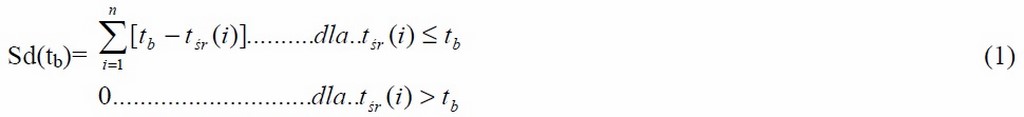

Miesięczną liczbę stopniodni grzania Sd(15oC) obliczono z definicji [2] ze średnich dobowych temperatur powietrza tśr(i) [1]:

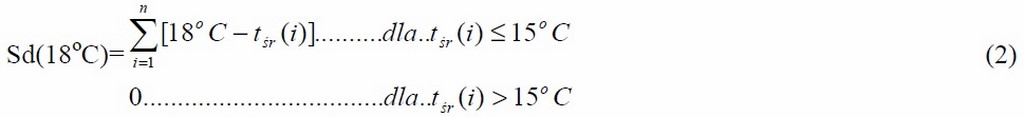

W metodzie przyjętej przez Eurostat stopniodni grzania Sd(tb) dla temperatury bazowej tb=18oC i temperatury granicznej tgr=15oC oblicza się ze wzoru:
Według (2) dniami grzewczymi są dni o tśr(i)<tgr=15oC.

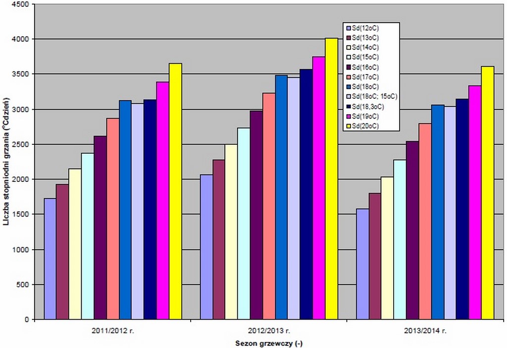

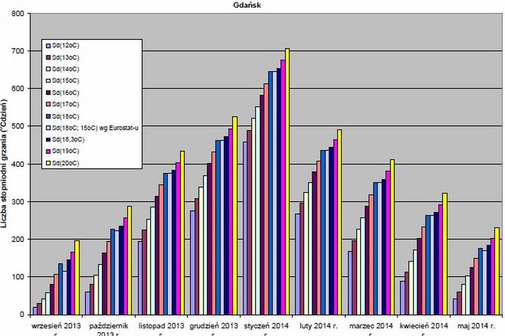

Miesięczne liczby stopniodni grzania Sd(18oC) dla temperatury bazowej 18oC oraz
Sd(18oC; 15oC) dla temperatury bazowej 18oC i temperatury granicznej 15oC wg Eurostat-u w listopadzie, grudniu, styczniu, lutym i marcu nie różnią się (rys. 4). Jeżeli wszystkie dni miesiąca mają tśr<tgr=15oC, to Sd(18oC)=Sd(18oC; 15oC).
Różnice między wartościami Sd(18oC) a Sd(18oC; 15oC) są tym większe im więcej jest dni o średniej temperaturze dziennej powietrza zewnętrznego między 15oC i 18oC.
Takie dni występują w Polsce w najcieplejszych miesiącach sezonu grzewczego, to jest wrześniu, październiku, kwietniu i maju. W tych miesiącach zużywa się najmniej energii na ogrzewanie budynków.
Największe zużycie energii na ogrzewanie występuje w Polsce w grudniu, styczniu i lutym.
Miesięczne wartości liczby stopniodni grzania Sd(18oC) można obliczyć ze wzoru Hitchin’a ze średnich miesięcznych temperatur powietrza zewnętrznego, co jest mniej pracochłonne niż liczenie wartości liczby stopniodni grzania Sd(18oC; 15oC) z definicji, ponieważ Sd(18oC; 15oC) nie można obliczyć z wzoru Hitchin’a.
Liczby stopniodni grzania Sd(18oC) w sezonie grzewczym dla temperatury bazowej 18oC oraz Sd(18oC; 15oC) dla temperatury bazowej 18oC i temperatury granicznej 15oC wg Eurostat-u (rys. 5) nie różnią się istotnie.
W sezonie grzewczym 2013/2014 r. w Gdańsku było Sd(18oC)=3065,6oCdni i Sd(18oC; 15oC)=3036,5oCdni. Błąd założenia Sd(18oC) zamiast Sd(18oC; 15oC) wynosił 0,96%.
W sezonie grzewczy 2012/2013 r. było Sd(18oC)= 3483,7oCdni i Sd(18oC; 15oC)=3455,4oCdni. Błąd założenia Sd(18oC) zamiast Sd(18oC; 15oC) wynosił 0,82%.
W sezonie grzewczy 2011/2012 r. było Sd(18oC)=3124,8oCdni i Sd(18oC; 15oC)=3075,3oCdni. Błąd założenia Sd(18oC) zamiast Sd(18oC; 15oC) wynosił 1,61%.
W mniej dokładnych obliczeniach zamiast wartości liczby Sd(18oC; 15oC) można stosować liczbę Sd(18oC).
Rys. 4. Liczba stopniodni grzania Sd(tb) dla tb od 12oC do 20oC oraz liczba Sd(18oC; 15oC) wg EUROSTAT-u obliczone z definicji w sezonie grzewczym 2013/2014 r. dla Gdańska

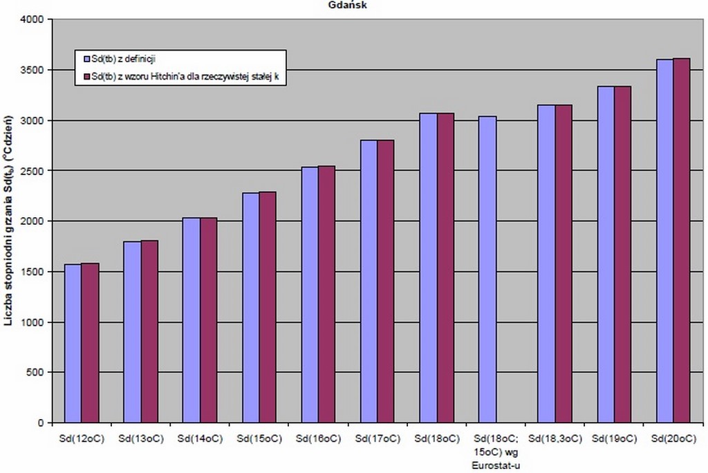

Liczba stopniodni grzania w sezonie grzewczym Sd(18oC; 15oC) dla temperatury bazowej 18oC i temperatury granicznej 15oC wg Eurostat-u (rys. 6) ma jeszcze jedną dużą wadę. Nie można jej obliczyć z przybliżonych wzorów Hitchin’a w przeciwieństwie do pozostałych liczb Sd(tb).
Zbliżone wartości Sd(18oC; 15oC) i Sd(18oC) powodują, że w rzeczywistości zakłada się wg EUROSTAT-u bardzo wysoką temperaturę bazową 18oC, którą w Polsce można było zakładać pod koniec lat osiemdziesiątych a nie obecnie przy znacznie większej termoizolacyjności budynków.
Rys. 6. Liczba stopniodni grzania Sd(tb) dla tb od 12oC do 20oC obliczona z definicji i z wzoru Hitchin’a dla rzeczywistej stałej k oraz Sd(18oC; 15oC) wg EUROSTA-u obliczone z definicji w sezonie grzewczym 2013/2014 r. dla Gdańska
Uśrednioną rzeczywistą temperaturę bazową tb dla obszaru dostaw gazu ziemnego można wyznaczyć z zależności między zużyciem gazu przez odbiorców komunalnych a temperaturą zewnętrzną powietrza.

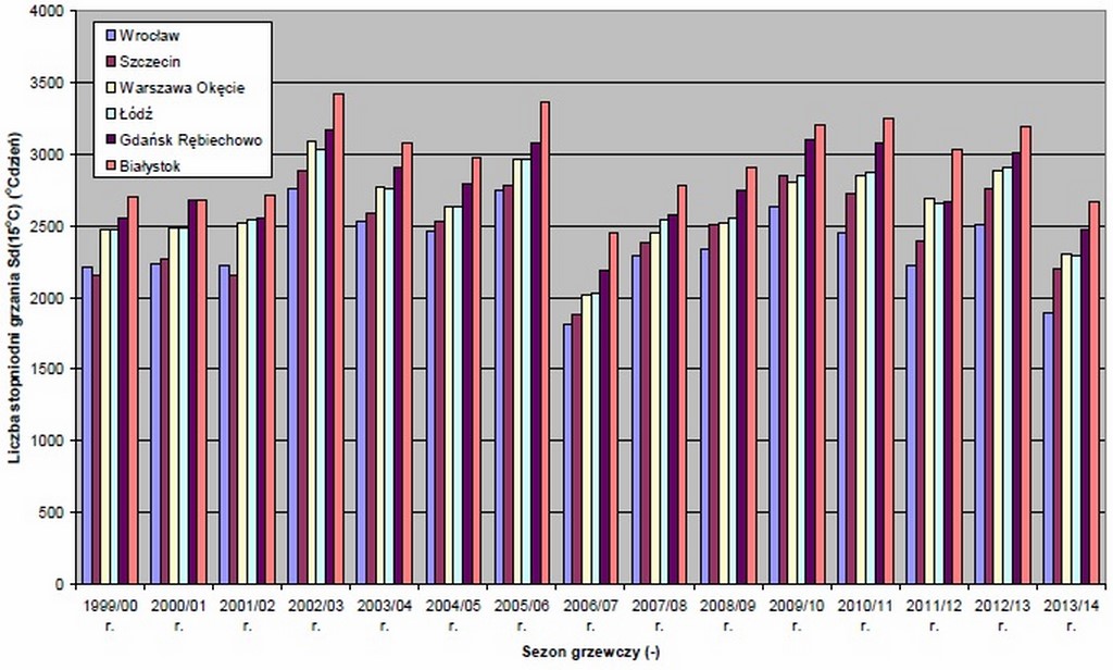

Liczby stopniodni grzania Sd(15oC) zanotowane w poprzednich sezonach grzewczych od sezonu grzewczego 1999/2000 r. do 2013/2014 r. podano na rys. 7.
W tym okresie najzimniejszy był sezon 2002/2003 r. a najcieplejszy 2006/2007 r.
Sezon grzewczy 2013/2014 r. był zimniejszy od najcieplejszego sezonu 2006/2007 r. ale cieplejszy od sezonów od 2007/2008 do 2012/2013 r. Zużyto w nim mniej energii na ogrzewanie budynków niż w poprzednim sezonie 2012/2013 r.

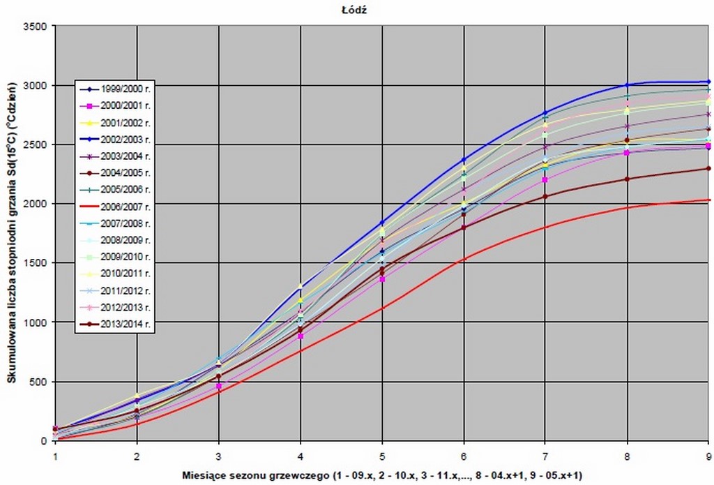

Dla sezonów grzewczych od 1999/2000 r. do 2013/2014 r. w Łodzi (rys. 8) najzimniejszym sezonem grzewczym był sezon 2002/2003 r. a najcieplejszym sezon 2006/2007 r.
Ostatni sezon grzewczy 2013/2014 r. był w tym rankingu nieco tylko chłodniejszy niż ten najcieplejszy sezon 2006/2007 r.

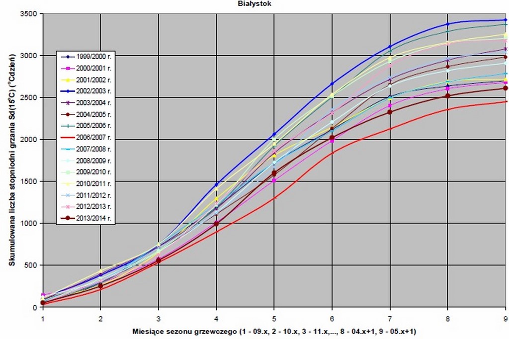

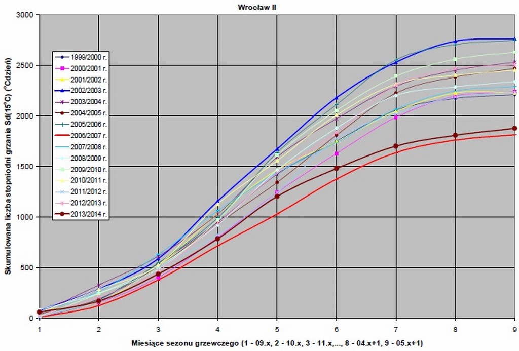

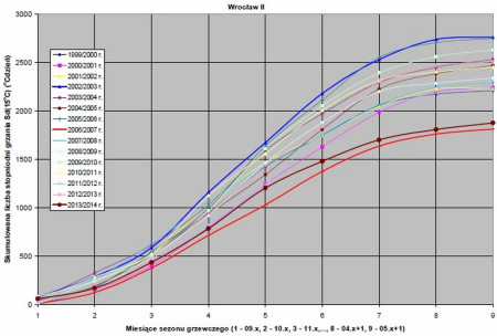

W Białymstoku (rys. 9) i Wrocławiu (rys. 10) najzimniejszym sezonem od sezonu 1999/2000 r. był także sezon 2002/2003 r. Podobnie jak w Łodzi ostatni sezon grzewczy 2013/2014 r. był w rankingu nieco tylko chłodniejszy niż ten najcieplejszy sezon 2006/2007 r.

Rys. 7. Liczba stopniodni grzania Sd(15oC) w sezonach grzewczych od 1999/2000 r. do 2013/2014 r. dla 6 wybranych miast Polski

Rys. 8. Skumulowana liczba stopniodni grzania Sd(15oC) dla Łodzi w sezonach grzewczych od 1999/2000 r. do 2013/2014 r.
Rys. 9. Skumulowana liczba stopniodni grzania Sd(15oC) dla Białegostoku w sezonach grzewczych od 1999/2000 r. do 2013/2014 r.

Rys. 10. Skumulowana liczba stopniodni grzania Sd(15oC) dla Wrocławia w sezonach grzewczych od 1999/2000 r. do 2013/2014 r.

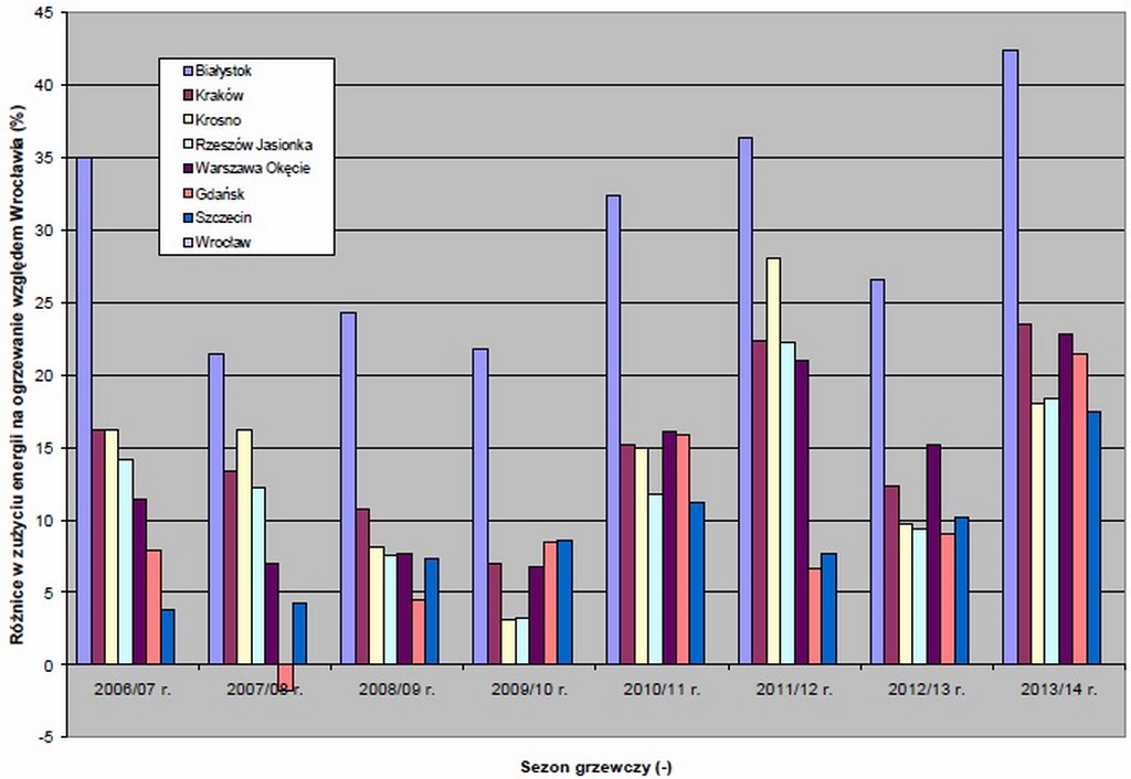

Przedstawiona zależność dotyczy wszystkich paliw stosowanych w domach mieszkalnych i budynkach użyteczności publicznej. Wielkość a określa stałe zużycie energii na grzanie wody, przygotowanie posiłków, suszenie odzieży i bielizny.
Wielkość b·Sd(tb) jest zmiennym zużyciem energii na ogrzewanie budynków zależnym od przebiegu pogody.
Jeżeli w identycznym budynku w sezonie 2013/2014 r. we Wrocławiu o Sd(15oC)=1877oCdni zużyto na ogrzewanie 1 jednostkę energii, to w Białymstoku o Sd(15oC)=2672,6oCdni zużycie energii na ogrzewanie wyniesie 2672,6oCdni/1877oCdni=1,424 jednostki energii, to jest o 42,4% więcej (rys. 11).
Analogicznie w Gdańsku Rębiechowie o Sd(15oC)=2479,4oCdni zużycie energii na ogrzewanie wyniesie 2479,4oCdni/1877oCdni=1,321 jednostki energii, to jest o 32,1% więcej niż we Wrocławiu.
W Warszawie Okęciu o Sd(15oC)=2305,4oCdni zużycie energii na ogrzewanie wyniesie 2305,4oCdni/1877oCdni=1,228 jednostki energii, to jest o 22,8% więcej niż we Wrocławiu.
Rys. 11. Różnice zużycia energii na ogrzewanie budynków w analizowanych miastach w stosunku do najcieplejszego miasta Wrocławia w sezonach grzewczych od 2006/2007 r. do 2013/2014 r.

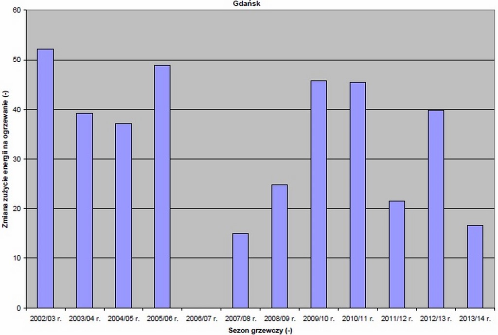

Na rys. 12 przedstawiono zmiany zużycia energii na ogrzewanie budynku w Gdańsku od sezonu grzewczego 2002/2003 r. w stosunku do najcieplejszego sezonu grzewczego 2006/2007 r.
W najzimniejszym sezonie grzewczym 2002/2003 r. zużyto w Gdańsku o 52,2% więcej energii na ogrzewanie budynku niż w najcieplejszym sezonie 2006/2007 r.
W sezonie grzewczym 2005/2006 r. zużyto w Gdańsku o 48,9% więcej energii na ogrzewanie budynku niż w najcieplejszym sezonie 2006/2007 r.
W ostatnim sezonie 2013/2014 r. zużyto o 16,6% a w sezonie 2012/2013 r. o 39,8% więcej energii na ogrzewanie budynków niż w najcieplejszym sezonie 2006/2007 r.

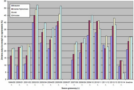

Analogiczną analizę przedstawiono na rys. 13 dla najzimniejszego miasta wojewódzkiego Białegostoku, Gdańska Rębiechowa, Łodzi i najcieplejszego miasta wojewódzkiego Wrocławia.
Największe zmiany zużycia energii względem najcieplejszego sezonu grzewczego 2006/2007 r. wystąpiły w sezonie 2002/2003 r.: we Wrocławiu o 52,3%, w Łodzi o 49,1%, Gdańsku Rębiechowie o 44,8% i Białymstoku o 39,8%.
Rys. 12. Zmiany zużycia energii na ogrzewanie budynków w Gdańsku w sezonach grzewczychod 2002/2003 r. do 2013/2014 r. w stosunku do najcieplejszego sezonu 2006/2007 r.

Rys. 13. Zmiany zużycia energii na ogrzewanie budynków w Białymstoku, Gdańsku Rębiechowie, Łodzi i Wrocławiu w sezonach grzewczych od 1999/2000 r. do 2013/2014 r. w stosunku do najcieplejszego sezonu grzewczego 2006/2007 r.

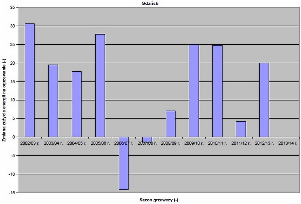

Na rys. 14 przedstawiono zmiany zużycia energii na ogrzewanie budynku w Gdańsku od sezonu grzewczego 2002/2003 r. w stosunku do ostatniego sezonu grzewczego 2013/2007 r.
W najzimniejszym sezonie grzewczym 2002/2003 r. zużyto w Gdańsku o 30,6% więcej a w najcieplejszy sezonie 2006/2007 r. o 14,2% mniej energii na ogrzewanie budynku niż w ostatnim sezonie 2013/2014 r.
W sezonie grzewczym 2005/2006 r. zużyto w Gdańsku o 27,8% więcej energii na ogrzewanie budynku niż w ostatnim sezonie 2013/2014 r.
W przedostatnim sezonie 2012/2013 r. zużyto o 19,9% więcej energii na ogrzewanie budynków niż w sezonie 2013/2014 r.
Rys. 14. Zmiany zużycia energii na ogrzewanie budynków w Gdańsku w sezonach grzewczych od 2002/2003 r. do 2013/2014 r. w stosunku do ostatniego sezonu grzewczego 2013/2014 r.

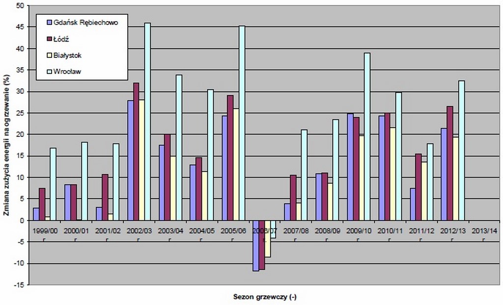

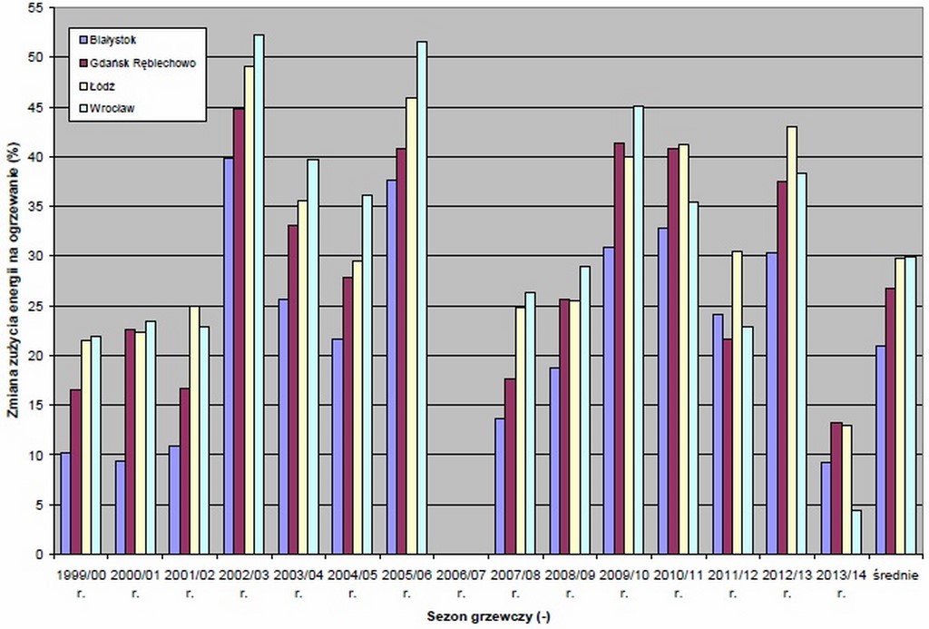

Analogiczną analizę przedstawiono na rys. 15 dla najzimniejszego miasta wojewódzkiego Białegostoku, Gdańska Rębiechowa, Łodzi i najcieplejszego miasta wojewódzkiego Wrocławia.
Największy wzrost zużycia energii względem ostatniego sezonu grzewczego 2013/2014 r. wystąpił w sezonie 2002/2003 r.:
  • we Wrocławiu o 45,9%,
  • w Łodzi o 31,9%,
  • w Białymstoku o 28%,
  • w Gdańsku Rębiechowie o 27,9%.
Największy spadek zużycia energii na ogrzewanie budynków względem ostatniego sezonu grzewczego 2013/2014 r. wystąpił w sezonie 2005/2006 r.:
  • w Gdańsku Rębiechowie o 11,7%,
  • w Łodzi o 11,5%,
  • Białymstoku o 8,5%,
  • we Wrocławiu o 4,2%.
Rys. 15. Zmiany zużycia energii na ogrzewanie budynków w Białymstoku, Gdańsku Rębiechowie, Łodzi i Wrocławiu w sezonach grzewczych od 1999/2000 r. do 2013/2014 r. w stosunku do ostatniego sezonu grzewczego 2013/2014 r.

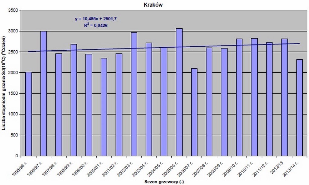

W Krakowie najzimniejszym sezonem grzewczym był w analizowanym okresie 2005/2006 r. kiedy zużyto o 45,1% więcej energii na ogrzewanie budynku niż w najcieplejszym sezonie 2006/2007 r.
Trend zmian liczby stopniodni grzania Sd(15oC) w Krakowie w okresie sezonów grzewczych od 1995/1996 r. do 2013/2014 r. był rosnący (rys. 16).
Klimat się oziębiał. Od sezonu grzewczego 2006/2007 r. każdy następny jest chłodniejszy. To okresowe oziębienie klimatyczne powoduje, że zużywa się coraz więcej energii (paliw) na ogrzewanie budynków oraz wzrasta emisja dwutlenku węgla.
Częste reklamacje odbiorców gazu ziemnego na wzrost wysokości rachunków są spowodowane zmianami klimatycznymi.
W sezonach grzewczych od 1995/1996 r. do 2013/2014 r. były zimniejsze sezony grzewcze takie jak 2005/2006 r., 1996/1997 r. i 2002/2003 r.
Należy się liczyć z dalszym wzrostem zużycia paliw na ogrzewanie budynków w przypadku wystąpienia zimniejszych sezonów grzewczych i mieć naukowe narzędzia do przewidywania wzrostu tego zużycia energii na ogrzewanie budynków.
Rys. 16. Liczba stopniodni grzania Sd(15oC) dla Krakowa w sezonach grzewczych od 1995/1996 r. do 2013/2014 r.
