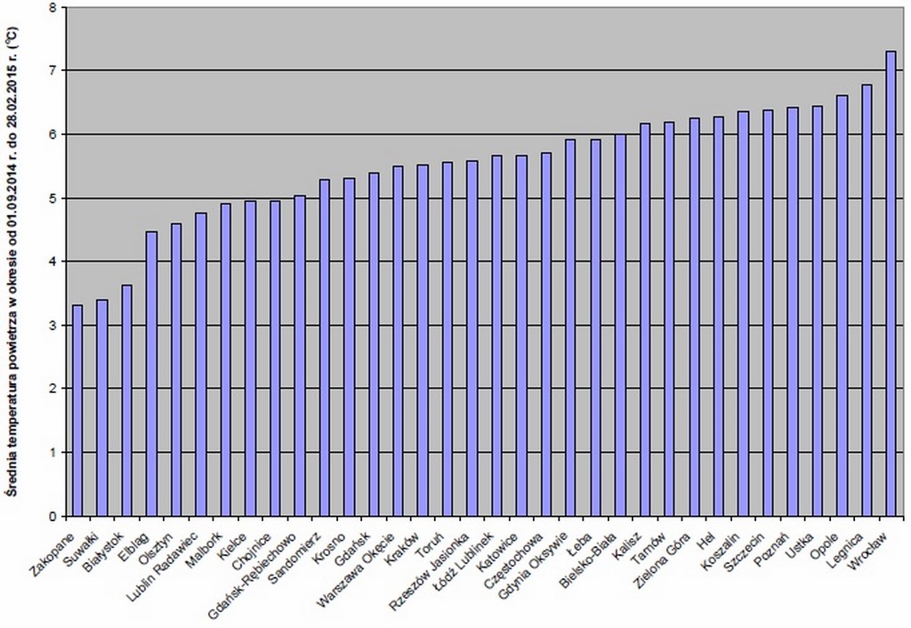

Na rysunku przedstawiono średnią temperaturę powietrza w okresie od 1 września 2014 r. do 28 lutego 2015 r. dla trzydziestu czterech miast Polski uszeregowaną w ciąg rosnący oraz dla Krakowa w wieloleciu 1996-2015.
Skumulowaną liczbę stopniodni grzania Sd(15°C) w sześciu pierwszych miesiącach sezonu grzewczego zilustrowano na rysunku dla 34 miast Polski uszeregowaną w ciąg rosnący. Omówiono skumulowaną liczbę stopniodni grzania dla temperatury bazowej 15ºC dla pierwszych sześciu miesięcy sezonów grzewczych w wieloleciu dla Gdańska, Krakowa, Olsztyna i Helu. Oceniono zużycie energii na ogrzewanie budynków w pierwszych sześciu miesiącach obecnego sezonu grzewczego 2014/2015 r. względem identycznego okresu poprzedniego sezonu grzewczego 2013/2014 r. dla Białegostoku, Gdańska, Gdańska Rębiechowa, Helu, Warszawy Okęcia, Krakowa, Szczecina, Olsztyna i Wrocławia.
Średnie miesięczne temperatury powietrza
Ze średnich dziennych temperatur powietrza [1, 2] obliczono średnią miesięczną temperaturę powietrza (rys. 1) w sześciu pierwszych miesiącach sezonu grzewczego, to jest w okresie od 01.09.2014 r. do 28.02.2015 r. Tak obliczoną średnią temperaturę powietrza w sześciu pierwszych miesiącach sezonu grzewczego dla 34 miast Polski uszeregowano w ciąg rosnący i przedstawiono na rys. 2.
Mniejsze zużycie energii na ogrzewanie budynków w pierwszych sześciu miesiącach obecnego sezonu grzewczego 2014/2015 r.
Fot. Józef Dopke
Najcieplejszym miastem w analizowanym okresie był:
  • Wrocław o średniej temperaturze 7,31oC,
  • następnie Legnica (6,79oC),
  • Opole (6,61oC),
  • Ustce (6,45oC),
  • Poznań (6,42oC).
Najzimniejszym miastem w tym okresie było:
  • Zakopane (3,31oC),
  • następnie Suwałki (3,39oC),
  •  Białystok (3,62oC),
  • Elbląg (4,46oC).
Najzimniejszym miastem wojewódzkim w analizowanym okresie sezonu grzewczego 2014/2015 r. był Białystok a najcieplejszym miastem wojewódzkim Wrocław.
Rys. 1. Średnia miesięczna temperatura powietrza w sześciu pierwszych miesiącach sezonu grzewczego 2014/2015 r. w ośmiu miastach Polski
Rys. 2. Średnia temperatura powietrza w sześciu pierwszych miesiącach (od 01.09.2014 r. do 28.02.2015 r.) sezonu grzewczego 2014/2015 r. w trzydziestu czterech miastach Polski

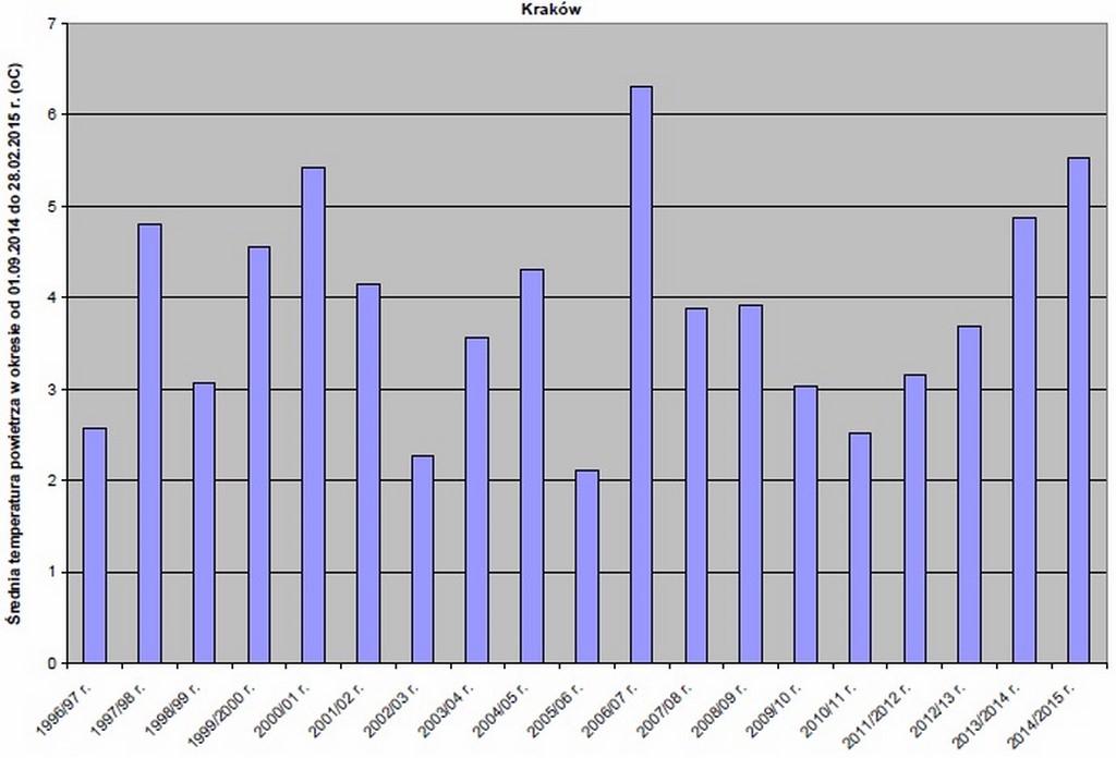

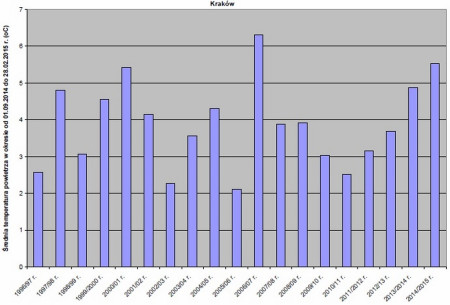

Na rys. 3 przedstawiono średnią temperaturę powietrza w sześciu pierwszych miesiącach roku dla Krakowa.
W Krakowie w wieloleciu 1996-2015 najniższa średnia temperatura w pierwszych sześciu miesiącach sezonu grzewczego wystąpiła w sezonie:
  • 2005/2006 r. (2,12oC),
  • w 2002/2003 r. (2,27oC),
  • w 2010/2011 r. (2,52oC),
  • w 1996/1997 r. (2,56oC).
Najwyższa średnia miesięczna temperatura wystąpiła w sezonie:
  • 2006/2007 r. (6,3oC),
  • w 2014/2015 r. (5,52oC),
  • w 2000/2001 r. (5,42oC),
  • w 2013/2014 r. (4,87oC).
Rys. 3. Średnia temperatura powietrza w sześciu pierwszych miesiącach sezonu grzewczego dla Krakowa od sezonu grzewczego 1996/1997 r. do 2014/2015 r.

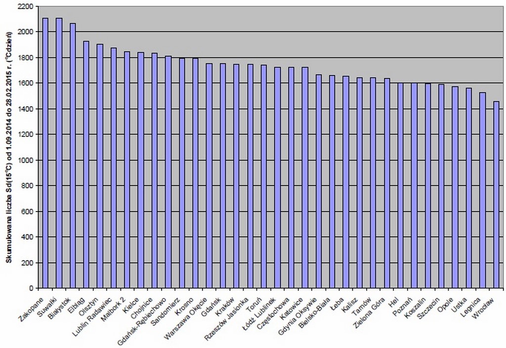

Skumulowana liczba stopniodni grzania
Stopniodni grzania są ilościowym wskaźnikiem określającym zapotrzebowanie na energię do ogrzewania domów mieszkalnych i budynków użyteczności publicznej. Stosuje się je do wszystkich paliw, ogrzewania elektrycznego oraz ogrzewania centralnego z kotłowni osiedlowych.
Stopniodni grzania bazują na analizach gazowych systemów grzewczych domów mieszkalnych. Rezultaty tych analiz wskazały, że istnieje liniowa zależność między zużyciem gazu ziemnego na ogrzewanie i różnicą między temperaturą zewnętrzną, od której rozpoczyna się ogrzewanie i średnią temperaturą dzienną powietrza zewnętrznego, to jest liczbą stopniodni grzania.
Ze średnich dziennych temperatur powietrza [1, 2] obliczono miesięczną liczbę stopniodni grzania Sd(15oC) [3] dla temperatury bazowej 15oC [4, 5] w sześciu pierwszych miesiącach sezonu grzewczego 2014/2015 r. (w okresie od 01.09.2014 r. do 28.02.2015 r.). Tak obliczoną skumulowaną liczbę stopniodni grzania Sd(15oC) w sześciu pierwszych miesiącach sezonu grzewczego dla 34 miast Polski uszeregowano w ciąg rosnący i przedstawiono na rys. 4.
Najmniejsza liczba stopniodni grzania Sd(15oC) (najcieplejszym miastem) w analizowanym okresie była:
  • we Wrocławiu (1455,3oCdzień),
  • następnie w Legnicy (1529oCdzień),
  • w Opolu (1570,2oCdzień),
  • w Szczecinie (1592,4oCdzień),
  • w Koszalinie (1595,9oCdzień),
  • Poznaniu (1599,9oCdzień).
Największa liczba stopniodni grzania Sd(15oC) w tym okresie była:
  • w Zakopanem (2109oCdzień),
  • w Suwałkach (2108,5oCdzień),
  • w Białymstoku (2064,5oCdzień),
  • w Elblągu (1926,7oCdzień),
  • w Olsztynie (1903,2oCdzień).
Rys. 4. Skumulowana liczba stopniodni grzania Sd(15oC) w sześciu pierwszych miesiącach (od 01.09.2014 r. do 28.02.2015 r.) sezonu grzewczego 2014/2015 r. w trzydziestu czterech miastach Polski

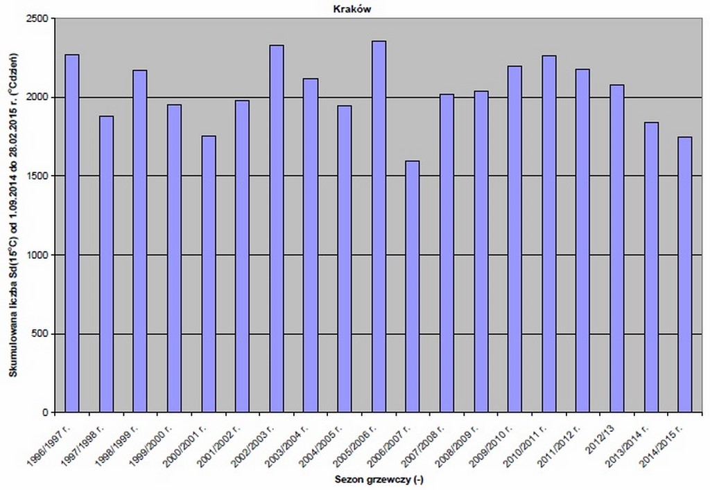

Na rys. 5 przedstawiono skumulowaną liczbę stopniodni grzania Sd(15oC) w sześciu pierwszych miesiącach sezonu grzewczego dla Krakowa od sezonu grzewczego 1996/1997 r. do 2014/2015 r.
W Krakowie w okresie od sezonu 1996/1997 do 2014/2015 r. najzimniejszym sezonem grzewczym pierwszych sześciu miesiącach sezonu grzewczego był sezon 2005/2006 r. (2356,7oCdzień), 2002/2003 r. (2329,3oCdzień), 1996/1997 (2267,9oCdzień) i 2010/2011 r. (2258,3oCdzień).
Najniższa wartość Sd(15oC) wystąpiła w sezonie 2006/2007 r. (1596,4oCdzień), w 2014/2015 r. (1749oCdzień), w 2000/2001 r. (1750,3oCdzień) i w 2013/2014 r. (1836,6oCdzień).
W sześciu pierwszych miesiącach obecnego sezonu grzewczego 2014/2015 r. zużyto w Krakowie tylko o 9,6% więcej energii na ogrzewanie budynków niż w najcieplejszym sezonie 2006/2007 r. oraz o 34,7% mniej niż w najzimniejszym sezonie grzewczym 2005/2006 r.

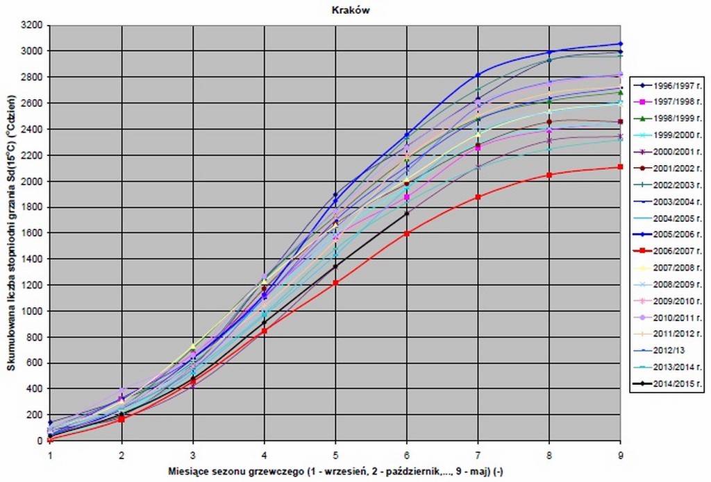

Na rys. 6 przedstawiono skumulowaną liczbę stopniodni grzania Sd(15oC) w miesiącach sezonu grzewczego dla Krakowa od sezonu grzewczego 1996/1997 r. do 2014/2015 r.
Najcieplejszym sezonem grzewczym był sezon 2006/2007 r. o skumulowanej liczbie Sd(15oC)=2106,7oCdni a najzimniejszym był sezon 2005/2006 r. o skumulowanej liczbie Sd(15oC)=3056,9oCdni.
Przebieg obecnego sezonu grzewczego 2014/2015 r. jest podobny do sezonu 2000/2001 r. o skumulowanej liczbie Sd(15oC)=2344,4oCdni. Będzie więc jednym z cieplejszych sezonów w wieloleciu 1996-2015.

Rys. 5. Skumulowana liczba stopniodni grzania Sd(15oC) w sześciu pierwszych miesiącach sezonu grzewczego dla Krakowa od sezonu grzewczego 1996/1997 r. do 2014/2015 r.

Rys. 6. Skumulowana liczba stopniodni grzania Sd(15oC) w miesiącach sezonu grzewczego dla Krakowa od sezonu grzewczego 1996/1997 r. do 2014/2015 r.

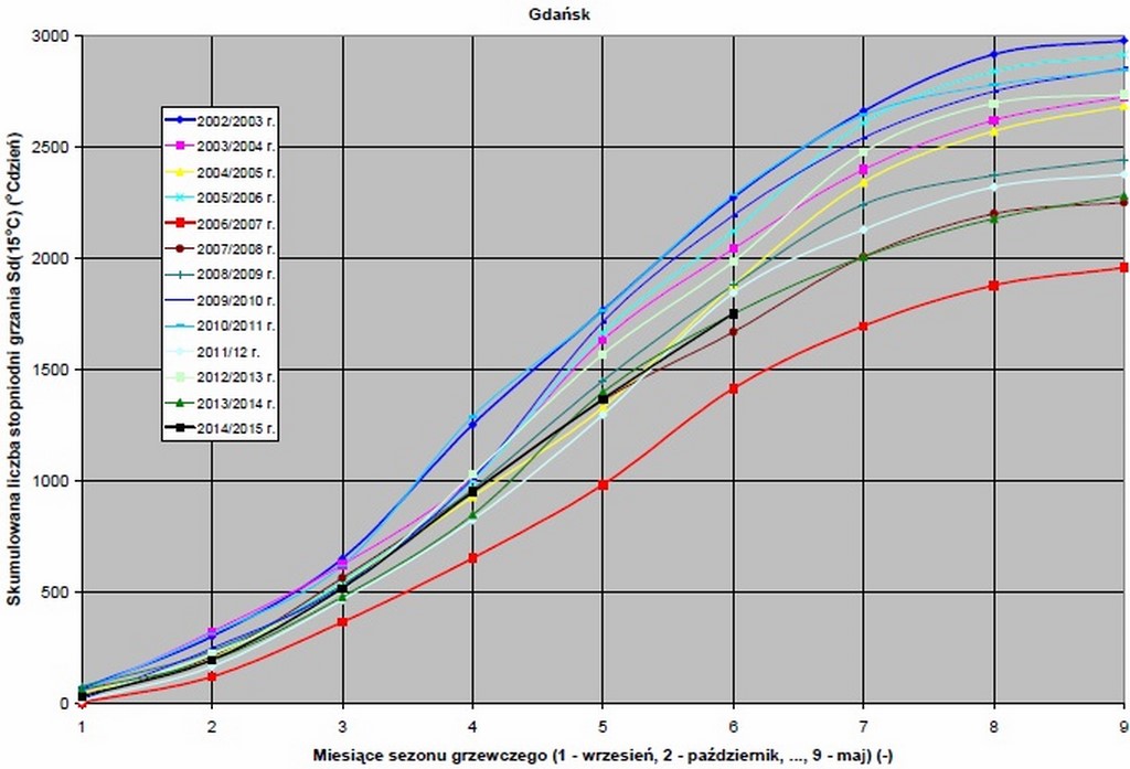

Na rys. 7 przedstawiono skumulowaną liczbę stopniodni grzania Sd(15oC) w miesiącach sezonu grzewczego dla Gdańska od sezonu grzewczego 2002/2003 r. do 2014/2015 r.
Najcieplejszym sezonem grzewczym był sezon 2006/2007 r. o skumulowanej liczbie Sd(15oC)=1956,4oCdni a najzimniejszym był sezon 2002/2003 r. o skumulowanej liczbie Sd(15oC)=2978oCdni.
Przebieg obecnego sezonu grzewczego 2014/2015 r. jest podobny do sezonu 2013/2014 r. o skumulowanej liczbie Sd(15oC)=2280,5oCdni i 2007/2008 r. o Sd(15oC)=2249,5oCdni. Będzie więc jednym z cieplejszych sezonów w Gdańsku w wieloleciu 1996-2015.
Rys. 7. Skumulowana liczba stopniodni grzania Sd(15oC) w miesiącach sezonu grzewczego dla Gdańska od sezonu grzewczego 2002/2003 r. do 2014/2015 r.

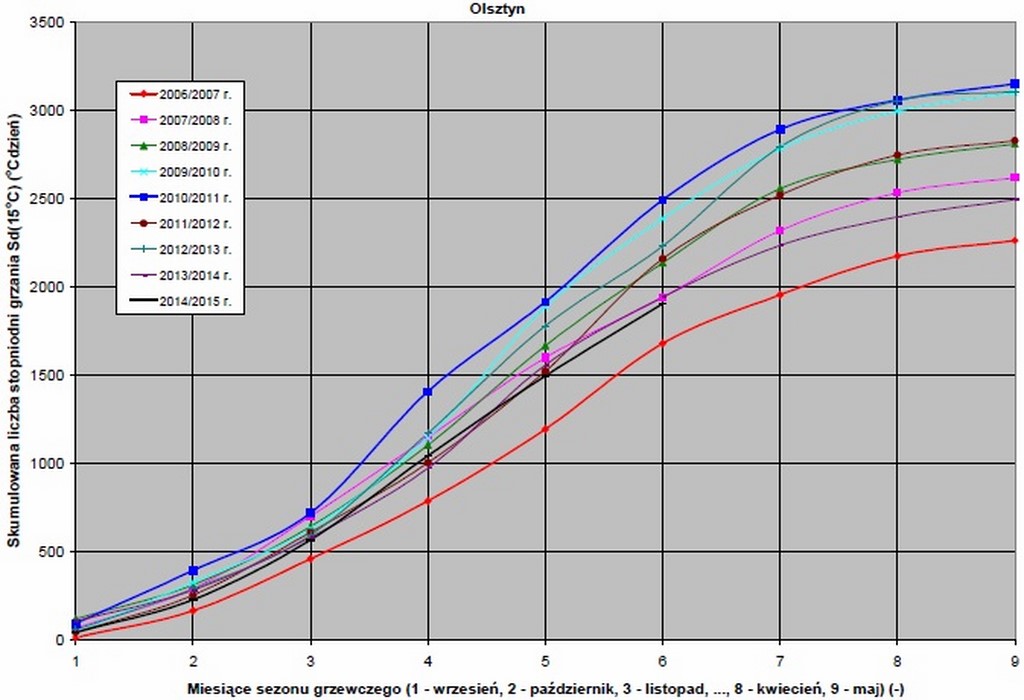

Na rys. 8 przedstawiono skumulowaną liczbę stopniodni grzania Sd(15oC) w miesiącach sezonu grzewczego dla Olsztyna od sezonu grzewczego 2006/2007 r. do 2014/2015 r.
Najcieplejszym sezonem grzewczym był sezon 2006/2007 r. o skumulowanej liczbie Sd(15oC)=2261,5oCdni a najzimniejszym był sezon 2010/2011 r. o skumulowanej liczbie Sd(15oC)=3149,8oCdni.
Przebieg obecnego sezonu grzewczego 2014/2015 r. jest zbliżony do sezonu 2013/2014 r. o skumulowanej liczbie Sd(15oC)=2493,1oCdni. Będzie więc jednym z cieplejszych sezonów grzewczych w Olsztynie w wieloleciu 1996-2015.
Rys. 8. Skumulowana liczba stopniodni grzania Sd(15oC) w miesiącach sezonu grzewczego dla Olsztyna od sezonu grzewczego 2006/2007 r. do 2014/2015 r.
