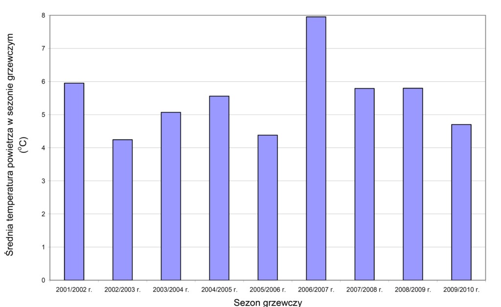

Średnie temperatury powietrza w latach 2001-2010
W latach 2001-2010 r. najzimniejszym sezonem grzewczym w Łodzi był sezon 2002/2003 r. ze średnią temperaturą powietrza 4,2ºC a najcieplejszym sezon grzewczy 2006/2007 r. ze średnią temperaturą 8ºC (rys. 1).
Podobny przebieg temperatur powietrza w dziesięcioleciu 2001-2010 miał miejsce również w innych miastach Polski.
Zużycie paliw na ogrzewanie budynków w ostatnich sezonach grzewczych
Rys. 1. Średnia temperatura powietrza w sezonach grzewczych od 2001/2002 r. do 2009/2010 r. dla Łodzi (51o43’58’’N, 019o23’59’’E, 190 m npm) [1]

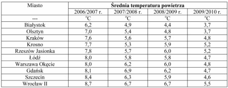

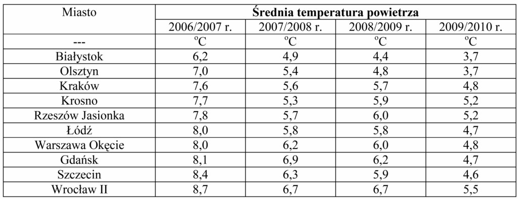

Średnia temperatura powietrza w miesiącach sezonu grzewczego od 1 września 2006 r. do 31 maja 2007 r. wynosiła od 8,7ºC we Wrocławiu, 8,4ºC w Szczecinie, 8,1ºC w Gdańsku  do 7ºC w Olsztynie  i 6,2ºC w Białymstoku (tabela 1, rys. 3).
W Łodzi wynosiła 8ºC i była wyższa o 2,4ºC od średniej temperatury powietrza w sezonie grzewczym w wieloleciu 2001-2010.
Tabela 1. Średnia temperatura powietrza w dziewięciu miesiącach sezonów grzewczych od 2006/2007 r. do 2009/2010 r. dla  wybranych miast

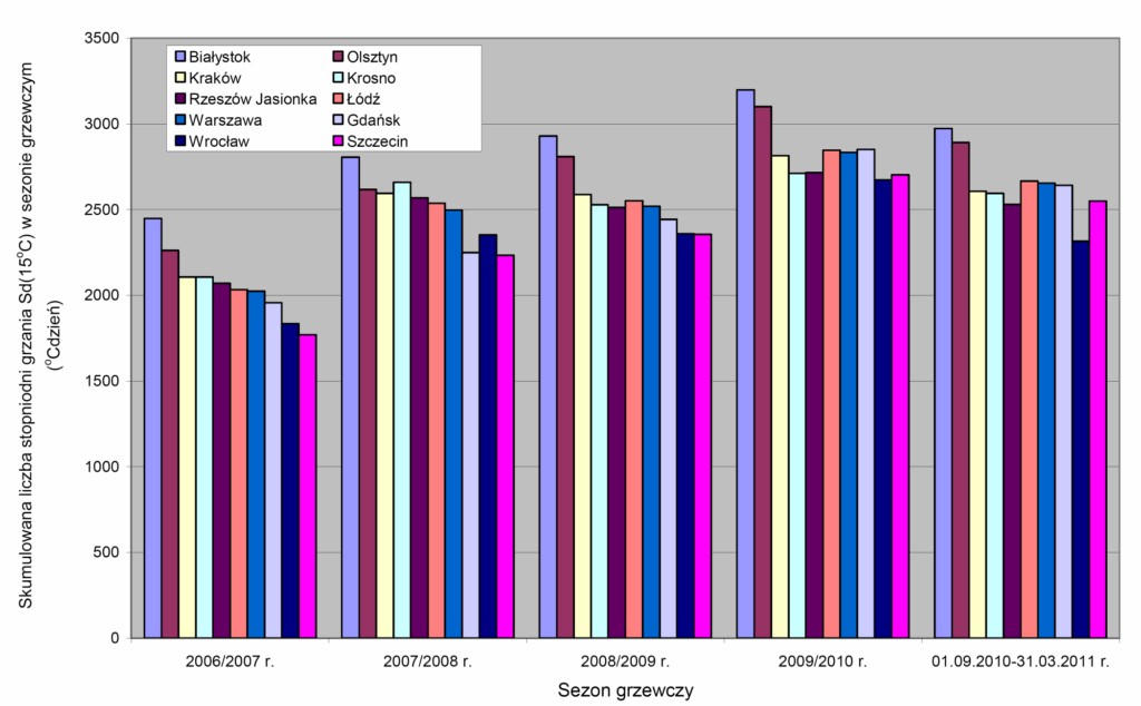

Liczba stopniodni grzania w sezonach grzewczych 2006/2007 r. – 2009/2010 r.
Od sezonu grzewczego 2006/2007 r. każdy następny jest chłodniejszy. To oziębienie klimatyczne trwające już cztery sezony grzewcze powoduje, że rośnie liczba stopniodni grzania (rys. 4-6,  tabela 2), od której liniowo jest zależne zużycie energii (paliw) na ogrzewanie budynków.

Rys. 6. Skumulowana liczba stopniodni grzania Sd(15ºC) w sezonach grzewczych od 2006/2007 r. do 2009/2010 r. oraz od 01.09.2010 r. do 31.03.2011 r. dla wybranych miast Polski

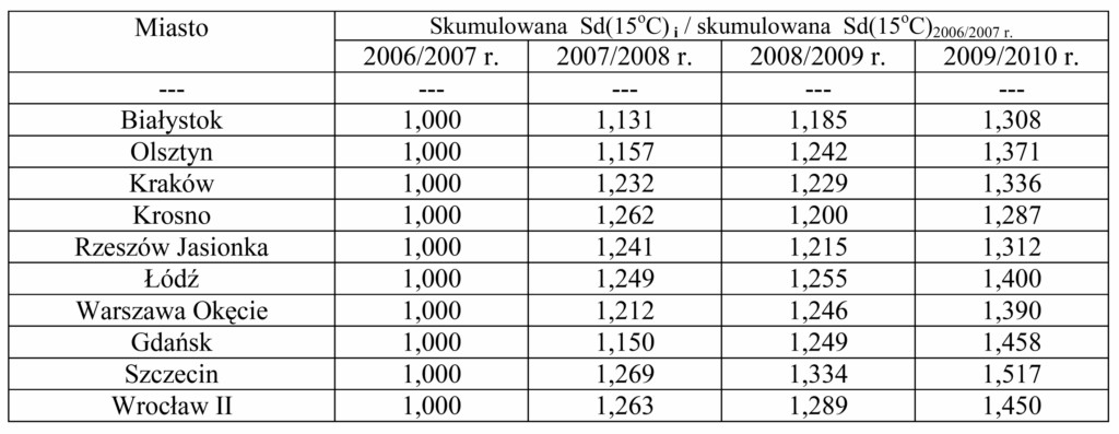

Iloraz Sd(tb) i /Sd(tb)2006/2007 r. określa wzrost zużycia energii na ogrzewanie budynków w i-tym sezonie grzewczym względem najcieplejszego sezonu 2006/2007 r. o najmniejszej liczbie stopniodni grzania.
Jeżeli zużycie energii  w najcieplejszym sezonie grzewczym przyjąć za wartość odniesienia, to w Gdańsku (tabela 3) zużyto więcej energii na ogrzewanie budynków:
  • o 15% w sezonie grzewczym 2007/2008 r.
  • o 24,9% w sezonie 2008/2009 r.
  • o 45,8% w sezonie 2009/2010 r.
niż w najcieplejszym sezonie grzewczym 2006/2007 r.
W Rzeszowie Jasionce zużyto w sezonie 2007/2008 r. o 24,1%, w sezonie 2008/2009 r. o 21,5% i w sezonie 2009/2010 r. o 31,2% więcej energii (paliw) na ogrzewanie budynków niż w najcieplejszym sezonie grzewczym 2006/2007 r.
Jeszcze większy wzrost zużycia energii miał miejsce w Szczecinie, gdzie zużycie energii wzrosło o:
  • 26,9% w sezonie 2007/2008 r.,
  • o 33,4% w sezonie 2008/2009 r.
  • o 51,7% w sezonie 2010/2011 r.
Jeżeli zużycie energii  w poprzednim sezonie grzewczym przyjąć za wartość odniesienia, to w Szczecinie (tabela 3) zużyto więcej energii na ogrzewanie budynków:
  • o 26,9% (2388/1881=26,9%) w sezonie grzewczym 2007/2008 r. niż w    najcieplejszym 2006/2007.,
  • o 5,1% (2509/2388=1,051) w sezonie 2008/2009 r. niż w 2007/2008 r.
  • o 13,8% (2854/2509=1,138%) w sezonie 2009/2010 r. niż w sezonie grzewczym 2008/2009 r.
Bardzo duży wzrost zużycia energii w Szczecinie na ogrzewanie budynków w sezonie 2007/2008 r. skutkował lawiną reklamacji odbiorców gazu ziemnego u dostawcy na wiosnę 2008 r.
Dostawcę gazu ziemnego oskarżano niesłusznie o dostawy gazu o zaniżonej wartości opałowej.
Tabela 3. Współczynnik równy ilorazowi skumulowanej liczby Sd(15ºC)i w analizowanym sezonie grzewczym i skumulowanej liczby Sd(15ºC)2006/2007 r. w najcieplejszym sezonie grzewczym 2006/2007 r. dla  wybranych miast

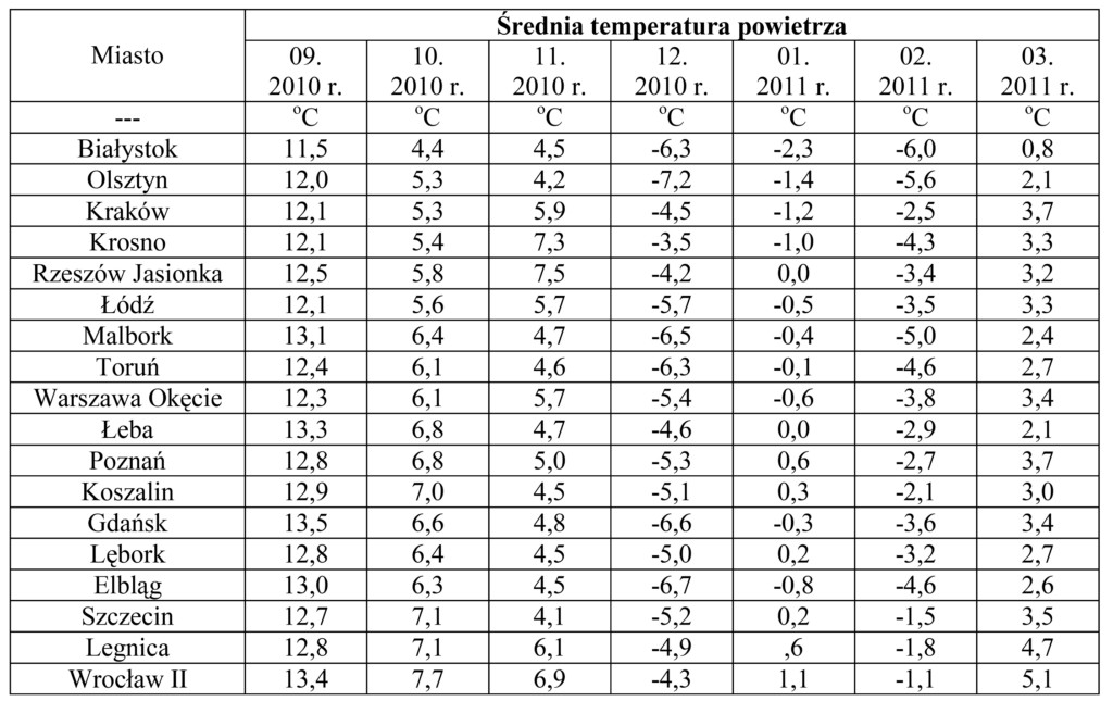

Liczba stopniodni grzania w sezonie grzewczym 2010/31.03.2011 r.
Średnie miesięczne temperatury powietrza w Gdańsku (tabela 4) we wrześniu (13,5ºC), październiku (6,6ºC), listopadzie (4,8ºC) i grudniu (-6,6ºC) 2010 r. były niższe od średnich temperatur dla lat 2006-2010, które wynosiły odpowiednio 14,6ºC, 8,9ºC, 5,1ºC i 0,4ºC.
W styczniu 2011 r. średnie miesięczne temperatury (-0,3ºC) były wyższe od średnich z lat 2006-2010, które wynosiły (-1,8ºC), a  w lutym 2011 r. (-3,6ºC)  były niższe niż w wieloleciu 2006-2010 (-0,1oC).
W Warszawie Okęciu średnie miesięczne temperatury powietrza we wrześniu (12,3ºC), październiku (6,1ºC) 2010 r., były niższe od średnich temperatur w latach 2006-2010, które wynosiły odpowiednio 14ºC, 8,4ºC natomiast w  listopadzie (5,7ºC) były wyższe, a w  grudniu (-5,4ºC) 2010 r. były niższe od średnich w wieloleciu 2006-2010, które wynosiły odpowiednio  4,9ºC i -0,2ºC.
Średnie miesięczne temperatury w styczniu 2011 r. (-0,6ºC) były wyższe, a w lutym 2011 r. (-3,8ºC) były niższe od średnich z lat 2006-2010, które wynosiły  -2,8ºC i -0,7ºC.
Tabela 4. Średnia temperatura powietrza w miesiącach sezonu grzewczego 2010/2011 r. dla  wybranych miast

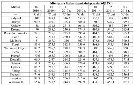

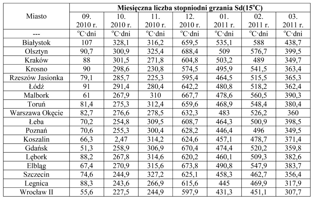

Tabela 5. Miesięczna liczba stopniodni grzania Sd(15ºC) dla temperatury bazowej 15ºC w miesiącach sezonu grzewczego 2010/2011 r. dla  wybranych miast

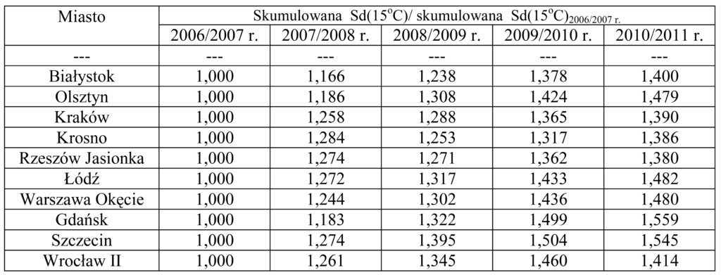

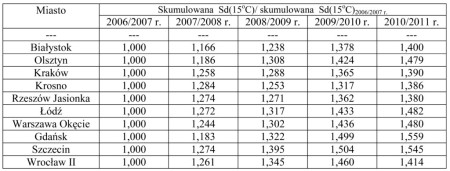

Tabela 6. Współczynnik równy ilorazowi skumulowanej liczby Sd(15ºC) [4] w analizowanym okresie od 1 września do 31 marca następnego roku i skumulowanej liczby Sd(15ºC)2006/2007 r. w najcieplejszym okresie od 1 września 2006 r. do 31 marca 2007 r. dla  wybranych miast

W Gdańsku w okresie od 1 września do 31 marca następnego roku zużyto więcej energii na ogrzewanie: o 18,3% ( tabela 6, rys. 7) w sezonie 2007/2008 r., o 32,2% w sezonie 2008/2009 r., o 49,9% w sezonie 2009/2010 r. i o 55,9% w obecnym sezonie 2010/2011 r. niż w analogicznym okresie najcieplejszego sezonu grzewczego 01.09.2006 r. – 31.03.2007 r.
