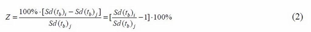

Jeżeli znane są miesięczne liczby stopniodni grzania, to z rocznej liczby stopniodni grzania usuwa się miesięczne liczby stopniodni grzania dla czerwca, lipca i sierpnia.
Roczne zużycie energii na ogrzewanie budynków jest zależne liniowo od tak obliczonej liczby stopniodni grzania.
Jeżeli liczba stopniodni grzania w 2014 r. w Zakopanem wynosiła Sd(15oC)=2710,8oCdni a w najcieplejszym mieście Wrocławiu Sd(15oC)=1834,4oCdni, to zużycie energii na ogrzewanie identycznego budynku w Zakopanem było większe o (2710,8oCdni/1834,4-1)100%=47,78% niż we Wrocławiu (rys. 2).
Zużycie energii na ogrzewanie w 2014 r. tego samego budynku było większe o:
