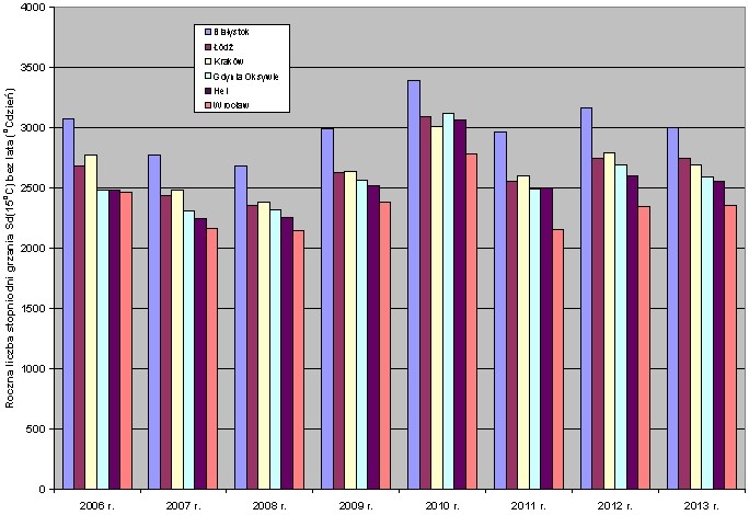

bazowej 15°C w wieloleciu 1996-2013 dla Krakowa. Na rysunku
przedstawiono roczną liczbę stopniodni grzania dla temperatury
bazowej 15°C pomniejszoną o miesięczną liczbę stopniodni
grzania dla czerwca, lipca i sierpnia, w których nie ogrzewa się
budynków w Polsce dla Białegostoku, Krakowa, Łodzi, Gdyni
Oksywia, Helu i Wrocławia w wieloleciu 2006-2013. Dokonano

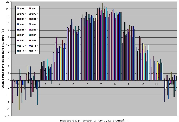

Średnie miesięczne i roczne temperatury powietrza w Krakowie w wieloleciu 1996-2013
Ze średnich dziennych temperatur powietrza [4] obliczono średnią miesięczną temperaturę powietrza w Krakowie.
Lokalizację geograficzną miejsca pomiarów meteorologicznych określa szerokość 50o04'58''N i długość 019o48'00''E geograficzna oraz wysokość 237 m położenia stacji meteorologicznej nad poziomem morza.
Średnia miesięczna temperatura powietrza we wrześniu wynosiła od:
  • 16,32oC w 1999 r.,
  • 15,42oC w 2006 r.,
  • 15,19oC w 2011 r.,…,
do
  • 12,22oC w 2001 r.,
  • 12,12oC w 2010 r.,
  • 10,45oC w najzimniejszym 1996 r. (rys. 2).
W 2013 r. średnia temperatura powietrza we wrześniu wynosiła 12,08oC.
Średnia temperatura powietrza we wrześniu w wieloleciu 1996-2013 wynosiła 13,51oC.
Średnia miesięczna temperatura powietrza w październiku wynosiła od 12,45oC w 2000 r., 11,79oC w 2001 r., 10,33oC w 2004 r.,…, do 6,87oC w 1997 r., 5,9oC w 2003 r. i 5,27oC w najzimniejszym 2010 r.
W 2013 r. średnia temperatura powietrza w październiku wynosiła 10,01oC. Średnia temperatura powietrza w październiku w wieloleciu 1996-2013 wynosiła 8,73oC.
Średnia miesięczna temperatura powietrza w listopadzie wynosiła od:
  • 6,83oC w2000 r.,
  • 5,94oC w 2010 r.,
  • 5,97oC w 1996 r.,…,
do
  • 1,84oC w 1999 r.,
  • 0,81oC w 2007 r.,
  • -0,13oC w najzimniejszym 1998 r.
W 2013 r. średnia temperatura powietrza w listopadzie wynosiła 4,78oC.
Średnia temperatura powietrza w listopadzie w wieloleciu 1996-2013 wynosiła 3,91oC.
Średnia miesięczna temperatura powietrza w grudniu wynosiła od:
  • 2,41oC w 2006 r.,
  • 1,5oC w 2011 r.,
  • 1,4oC w 2000 r.,…,
do
  • -4,51oC w 2010 r.,
  • -5,27oC w 2002 r.,
  • -5,95oC w najzimniejszym 1996 r.
W 2013 r. średnia temperatura powietrza w grudniu wynosiła 1,18oC.
Średnia temperatura powietrza w grudniu w wieloleciu 1996-2013 wynosiła -1,08oC.
Średnia miesięczna temperatura powietrza w styczniu wynosiła od 3,24oC w 2007 r. ,1,09oC w 2008 r., 0,25oC w 1998 r.,…, do -6,18oC w 1997 r., -6,26oC w 2010 r. i -8,29oC w najzimniejszym 2006 r.
W 2014 r. średnia temperatura powietrza w styczniu wynosiła - 1,13oC.
Średnia temperatura powietrza w styczniu w wieloleciu 1996-2013 wynosiła -2,27oC.
Średnie temperatury powietrza w miesiącach:
  • wrześniu (12,08oC),
  • październiku (10,01oC),
  • listopadzie (4,78oC),
  • grudniu (1,18oC) 2013 r.
były niższe od najwyższych średnich miesięcznych temperatur w wieloleciu 1996-2013.
Również średnia temperatura powietrza w styczniu 2014 r. (1,13oC) była niższa niż najwyższe w wieloleciu 1996-2013. A zatem często podawane informacje w mediach o najcieplejszym końcu 2013 roku od wielu lat nie znajdują potwierdzenia w liczbach.
Zmiany zużycia energii na ogrzewanie budynków w wybranych miastach Polski w wieloleciu
Rys. 1. Średnia miesięczna temperatura powietrza w Krakowie w wieloleciu 1996-2013 r.

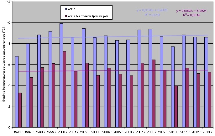

Średnia roczna temperatura powietrza w wieloleciu 1996-2013 wynosiła 8,66oC a liczona bez czerwca, lipca i sierpnia 5,41oC (rys. 2).
Średnia roczna temperatura powietrza w 2013 r. wynosiła 8,61oC a liczona bez czerwca, lipca sierpnia, w których w Polsce nie ogrzewa się budynków 5,26oC.
Miniony 2013 r. był więc tylko niewiele zimniejszy od średniego w wieloleciu 1996-2013. Biorąc pod uwagę kryteria ciepłownicze, to jest średnią temperaturę w dziewięciu miesiącach grzewczych, najcieplejszym rokiem w wieloleciu 1996-2013 był rok 2000 a najzimniejszym rok 1996.
Rys. 2. Średnia roczna i średnia roczna bez czerwca, lipca i sierpnia temperatura powietrza w Krakowie w wieloleciu 1996-2013 r. Średnia roczna temperatura powietrza w wieloleciu 1996-2013 wynosiła 8,66oC a roczna bez czerwca, lipca i sierpnia - 5,41oC

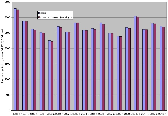

W Krakowie średnia roczna liczba stopniodni grzania Sd(15oC) w wieloleciu 1996-2013 wynosiła 2689,9oCdni, a pomniejszona o miesięczne liczby stopniodni grzania dla czerwca, lipca i sierpnia 2668oCdni (rys. 3).
Roczna liczba stopniodni grzania Sd(15oC) w 2013 r. wynosiła 2712,6oCdni a liczona bez czerwca, lipca sierpnia, w których w Polsce nie ogrzewa się budynków 2692,7oC.
Biorąc pod uwagę kryteria ciepłownicze, to jest średnią liczbę stopniodni grzania Sd(15oC) w dziewięciu miesiącach grzewczych, najcieplejszym rokiem w wieloleciu 1996-2013 był rok 2000 (2222,1oCdni) a najzimniejszym rok 1996 (3249,5oCdni).

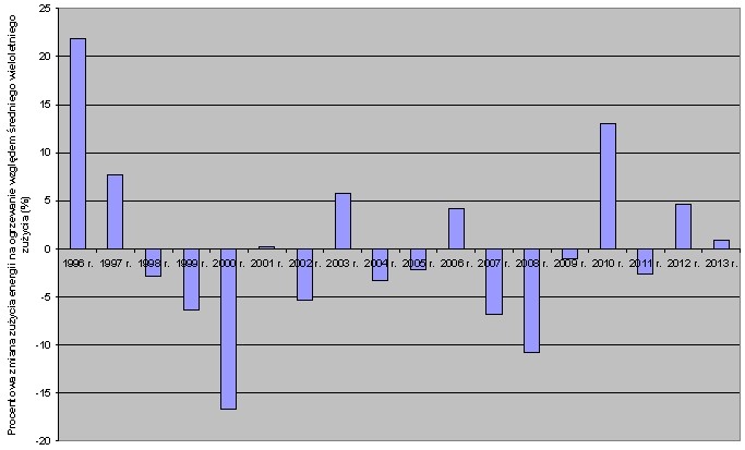

Procentowa zmiana zużycia energii na ogrzewanie w Krakowie (rys. 3) obliczona względem średniej liczby stopniodni grzania w wieloleciu 1996-2013 (2668oCdni) pomniejszonej o miesięczne liczby stopniodni grzania dla czerwca, lipca i sierpnia wynosiła najwięcej w 1996 r. (21,8%) a najmniej w 2000 r. (-16,7%).
W ostatnich czterech latach wynosiła ona: 13% w 2010 r., -2,6% w 2011 r., 4,6% w 2012 r. i 0,9% w 2013 r.

Rys. 2. Roczna liczba stopniodni grzania Sd(15oC) obliczona z definicji dla Krakowa w wieloleciu 1996-2013 r. Średnia liczba Sd(15oC) w wieloleciu 1996-2013 wynosiła: roczna 2689,8oCdni i roczna bez czerwca, lipca i sierpnia 2668oCdni

Rys. 3. Procentowa zmiana zużycia energii na ogrzewanie budynków w wieloleciu 1996-2013 r. w Krakowie względem średniej liczby stopniodni grzania w wieloleciu 1996-2013 (2668oCdni) obliczona z rocznej Sd(15oC) pomniejszonej o miesięczne liczby stopniodni grzania dla czerwca, lipca i sierpnia

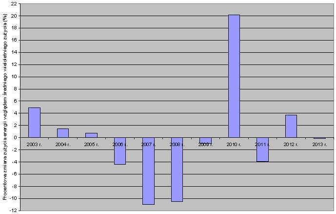

Na rys. 4 przestawiono procentową zmianę zużycia energii na ogrzewanie budynków w wieloleciu 2003-2013 w Gdyni Oksywiu względem średniej liczby stopniodni grzania w wieloleciu 2003-2013 Sd(15oC)=2593,2oCdni.
Procentową zmianę zużycia energii obliczono z rocznej Sd(15oC) pomniejszonej o miesięczne liczby stopniodni grzania dla czerwca, lipca i sierpnia.
W najcieplejszym 2007 r. procentowa zmiana wynosiła -11%, w 2008 r. -10,5% a w 2006 r. -4,4%.
W najzimniejszym 2010 r. zużycie energii na ogrzewanie budynków było większe o 20,1%, w 2003 r. o 4,9% i w 2012 r. o 3,7% względem średniego zużycia energii w wieloleciu 2003-2013.
W ostatnim 2013 r. zużycie energii na ogrzewanie było tylko nieco mniejsze (o -0,14%) niż średnie w wieloleciu.
Rys. 4. Procentowa zmiana zużycia energii na ogrzewanie budynków w wieloleciu 2003-2013 w Gdyni Oksywiu względem średniej liczby stopniodni grzania w wieloleciu 2003-2013 (2593,2oCdni) obliczona z rocznej Sd(15oC) pomniejszonej o miesięczne liczby stopniodni grzania dla czerwca, lipca i sierpnia

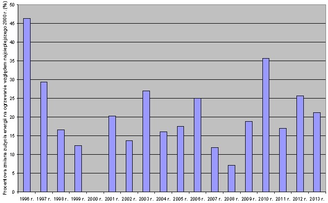

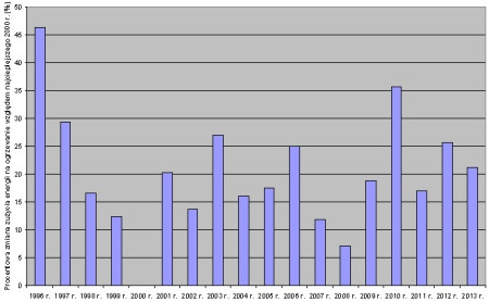

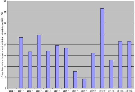

Różnice w zużyciu energii na ogrzewanie budynków wieloleciu względem najcieplejszegoroku w wieloleciu
Procentowa zmiana zużycia energii na ogrzewanie w Krakowie (rys. 5) obliczona względem najcieplejszego 2000 r. o rocznej liczbie Sd(15oC)=2222,1oCdni bez lata była najwyższa w 1996 r. i wynosiła 46,2% a w ostatnich czterech latach wynosiła:
  • 35,7% w 2010 r.,
  • 16,9% w 2011 r.,
  • 25,6% w 2012 r.
  • 21,2% w 2013 r.
W najzimniejszym 1996 r. zużycie energii na ogrzewanie było wyższe o 46,2% niż w najcieplejszym 2000 r. Jeżeli w 1996 r. na ogrzewanie domu jednorodzinnego zużyto w Krakowie 4386 kg węgla, to w 2000 r. zużyto tylko 3000 kg węgla a w ostatnim 2013 r. - 3636 kg węgla.

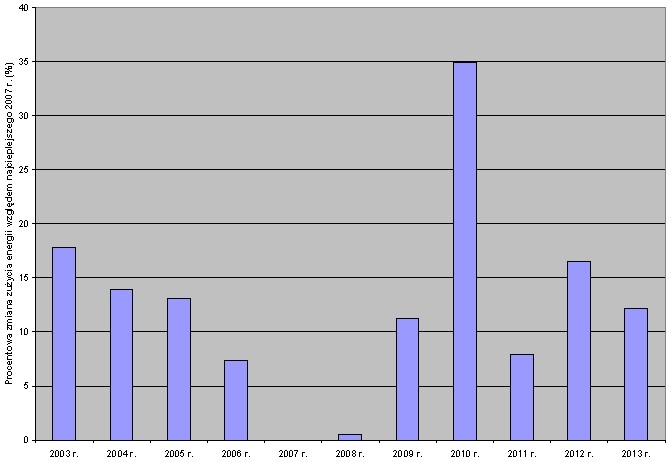

Procentowa zmiana zużycia energii na ogrzewanie w Gdyni Oksywiu (rys. 6) obliczona względem najcieplejszego 2007 r. o rocznej liczbie Sd(15oC)=2308,9oCdni bez lata była najwyższa w 2010 r. i wynosiła 34,9% a w 2003 r. wynosiła 17,8%, a w ostatnich trzech latach wynosiła:
  • 7,9% w 2011 r.,
  • 16,5% w 2012,
  • 17,8% w 2013 r.
Te trzy lata były chłodniejsze niż najcieplejszy 2007 r. Na rys. 7 przedstawiono analogiczne procentowe zmiany zużycia energii dla Łodzi.

Rys. 5. Procentowa zmiana zużycia energii na ogrzewanie budynków w wieloleciu 1996-2013 r. w Krakowie względem najcieplejszego 2000 r. (2222,1oCdni) obliczona z rocznej Sd(15oC) pomniejszonej o miesięczne liczby stopniodni grzania dla czerwca, lipca i sierpnia

Rys. 6. Procentowa zmiana zużycia energii na ogrzewanie budynków w wieloleciu 2003-2013 r. w Gdyni Oksywiu względem najcieplejszego 2007 r. (2308,9oCdni) obliczona z rocznej Sd(15oC) pomniejszonej o miesięczne liczby stopniodni grzania dla czerwca, lipca i sierpnia

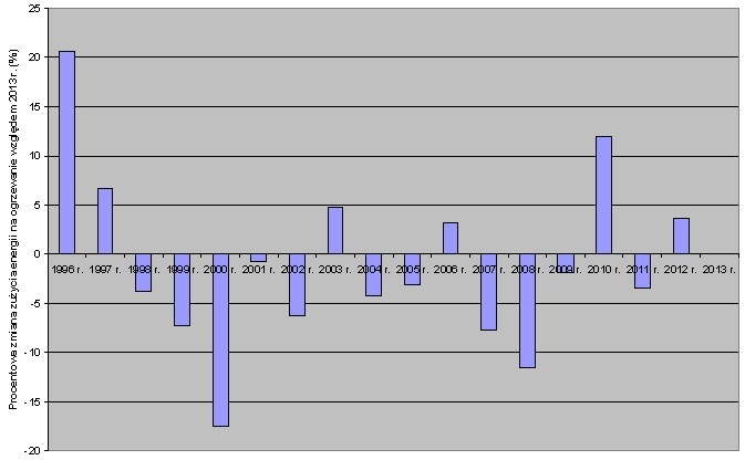

Procentowa zmiana zużycia energii na ogrzewanie w Krakowie (rys. 8) obliczona względem rocznej liczby Sd(15oC)=2692,7oCdni w 2013 r. bez lata wynosiła:
  • 20,7% w 1996 r.,
  • 11,9% w 2010 r.,
  • 6,7% w 1997 r.,
  • 4,8% w 2003 r.,
  • 3,6% w 2012 r., 3,2% w 2006r., …,
  • - 7,3% w 1999 r.,
  • -7,7% w 2007 r.,
  • -11,6% w 2008 r.,
  • -17,5% w 2000 r.
W najcieplejszym 2000 r. zużycie energii na ogrzewanie było mniejsze o -17,5% niż w 2013 r.
W 2012 r. zużyto o 3,6% więcej energii na ogrzewanie budynków w Krakowie niż w 2013 r.

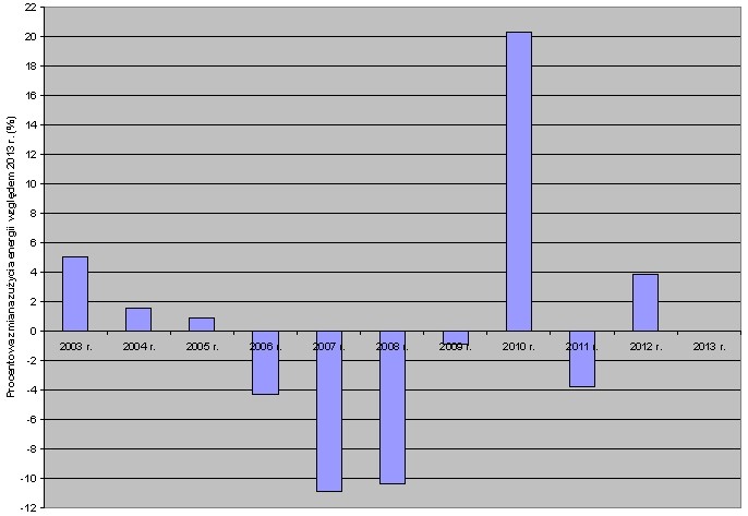

Procentowa zmiana zużycia energii na ogrzewanie w Gdyni Oksywiu (rys. 9) obliczona względem rocznej liczby w 2013 r. bez lata (Sd(15oC)=2589,6oCdni) wynosiła w:
  • 20,3% w 2010 r.,
  • 5% w 2003 r.,
  • 3,8% w 2012 r., …,
  • -4,3% w 2006 r.,
  • -10,4% w 2008 r.,
  • -10,8% w 2007 r.
W cieplejszym 2007 r. zużycie energii na ogrzewanie było mniejsze o -10,8% niż w 2013 r. a w najzimniejszym 2010 r. było większe o 20,3%.
W 2012 r. zużyto o 3,8% więcej energii na ogrzewanie budynków w Gdyni Oksywiu niż w 2013 r.

Rys. 9. Procentowa zmiana zużycia energii na ogrzewanie budynków w wieloleciu 2003-2013 r. w Gdyni Oksywiu względem 2013 r. (2589,6oCdni) obliczona z rocznej Sd(15oC) pomniejszonej o miesięczne liczby stopniodni grzania dla czerwca, lipca i sierpnia

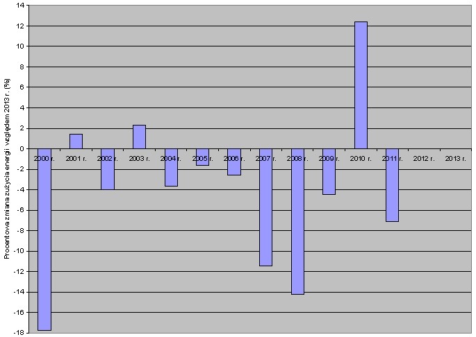

Procentowa zmiana zużycia energii na ogrzewanie w Łodzi (rys. 10) obliczona względem rocznej liczby Sd(15oC) bez lata w 2013 r. wynosiła w zimniejszych latach:
  • 12,4% w 2010 r.,
  • 2,3% w 2003 r.,
  • 1,43% w 2001 r.
W cieplejszych latach zużycie energii na ogrzewanie było mniejsze o:
  • -17,8% w 2000 r.,
  • -14,2% w 2008 r.,
  • -11,4% w 2007 r.,
  • -7,1% w 2011 r.,
  • -0,02% w 2012 r.
niż w 2013 r.
Rys. 10. Procentowa zmiana zużycia energii na ogrzewanie budynków w wieloleciu 2000-2013 r. w Łodzi względem 2013 r. (2750,8oCdni) obliczona z rocznej Sd(15oC) pomniejszonej o miesięczne liczby stopniodni grzania dla czerwca, lipca i sierpnia

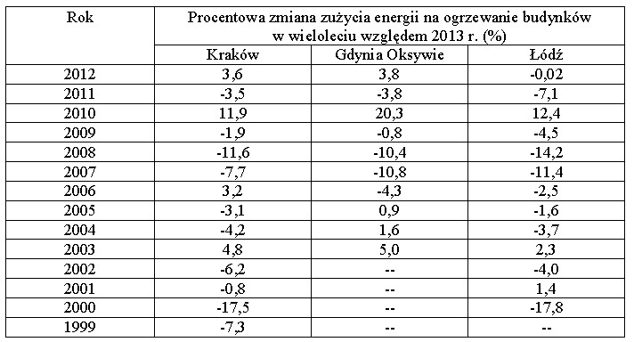

W tabeli 1 podano procentową zmianę zużycia energii na ogrzewanie budynków względem 2013 r. trzech analizowanych miast o liczbie stopniodni grzania przedstawionej na rys. 11.

Tabela 1. Procentowa zmiana zużycia energii na ogrzewanie budynków w wieloleciu w Krakowie, Gdyni Oksywiu i Łodzi względem 2013 r. obliczona z rocznej Sd(15oC) pomniejszonej o miesięczne liczby stopniodni grzania dla czerwca, lipca i sierpnia

Rys. 11. Roczna liczba stopniodni grzania Sd(15oC) pomniejszona o miesięczne liczby stopniodni grzania czerwca, lipca i sierpnia i obliczona z definicji dla wybranych miast w wieloleciu 2006- 2013 r.
Wnioski
Zużycie paliw na ogrzewanie budynków w 2012 r. było wyższe o 5,6% w Białymstoku, 3,8% w Gdyni Oksywiu i 3,6% w Krakowie niż w 2013 r.
Zużycie paliw na ogrzewanie w 2012 r. było niższe o -0,02% w Łodzi i o -0,35% we Wrocławiu niż w 2013 r.

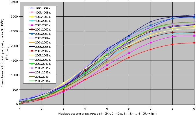

W Krakowie najzimniejszym sezonem grzewczym liczonym od 1 września do 31 maja następnego roku był sezon 2005/2006 r. a najcieplejszym 2006/2007 r. (rys. 12).
Obecnie trwający sezon grzewczy można ocenić w przedziale czasu liczonym od 1 września 2013 r. do 31 stycznia 2014 r. W tym okresie skumulowana liczba stopniodni grzania Sd(15oC) wynosiła 1478oCdni. Jeżeli oceniamy ten okres obecnego sezonu grzewczego, to można stwierdzić, że nie był on najcieplejszy jak powszechnie podaje się w mediach.
Znacznie cieplejsze w tym okresie były sezony grzewcze 2006/2007 r. o skumulowanej Sd(15oC)=1212,2oCdni, 2000/2001r. o skumulowanej Sd(15oC)=1337,2oCdni i 2004/2005 r. skumulowanej Sd(15oC)=1431,2oCdni.
Znacznie zimniejsze w tym okresie były sezony grzewcze:
  • 1996/1997 r. o skumulowanej liczbie stopniodni grzania Sd(15oC)=1895,7oCdni,
  • 2005/2006 r. o skumulowanej Sd(15oC)=1848,2oCdni,
  • 2002/2003 r. o skumulowanej Sd(15oC)=1778,8oCdni,
  • 2010/2011 r. o skumulowanej Sd(15oC)=1769,3oCdni.
Rys. 12. Skumulowana liczba stopniodni grzania Sd(15oC) obliczona z definicji dla Krakowa od sezonu grzewczego 1996/1997 r. do sezonu grzewczego od 1 września 2013 r. do 31 stycznia 2014 r.
W latach 2006-2009 r. i 2011-2013 r. Gdynia Oksywie była cieplejszym miastem niż położone dalej na południe Łódź i Kraków. W tych latach zużycie energii na ogrzewanie było w Gdyni Oksywiu mniejsze niż w Łodzi i Krakowie. Te wnioski przeczą intuicyjnej ocenie, że im dalej na południe położone miasto tym mniejsze powinno być zużycie energii na ogrzewanie budynków.
Tylko w 2010 r. Gdynia Oksywie była zimniejszym miastem a więc zużyła więcej energii na ogrzewanie budynków niż bardziej na południe położona Łódź czy Kraków.
