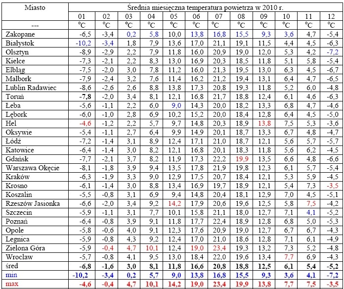

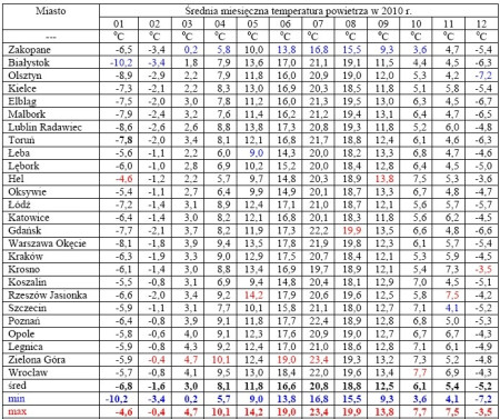

Średnie miesięczne temperatury powietrza w 2010 r.
Ze średnich dziennych temperatur powietrza [1] obliczono średnią miesięczną temperaturę powietrza.

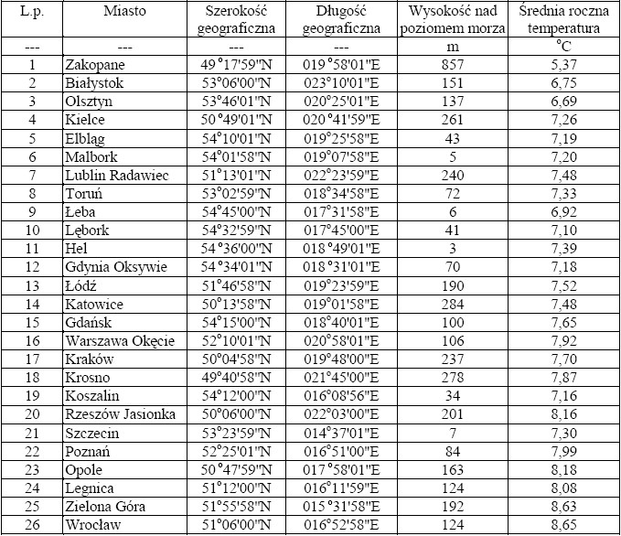

Tabela 1. Lokalizacja geograficzna miejsca pomiarów meteorologicznych analizowanych dwudziestu sześciu miast Polski, średnia roczna temperatura powietrza w 2010 r. obliczona ze średnich dziennych temperatur powietrza wg [1]
Średnie temperatury powietrza oraz analiza zużycia energii na ogrzanie budynków w 2010 roku w Polsce
Z pośród 26 analizowanych miast Polski (tabela 1) najniższa średnia miesięczna temperatura powietrza najczęściej występowała w Zakopanem (marzec, kwiecień, czerwiec, lipiec, sierpień, wrzesień i październik) oraz w Białymstoku (styczeń, luty) (tabela 2).
Najniższa temperatura w maju 2010 r. wystąpiła w Łebie a w grudniu 2010 r. w Olsztynie.
Najwyższa średnia miesięczna temperatura powietrza najczęściej występowała w Zielonej Górze (luty, marzec, kwiecień; czerwiec, lipiec).
Najwyższa temperatura w styczniu 2010 r. wystąpiła w Helu (-4,6°C), w maju w Rzeszowie Jasionce (14,2°C), w sierpniu w Gdańsku (19,9°C), we wrześniu w Helu (13,8°C), w październiku we Wrocławiu (7,7°C), w listopadzie w Rzeszowie Jasionce (7,5°C) i w grudniu w Krośnie (-3,5°C).

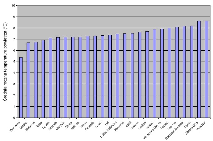

Najwyższe średnie roczne temperatury powietrza w 2010 r. wystąpiły we Wrocławiu (8,65°C) (tabela 2, rys. 1), Zielonej Górze (8,63°C), Opolu (8,18°C), Rzeszowie Jasionce (8,16°C) i Legnicy (8,08°C).
Najniższe średnie roczne temperatury powietrza w 2010 r. wystąpiły w Zakopanem (5,37°C) (tabela 2), Olsztynie (6,69°C), Białymstoku (6,75°C), Łebie (6,92°C) i Lęborku (7,10°C).
Tabela 2. Średnia miesięczna temperatura powietrza w 2010 r. dla dwudziestu sześciu wybranych miast Polski obliczona ze średnich dziennych temperatur powietrza wg [1]

Rys. 1. Średnia roczna temperatura powietrza dla 26 miast polski w 2010 r. obliczona ze średnich dziennych temperatur powietrza wg [1]

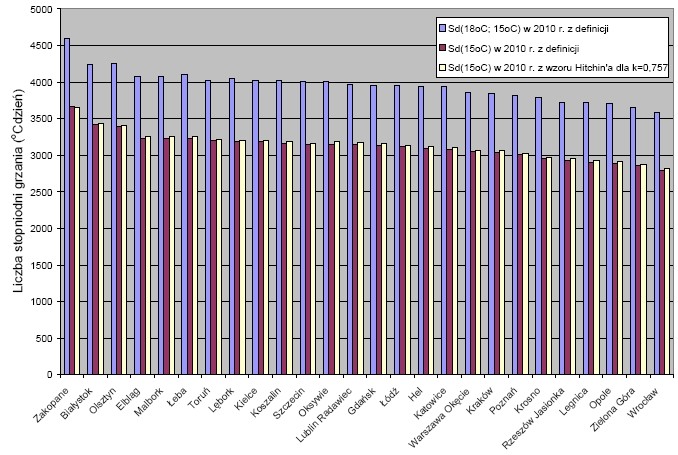

Liczba stopniodni grzania w 2010 r.
Miesięczną liczbę stopniodni grzania Sd(15°C) obliczono z definicji [2] ze średnich dziennych temperatur powietrza tśr(i) [1]:
Uśrednioną rzeczywistą temperaturę bazową tb dla obszaru dostaw gazu ziemnego można wyznaczyć z zależności między zużyciem gazu przez odbiorców komunalnych, a temperaturą zewnętrzną powietrza.
Dla obszaru obsługiwania Polskiego Górnictwa Naftowego i Gazownictwa S. A. [3] wynosiła ona 18,5°C w 1987 r. i 15,2°C w 1998 r.
Duże osiedla domów wielopiętrowych ocieplonych styropianem o grubości 100 mm i ogrzewanych osiedlowymi ciepłowniami rozpoczynają ogrzewanie przy średniej temperaturze dobowej tb=15°C.
Dalej założono temperaturę bazową 15°C, przy której rozpoczynano ogrzewanie mieszkań w Polsce.
Obliczone miesięczne liczby stopniodni grzania Sd(15°C) podano w tabeli 3.
Z pośród analizowanych dwudziestu sześciu miast najcieplejszymi o najmniejszej liczbie stopniodni grzania Sd(15°C) (rys. 2) w 2010 r. miastami były:
  • Wrocław (2797°Cdni),
  • Zielona Góra (2856,1°Cdni),
  • Opole (2889°Cdni),
  • Legnica (2905,6°Cdni),
  • Rzeszów Jasionka (2923°Cdni).
Najzimniejszymi miastami były:
  • Zakopane (3660°Cdni),
  • Białystok (3416°Cdni),
  • Olsztyn (3394,1°Cdni),
  • Elbląg (3232°Cdni),
  • Malbork (3224,6°Cdni),
  • Łeba (3222°Cdni),
  • Toruń (3201,9°Cdni).

Rys. 2. Roczna liczba stopniodni grzania Sd(15°C) dla 26 miast polski w 2010 r. : obliczona z definicji (1), z wzoru Hitchin’a [2] oraz Sd(18°C; 15°C) odliczona z definicji wg metodologii Eurostat-u dla temperatury bazowej 18°C i temperatury granicznej 15°C

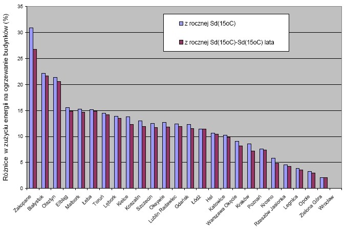

Jeżeli w identycznym budynku we Wrocławiu o Sd(15°C)=2797°Cdni zużyto na ogrzewanie 1 jednostkę energii, to w Białymstoku o Sd(15°C)=3416°Cdni zużycie energii na ogrzewanie wyniesie 3416°Cdni/2797°Cdni=1,221 jednostki energii, to jest o 22,1% więcej (rys. 3).
Często to uproszczone obliczenie musi wystarczyć w przypadku braku miesięcznych liczb stopniodni grzania. Nie jest to jednak dokładne obliczenie. Jeżeli znane są również miesięczne liczby stopniodni grzania należy z rocznej liczby stopniodni grzania usunąć miesięczne liczby stopniodni grzania dla czerwca, lipca i sierpnia, w których w klimacie Polski nie ogrzewa się mieszkań.
W tym przypadku dla Wrocławia Sd(15°C)=2787,5ºCdni w 2010 r. a dla Białegostoku Sd(15°C)=3391,9°Cdni.
Zużycie energii na ogrzewanie identycznego budynku w 2010 r. w Białymstoku było większe o 3391,9°Cni/2787,5°Cdni =21,7% niż we Wrocławiu.
Zużycie energii na ogrzewanie w 2010 r. tego samego budynku było większe o:
  • 26,8% w Zakopanem,
  • 21,7% w Białymstoku,
  • 20,6% w Olsztynie,
  • 14,9% w Elblągu,
  • 14,9% w Łebie,
  • 14,7% w Malborku,
  • 14,2% w Toruniu,
  • 13,4% w Lęborku,
  • 12,3% w Kielcach,
  • 11,9% w Koszalinie,
  • 11,9% w Lublinie Radawcu,
  • 11,8% w Gdyni Oksywiu,
  • 11,7% w Szczecinie,
  • 11,5% w Gdańsku,
  • 11,4% w Łodzi,
  • 10,4% w Helu,
  • 9,9% w Katowicach,
  • 8,1% w Warszawie,
  • 7,2% w Krakowie,
  • 7,4% w Poznaniu,
  • 4,9% w Krosnie,
  • 4,2% w Rzeszowie Jasionce,
  • 3,6% w Legnicy,
  • 3% w Opolu,
  • 2,1% w Zielonej Górze niż we Wrocławiu.
Rys. 3. Różnice w zużyciu energii na ogrzewanie budynków w 2010 r. w analizowanych miastach w stosunku do najcieplejszego miasta Wrocławia obliczone z rocznej Sd(15°C) i z rocznej Sd(15°C) pomniejszonej o miesięczne liczby stopniodni grzania w czerwcu, lipcu i sierpniu

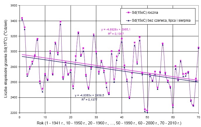

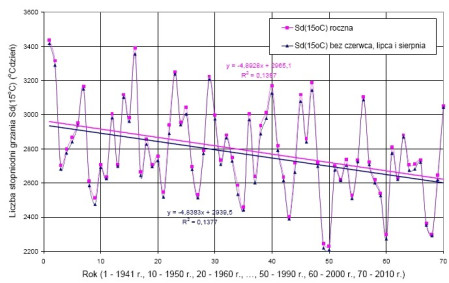

Liczba stopniodni grzania w latach 1941-2010
Aby porównać jakim rokiem był rok 2010 r. porównamy go najpierw z liczbą stopniodni grzania w wieloleciu 1999-2010 dla Warszawy Okęcia (tabela 4).
Liczba stopniodni grzania Sd(15°C)=3050,1°Cdni była w 2010 r. największą w wieloleciu 1999-2010. Był to więc najzimniejszy rok.
Najcieplejszym rokiem w wieloleciu 1999-2010 był 2008 r. z Sd(15°C)=2306,5°Cdni a następnymi 2000 r. z 2329,6°Cdniami i 2007 r. z 2388,1°Cdniami.

Ze średnich miesięcznych temperatur podanych w „serii warszawskiej” dla lat 1779-2006 [4, 5] oraz obliczonych ze średnich dziennych temperatur wg [1] dla lat 2007-2010 obliczono miesięczne i roczne liczby stopniodni grzania Sd(15°C) ze wzoru Hitchin’a [2] dla rzeczywistych miesięcznych stałych k obliczonych jako średnie arytmetyczne z lat 1999-2010.
Roczną liczbę stopniodni grzania Sd(15°C) oraz roczną Sd(15°C) pomniejszoną o miesięczną liczbę stopniodni grzania czerwca, lipca i sierpnia dla Warszawy podano na rys. 4 dla wielolecia 1941-2010.
W latach 1941-2010 najcieplejszymi latami w Warszawie były:
  • 1990 r. z 2230,1°Cdniami,
  • 1989 r. z 2243,9°Cdniami,
  • 2000 r. z 2297,6°Cdniami,
  • 2007 r. z 2361,9°Cdniami,
  • 1983 r. z 2401,9°Cdniami.
Najzimniejszymi latami w Warszawie były:
  • 1941 r. z 3437,6°Cdniami,
  • 1956 r. z 3389,8°Cdniami,
  • 1942 r. z 3316,7°Cdniami,
  • 1963 r. z 3250,9°Cdniami,
  • 1969 r. z 3225°Cdniami,
  • 1987 r. z 3189,7°Cdniami,
  • 1980 r. z 3168,6°Cdniami,
  • 1947 r. z 3165,6°Cdniami,
  • 1979 r. z 3013,4°Cdniami,
  • 1976 r. z 3004,5°Cdniami.
Rys. 4. Roczna liczba stopniodni grzania Sd(15°C) oraz roczna Sd(15°C) pomniejszona o miesięczną liczbę stopniodni grzania czerwca, lipca i sierpnia dla Warszawy obliczona z wzoru Hitchin’a [2] w wieloleciu 1941-2010

Średnia wartość liczby stopniodni grzania Sd(15°C) w pięćdziesięcioleciach wynosiła:
  • 3139,2°Cdni w latach 1781-1830,
  • 2839,5°Cdni w latach 1941-1990,
  • 2789,9°Cdni w latach 1951-2000,
  • 2757,1°Cdni w latach 1961-2010.
Odchylenie standardowe liczby stopniodni grzania Sd(15°C) w pięćdziesięcioleciach wynosiło:
  • 322,5°Cdni w latach 1781-1830,
  • 274,5°Cdni w latach 1941-1990,
  • 262,4°Cdni w latach 1951-2000,
  • 249,5°Cdni w latach 1961-2010.
Maksymalne wartości liczby stopniodni grzania Sd(15°C) jakie wystąpiły w pięćdziesięcioleciach wynosiły:
  • 3952,7°Cdni w latach 1781-1830,
  • 3437,6°Cdni w latach 1941-1990,
  • 3389,8°Cdni w latach 1951-2000,
  • 3250,9°Cdni w latach 1961-2010.
W latach 1781-1830 w Warszawie najzimniejszy miesiąc grudzień miał liczbę stopniodni grzania Sd(15°C)=923,8oCdni, styczeń - Sd(15°C)=874,2°Cdni, a luty - Sd(15°C)= 688,8°Cdni.
W pięćdziesięcioleciu 1961-2010 wskutek ocieplenia klimatu najzimniejszy miesiąc styczeń miał liczbę stopniodni grzania Sd(15°C)=837°Cdni, grudzień - Sd(15°C)=716,1°Cdni, a luty - Sd(15°C)=672°Cdni.
Wnioski
W ostatnim dziesięcioleciu 2001-2010 w Warszawie wystąpił rok o najwyższej Sd(15°C) równej 3050,1°Cdni w 2010 r. i najcieplejszy o 2306,5°Cdni w 2008 r.
W ostatnim pięćdziesięcioleciu 1961-2010 najzimniejszy rok 1963 miał Sd(15°C)=3250,9°Cdni a najcieplejszy rok 1990 miał Sd(15°C)=2230,1°Cdni.
W najbliższych latach można spodziewać się wystąpienia zarówno zimniejszych jak i cieplejszych lat od tych jakie wystąpiły w latach 2001-2010, co będzie związane z większym lub mniejszym zużyciem energii na ogrzewanie.
Dobór mocy kotła w budynkach powinien opierać się na maksymalnych wartościach liczby stopniodni grzania jakie mogą wystąpić w najzimniejszych miesiącach roku.
