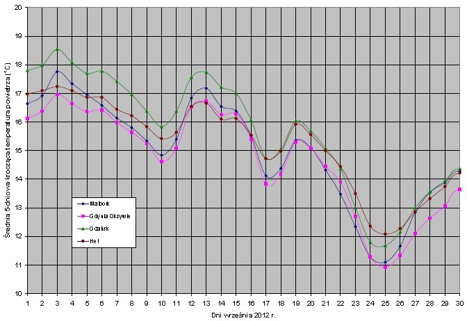

Na rys. 1 i 2 przedstawiono przebieg pięciodniowej średniej kroczącej temperatury
powietrza dla początkowych dni sezonu grzewczego 2012/2013 r.
Dla Gdańska i Helu (rys. 1) pierwsze przekroczenie pięciodniowej średniej kroczącej temperatury 15oC nastąpiło 17.09.2012 r.
Drugie trwałe przekroczenie wystąpiło w dniu 22 września 2012 r.
W obu miastach sezon grzewczy 2012/2013 r. według pięciodniowej średniej kroczącej temperatury powietrza zewnętrznego powinien się rozpocząć dla budynków o temperaturze bazowej tb=15oC 22 września 2012 r.
W obecnym sezonie grzewczym dla Gdyni Oksywia i Malborka pierwsze przekroczenie pięciodniowej średniej kroczącej temperatury 15oC nastąpiło 10.09.2012 r.
Drugie przekroczenie wystąpiło w dniach 17 i 18 września 2012 r.
Trwałe przekroczenie wystąpiło od 21 września 2012 r.
W Gdyni Oksywiu i Malborku sezon grzewczy 2012/2013 r. według pięciodniowej średniej kroczącej temperatury powietrza zewnętrznego powinien się rozpocząć dla budynków o temperaturze bazowej tb=15oC 21 września 2012 r.

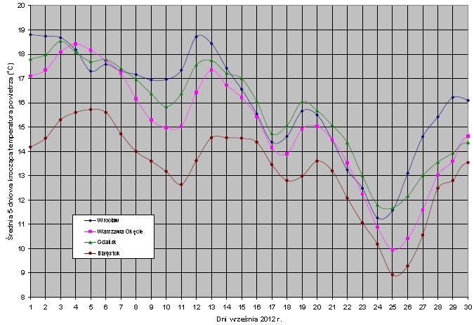

W obecnym sezonie grzewczym dla najzimniejszego wojewódzkiego miasta Polski,
Białegostoku (rys. 2) pierwsze i trwałe przekroczenie pięciodniowej średniej kroczącej temperatury 15oC nastąpiło 7 września 2012 r. i tego dnia powinno się rozpocząć ogrzewanie dla budynków o temperaturze bazowej tb=15oC.
Dla Warszawy pierwsze przekroczenie pięciodniowej średniej kroczącej temperatury 15oC nastąpiło 17 i 18 września 2012 r.
Drugie trwałe przekroczenie wystąpiło w dniach 21 września 2012 r. W Warszawie sezon grzewczy 2012/2013 r. według pięciodniowej średniej kroczącej temperatury powietrza zewnętrznego powinien się rozpocząć dla budynków o temperaturze bazowej tb=15oC 21 września 2012 r.
Analiza spadku zużycia energii na ogrzewanie budynku po termomodernizacji
Rys. 1. Pięciodniowa średnia krocząca średniej dobowej temperatury powietrza [4] w okresie od 01.09.2012 r. do 30.09.2012 r. dla wybranych pomorskich miast
Rys. 2. Pięciodniowa średnia krocząca średniej dobowej temperatury powietrza [4] w okresie od 01.09.2012 r. do 30.09.2012 r. dla wybranych polskich miast
W obecnym sezonie grzewczym dla Wrocławia pierwsze przekroczenie pięciodniowej średniej kroczącej temperatury 15oC nastąpiło 17 i 18 września 2012 r. W dniach od 21 do 27 września 2012 r. średnia pięciodniowa krocząca temperatura była niższa od 15oC. Według pięciodniowej średniej kroczącej temperatury powietrza zewnętrznego ogrzewanie powinno się rozpocząć we Wrocławiu dla budynków o temperaturze bazowej tb=15oC 21 września 2012 r.
Według przyjętego kryterium ogrzewanie budynków o temperaturze bazowej tb=15oC powinno się rozpocząć w sezonie grzewczym 2012/2013 r.:
  • 7 września 2012 r. w najzimniejszym mieście wojewódzkim Białymstoku,
  • 21 września 2012 r. w najcieplejszym mieście wojewódzkim Wrocławiu.

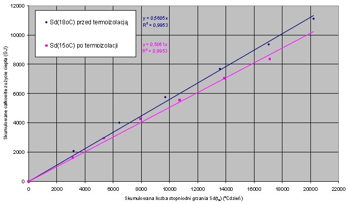

Analizie poddano budynek jedenastokondygnacyjny (88 mieszkań) oddany do użytku w 1974 r.
Dla sezonów grzewczych od 1999/2000 r. do 2004/2005 r. wyznaczono liczbę stopniodni grzania Sd(18oC) dla temperatury bazowej 18oC przed termomodernizacją oraz dla sezonów grzewczych od 2005/2006 r. do 2010/2011 r. Sd(15oC) dla temperatury bazowej 15oC po termomodernizacji.
Ze względu na bardzo duży rozrzut zużycia energii przed termomodernizacją wyznaczono proste regresji skumulowanego zużycia ciepła [5] względem skumulowanej liczby stopniodni grzania [6] w analizowanych okresach (rys. 3):
  • przed termomodernizacją budynku dla sezonów grzewczych od 1999/2000 r. do 2004/2005 r.
        ΣE=0,5605[GJ/oC·dzień]·ΣSd(18oC)                                                (3)
  • po termomodernizacji budynku dla sezonów grzewczych od 2005/2006 r. do 2010/2011 r.
        ΣE=0,5061[GJ/oC·dzień]·ΣSd(15oC)                                                (4)
Rys. 3. Proste regresji skumulowanego zużycia ciepła na ogrzewanie budynku jedenastokondygnacyjnego względem skumulowanej liczby stopniodni grzania przed termomodernizacją Sd(18oC) w sezonach grzewczych od 1999/2000 r. don2004/2005 r. oraz po termomodernizacji Sd(15oC) w sezonach grzewczych od 2005/2006 r. do 2010/2011 r.

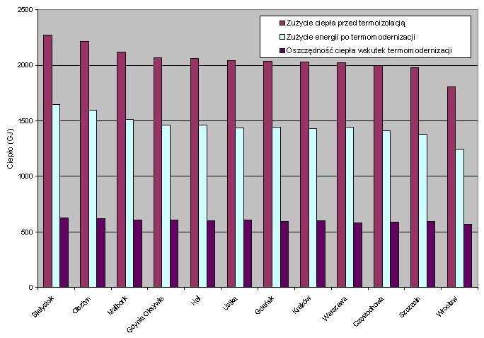

Następnie obliczono zużycie ciepła na ogrzewanie analizowanego budynku w sezonie grzewczym 2010/2011 r. w dwunastu miastach, pierwszy raz tak jak gdyby ten budynek nie był poddany termomodernizacji i drugi raz tak gdyby on był poddany termomodernizacji.
Obliczono również spadek (oszczędność) zużycia ciepła na ogrzewanie w wyniku termomodernizacji budynku w sezonie grzewczym 2010/2011 r. dla dwunastu miast w stosunku do identycznego budynku nie poddanego termomodernizacji (rys. 4).
Wyższy bezwzględny spadek zużycia ciepła w sezonie grzewczym 2010/2011
r. wystąpiłby w najzimniejszych miastach:
  • Białymstoku 628,9 GJ,
  • Olsztynie 618,8 GJ,
  • Malborku 610 GJ,
a najmniejszy w najcieplejszych miastach:
  • Warszawie 579,6 GJ,
  • Częstochowie 586,7 GJ,
  • Szczecinie 596,5 GJ,
  • Wrocławiu 566,2 GJ.
Wyższy procentowy spadek zużycia ciepła w sezonie grzewczym 2010/2011
r. wystąpiłby w najcieplejszych miastach:
  • Wrocławiu 31,3%,
  • Szczecinie 30,2%,
  • Ustce 29,7%,
  • Krakowie 29,6%,
  • Gdyni Oksywiu 29,4%,
  • Częstochowie 29,3%,
a niższe w:
  • Gdańsku 29,2%,
  • Helu 29,1%,
  • Malborku 28,8%,
  • Warszawie 28,7%,
  • Olsztynie 28%
  • i najzimniejszym mieście wojewódzkim Białymstoku 27,7%.

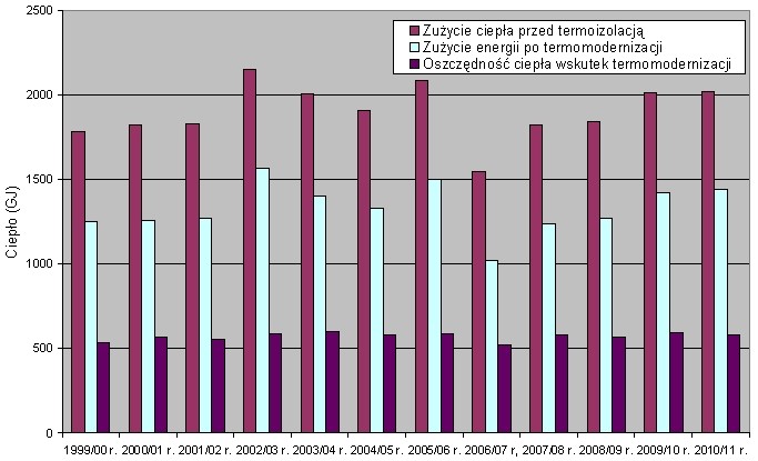

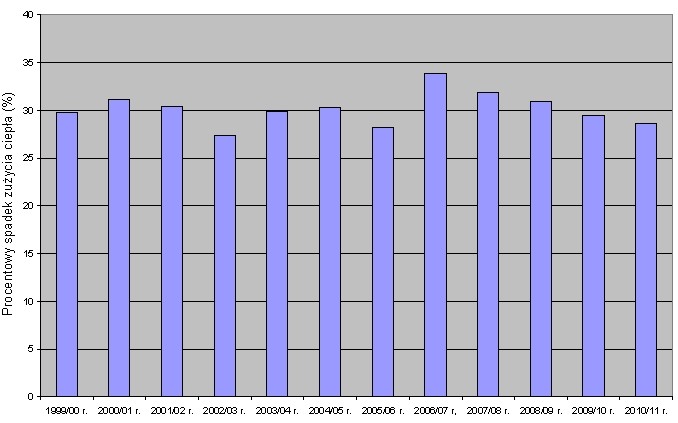

W Warszawie największe procentowe oszczędności w zużyciu ciepła wskutek termomodernizacji budynku (rys. 5, 6) wystąpiłyby w najcieplejszym sezonie grzewczym 2006/2007 r. i wynosiłyby 33,8% a najmniejsze w najzimniejszym sezonie 2002/2003 r. i wynosiłyby 27,4%.
Oszczędności bezwzględne zużycia ciepła byłyby najwyższe w najzimniejszym sezonie 2002/2003 r. a najniższe najcieplejszym sezonie grzewczy 2006/2007 r.
Rys. 4. Zużycie ciepła przez budynek na ogrzewanie przed i po termomodernizacji oraz oszczędność w zużyciu ciepła wskutek termomodernizacji w wybranych miastach w sezonie grzewczym 2010/2011 r.
Rys. 5. Zużycie ciepła przez budynek na ogrzewanie przed i po termomodernizacji oraz oszczędność w zużyciu ciepła wskutek termomodernizacji w Warszawie w sezonach grzewczych od 1999/2000 r. do 2010/2011 r.
Rys. 6. Procentowy spadek zużycia ciepła na ogrzewanie budynku w Warszawie po termomodernizacji w stosunku do identycznego budynku nie poddanego termomodernizacji
