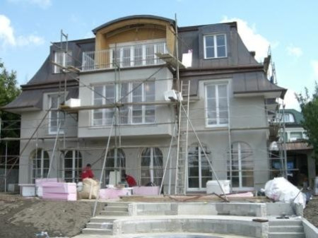

Brak odpowiedniej izolacji ścian, nieszczelne okna i drzwi, a także nieefektywny system ogrzewania powodują, że rachunki za energię, szczególnie zimą, wzrastają nawet kilkukrotnie. Termomodernizacja budynku, wymiana stolarki oraz montaż nowoczesnej instalacji grzewczej z pewnością podniesie komfort termiczny w pomieszczeniach. Każdy inwestor, który zdecyduje się na przeprowadzenie tego rodzaju prac i udowodni, że wpływają one na poprawę audytu termicznego budynku, może otrzymać dofinansowanie w wysokości do 20% kwoty kredytu zaciągniętego na termomodernizację.

Fot. Baumit
