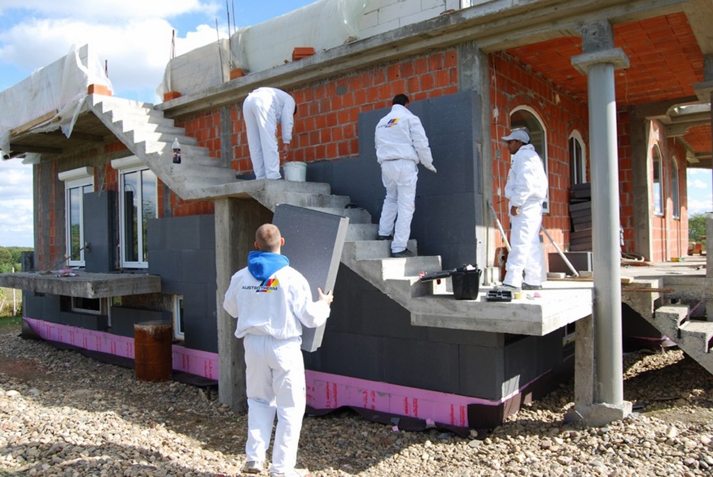

Kluczem do polepszenia bilansu energetycznego budynku jest podniesienie izolacyjności wszystkich przegród zewnętrznych. Przed zakupem styropianu warto rozważyć nie tylko koszt zakupu materiału, lecz również długoterminowe korzyści płynące z zastosowania dobrej jakości styropianu. Warunkiem udanej termomodernizacji jest wybór certyfikowanego materiału o stale kontrolowanych parametrach.
Styropian EPS występuje w wielu grubościach, od 1 do nawet 30 cm oraz znacząco różni się deklarowanym przez producentów współczynnikiem przewodzenia ciepła lambda (λD), od 0,031 W/mK dla styropianu grafitowego aż po 0,045 W/mK dla styropianu białego.

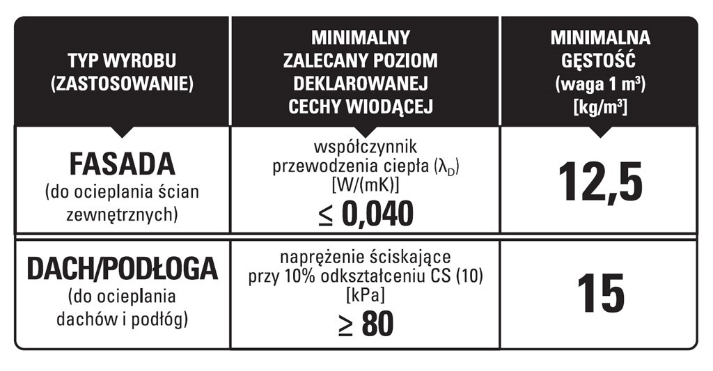

  Tabela z minimalnymi zalecanymi parametrami wyrobów dla danych        typów zastosowań
Program Gwarantowany Styropian to obecnie jedyne obiektywne narzędzie kontroli, które pozwala na samodzielną wstępną weryfikację jakości produktu przez kupującego.
- Ocieplenie fasady metodą lekką mokrą (ETICS) wymusza stosowanie styropianu charakteryzującego się parametrem TR na poziomie 100 kPa, a tylko w niektórych dopuszczonych systemach co najmniej 80 kPa. Jak wynika z analiz laboratoryjnych, taki parametr można uzyskać przy gęstości płyty styropianowej nie mniejszej niż 11,0 kg/m3.
Dlatego tak wątpliwe jest stosowanie styropianów o lambdzie deklarowanej, wyższej niż 0,042 W/mK. Aby uzyskać wymagany współczynnik U, należy użyć dużo grubszej warstwy styropianu, a jednocześnie można narazić się na ryzyko, że izolacja będzie miała za małą i niezgodną z prawem wytrzymałość – mówi Marcin Feliks, Doradca Techniczny z firmy Austrotherm.
Pod wpływem naprężeń ściskających i rozrywających, działających w miejscu zastosowania, płyty o gęstości niższej niż 11 kg/m3 mogą ulegać odkształceniom i zmianom wymiarowym, nie gwarantując ochrony termicznej na stałym poziomie.
