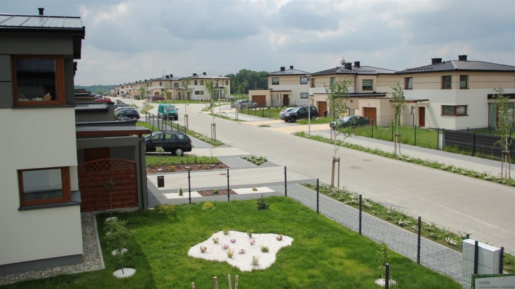

Fot. Osiedle Sielanka   Osiedle Sielanka w Tarnowskich Górach. W domach energooszczędnych zastosowano ogrzewanie marki Purmo
Nowe domy energooszczędne powstały na osiedlu Sielanka, w najbardziej zielonej części Śląska – Tarnowskich Górach. To ekologiczna enklawa regionu, okolica pozbawiona wszechobecnego na Śląsku przemysłu, a teren wolny od szkód górniczych.
Osiedle Sielanka może pochwalić się bliskością „Zielonych płuc” Śląska, a także odległością 10-minutowego spaceru od Parku Repeckiego.
Jednak najbardziej ekologicznym aspektem Sielanki są budowane tu domy energooszczędne, które przechodzą rygorystyczne procedury certyfikujące.

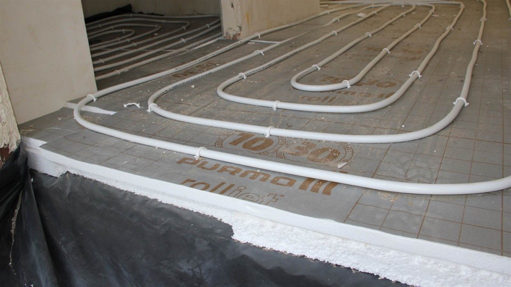

Fot. Osiedle Sielanka   Ocieplenie podłogi parteru w domu na osiedlu Sielanka, systemy podłogowe Purmo

Fundamenty domów osiedla Sielanka ocieplono 15-centymetrową warstwą specjalnego styropianu, natomiast podłogi na parterach izolowano i ocieplono styropianem o grubości 18 cm.
Na ścianach budynków znalazły się płyty nowoczesnego styropianu grafitowego o grubości 20 cm. Jest to materiał najczęściej stosowany dziś w budownictwie pasywnym i energooszczędnym.
Dachy domów pokryte zostały 35-cm bezformadehydowej wełny.

W osiedlu Sielanka zainstalowano 2000 m2 ogrzewania podłogowego Purmo systemu rolljet, które zapewnia wymierne oszczędności w zużyciu energii i doskonale współpracuje z niskotemperaturowymi źródłami ciepła.
Poza energooszczędnością i komfortem użytkowania, największą zaletą stosowania podłogówki w instalacjach niskotemperaturowych jest brak konieczności montowania systemu mieszającego. Ogrzewanie podłogowe wymaga bowiem niższej niż standardowa temperatury czynnika grzewczego. W standardowych instalacjach woda zasilająca grzejniki ma wyższą temperaturę niż woda zasilająca ogrzewanie podłogowe. Dlatego niezbędna staje się instalacja systemu mieszającego, który obniża temperaturę wody dla podłogówki do optymalnych 45°C. Natomiast w niskotemperaturowej, energooszczędnej instalacji grzewczej ta sama woda zasilająca może być użyta zarówno do grzejników, jak i do instalacji ogrzewania podłogowego. Z tego powodu łatwo jest połączyć obwód grzejnikowej instalacji niskotemperaturowej z instalacją ogrzewania podłogowego.

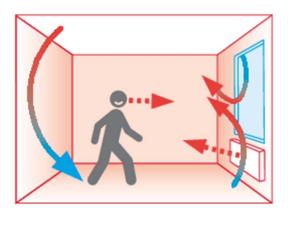

Ogrzewanie podłogowe charakteryzuje się większą bezwładnością – wolniej niż grzejniki nagrzewa się, ale dłużej utrzymuje temperaturę. W związku z tym zapewnia stały komfortowy klimat we wnętrzu. Ciepło promieniujące od podłogi daje przyjemne uczucie komfortu i uzupełnia działanie grzejników, które w systemach niskotemperaturowych zaleca się montować pod oknami.
