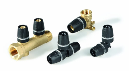

Złączki
Gwintowane złączki z mosiądzu DR składają się z:
  • pierścienia zaciskowego wykonanego z bezbarwnego PPSU,
  • tulei z włókien polimerowych,
  • korpusu z PPSU oraz zamkniętego okienka kontroli.
Elementem łączącym wszystkie te części jest mocny O-ring gwarantujący szczelność konstrukcji.
System TECElogo - innowacyjny system instalacyjny dla profesjonalistów
Fot. Tece
Zabezpieczone korkami złączki, zgodnie z normą VDI 6023, są zarówno wygodne, jak i bezpieczne w stosowaniu.
Wysoka wytrzymałość na uderzenia i urazy mechaniczne sprawia, że rozwiązanie to doskonale sprawdzi się zarówno w prostszych, jak i bardziej wymagających instalacjach.

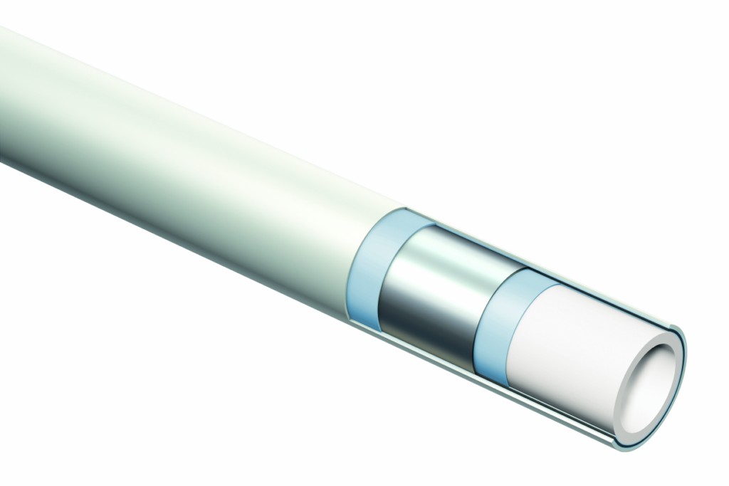

Rury wielowarstwowe
Elementem dopełniającym system są wykonane z najwyższej jakości materiałów rury wielowarstwowe o średnicach zewnętrznych od 16 do 50 mm.
Fot. Tece                 Budowa rury wielowarstwowej
Złożone z białej warstwy ochronnej wykonanej z PE-RT, warstwy wiążącej, warstwy aluminium oraz wewnętrznej warstwy dostępnej w wersji wykonanej z PE-RT lub PE-Xc, stanowią one kombinację najlepszych właściwości rur metalowych i plastikowych.
Giętkość rury uzyskana dzięki trwałej warstwie wewnętrznej i spawanemu doczołowo aluminium, redukuje wydłużenie termiczne, czyniąc ją odporną na deformację i wytrzymałą na zginanie.

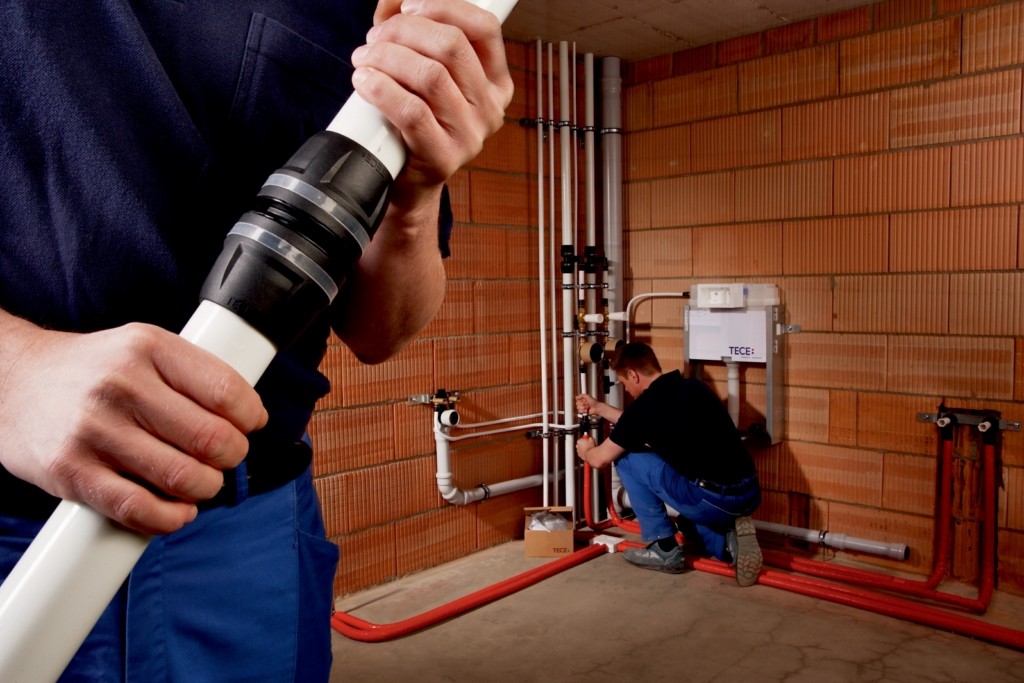

Montaż systemu - szybki, prosty, bezpieczny
Niekwestionowanym atutem systemu jest prosty, niewymagający zastosowania specjalistycznych narzędzi montaż.
Fot. Tece

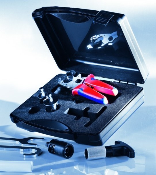

Stworzone z myślą o wygodzie i bezpieczeństwie złączki oraz rury wielowarstwowe  łączone są poprzez wcisk po uprzednim skalibrowaniu rury, co jest wymagane względami bezpieczeństwa.
Do przycinania rury, w przypadku mniejszych średnic, stosować należy nożyce do obcinania rur TECE, zaś w przypadku średnic do 50 mm – obcinak do rur TECE.
Montaż systemu jest bardzo intuicyjny i tym samym nie wymaga specjalistycznej wiedzy w tym zakresie.
Wystarczy uciąć na wymagany wymiar wielowarstwową rurę, skalibrować i połączyć za pomocą złączki, która zapewni stabilne połączenie elementów.
W przypadku usterki lub nieprawidłowej instalacji, rozłączenie i ponowny montaż odbywa się bez jakichkolwiek urządzeń zaciskowych.
Komplet niezbędnych narzędzi znajduje się w dwóch poręcznych walizkach.
