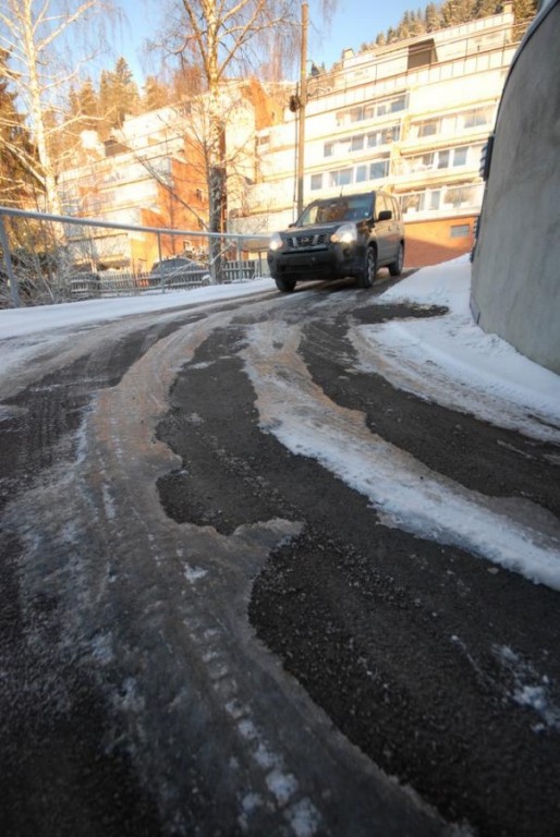

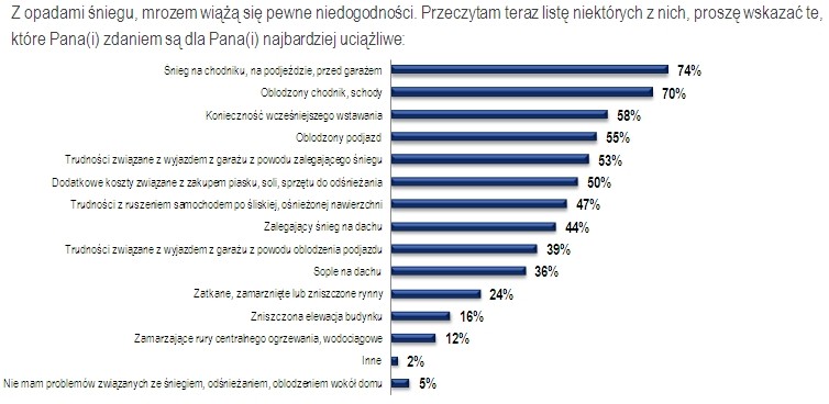

Zima to bardzo wymagająca pora roku, szczególnie dla mieszkańców domów. Według raportu „Polacy a odśnieżanie” przygotowanego przez Instytut Millward Brown SMG/KRC dla firmy Danfoss ich życie utrudniają zwłaszcza zaśnieżone i oblodzone chodniki, podjazdy oraz garaże. Rozwiązaniem problemów związanych z lodem i śniegiem jest system przeciwoblodzeniowy.
Uciążliwości związane ze śniegiem pojawiają się tuż przed domem. Ze względu na śliską powierzchnię wyjazd z podjazdu lub garażu zimą może być bardzo trudny.
Dlatego wiele osób, aby dojechać, np. do pracy musi często korzystać z pomocy sąsiadów, środków komunikacji publicznej albo taksówki.
Innym, równie ważnym problemem są śnieg i lód gromadzące się na dachu, które są niebezpieczne dla każdego, kto porusza się wokół domu. Są one także przyczyną uszkodzeń elewacji.

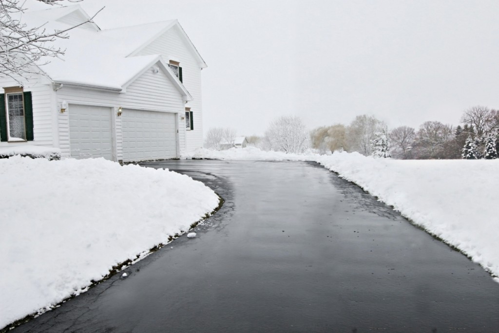

W celu jak najlepszej ochrony przed śniegiem i lodem kable grzejne należy ułożyć pod powierzchnią zjazdu do garażu. Dzięki temu wyjazd z garażu będzie bezproblemowy niezależnie od warunków atmosferycznych.
Instalację na podjeździe można ułożyć na dwa sposoby:
  • na całej powierzchni podjazdu,
  • w formie pasów pod koła.
System przeciwoblodzeniowy ochroni przed śniegiem i lodem
Fot. Danfoss
W przypadku podjazdu domowego warto zastosować drugi sposób.
Kable grzejne powinny być montowane na siatce stalowej i unieruchomione za pomocą taśmy rozłożonej na podłożu co ok. 30 cm. Taśmę należy przytwierdzić do ziemi np. stalowymi gwoździami.
W celu zapewnienia, jak najlepszej wydajności moc zainstalowanych kabli powinna wynosić 250-300 W/m2.
Ostatnim krokiem wykonania instalacji jest zalanie siatki z zamontowanymi kablami wylewką betonową o grubości od 3 do 5 cm. Systemu nie należy włączać po zakończeniu montażu.
