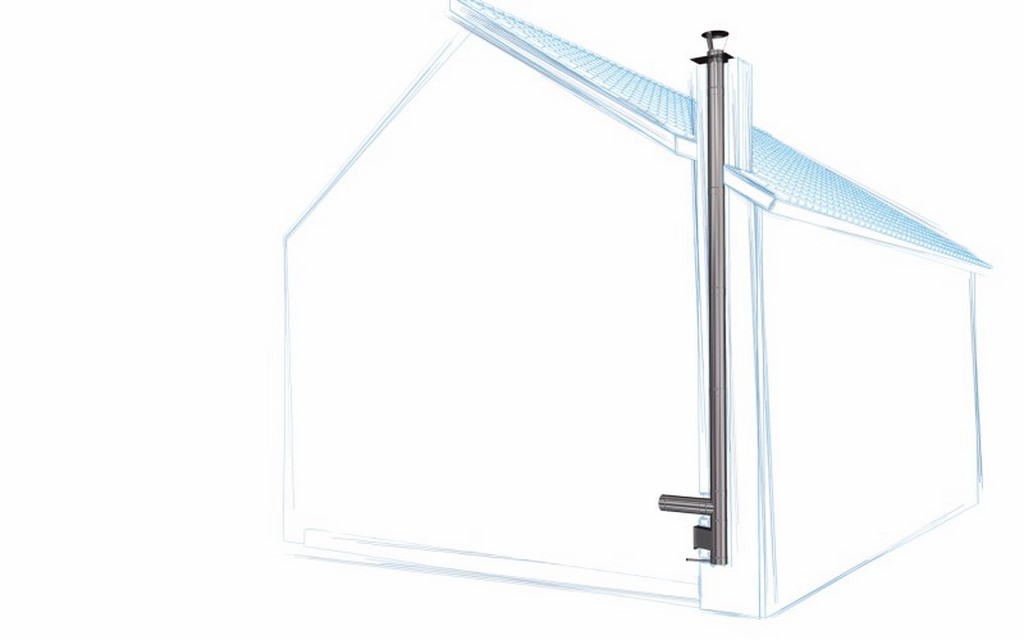

Rodzina produktów serii Invest marki MK Systemy Kominowe powiększa się o kolejny system. MKS Invest to jednościenna wkładka kominowa o grubości ścianki 0,4 mm przeznaczona do kotłów atmosferycznych zasilanych gazem lub olejem.
Seria Invest to linia produktów MK Systemy Kominowe adresowana do klientów, którym zależy na stosowaniu materiałów o wysokiej jakości przy jednoczesnym zachowaniu atrakcyjnej ceny. Firma przygotowała zatem specjalne wersje produktów ze standardowej oferty o zoptymalizowanych parametrach.
Pozwoliło to na redukcję cen przy zachowaniu odpowiedniej jakości, która gwarantuje klientom niezawodność.
Jednościenny system kominowy
Fot. MK Systemy Kominowe
Elementy MKS Invest wykonane zostały z blachy kwasoodpornej o grubości 0,4 mm.
System można stosować do kotłów atmosferycznych zasilanych gazem lub olejem.
Występuje w wersji średnicy do 200 mm włącznie.
System może pracować tylko na sucho w temperaturze do 450°C.
- W serii Invest, choć produkty są tańsze od standardowych, przykładamy ogromną wagę do jakości naszych rozwiązań. Produkty z tej linii występują w ograniczonych wersjach, mają zoptymalizowane parametry – takie jak grubość ścianki - ale jesteśmy pewni co do ich niezawodności – mówi Anna Rotkis-Dziadul, Dyrektor Biura Sprzedaży i Marketingu MK Systemy Kominowe.
– Ta pewność przejawia się w długości gwarancji, jaką udzielamy na nowy system MKS – aż 20 lat.
Źródło: MK Systemy Kominowe
