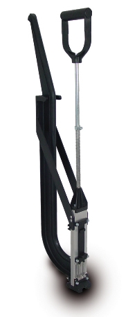

Marka Purmo wprowadza na rynek nowe produkty dla profesjonalistów. W ofercie dla instalatorów pojawiły się: nowy 3D-Taker wraz z przeznaczonymi do niego klipsami oraz składany rozwijacz do rur.
W procesie projektowania nowego 3D-Takera i nowych 3D-Klipsów specjaliści Purmo opierali się na 35-letnim doświadczeniu marki w ogrzewaniu podłogowym pomieszczeń oraz systemie mocowania rur.
Wygoda i szybkość montażu klipsów
Urządzenia dla instalatorów do montażu ogrzewania podłogowego
Fot. Purmo
Wpisz tutaj podpisDzięki temu nowy 3D-Taker oferuje jeszcze bardziej komfortową obsługę. Mocowanie rur grzewczych jest nie tylko szybsze, ale także bardziej niezawodne.
Ponadto, klipsy można szybko i łatwo wsunąć na prowadnicę. Dwa typy klipsów do rur grzewczych 14-17 mm oraz 20 mm mogą być stosowane w tym samym takerze, bez dodatkowej kalibracji urządzenia.
  • jeden Taker do klipsów dla rur średnic 14-17 mm oraz 20 mm
  • ergonomiczna konstrukcja przyspiesza pracę i zmniejsza wysiłek
  • klapka z dostępem do magazynku dla łatwego czyszczenia w razie zablokowania
Urządzenie dostępne jest w cenie 548,80 PLN netto.

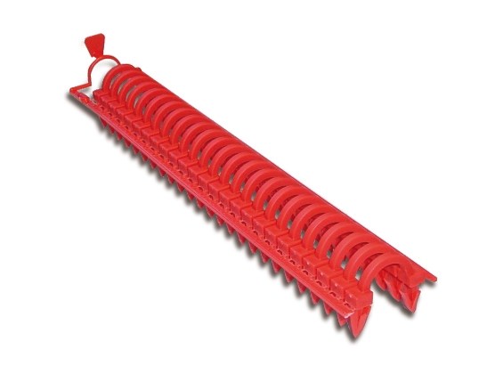

Nowe 3D-Klipsy Purmo mają haczyki skierowane w trzech różnych kierunkach, dzięki czemu osiągnięto znacznie wyższą siłę trzymania niż w konwencjonalnych klipsach.
Skuteczność mocowana jest szczególnie widoczna w miejscach, gdzie rury są prowadzone po łuku.
Do prawidłowego mocowania wymagana jest izolacja pokryta folią z siatką kotwiącą - rolljet.
Sposób montażu klipsów
Klipsy złączone są plastikową zawleczką co ułatwia ich uzupełnianie i wsuwanie na prowadnicę takera. Następnie jednym pociągnięciem zostają uwolnione i pojedynczo wpadają do magazynku.
3D-Taker Purmo jest niezawodny i może wbić nawet do 2,5 tys. klipsów bez zablokowania.
  • Urządzenia dla instalatorów do montażu ogrzewania podłogowego
    Fot. Purmo
    łatwy w obsłudze system uzupełniania klipsów dzięki plastikowej zawleczce
  • jeszcze mocniejsze trzymanie rury dzięki trójpłaszczyznowym grotom
  • dwa rozmiary klipsów:  14-17 mm i 20mm
  • minimalna grubość styropianu tylko 20 mm
Klipsy można zakupić w cenach:
  • do takera 3D do rur 14-17 mm - 0,20 PLN netto/sztuka
  • do takera 3D do rury 20 mm - 0,25 PLN netto/sztuka

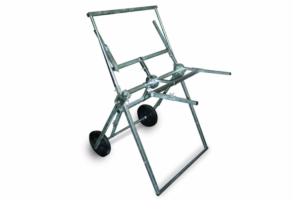

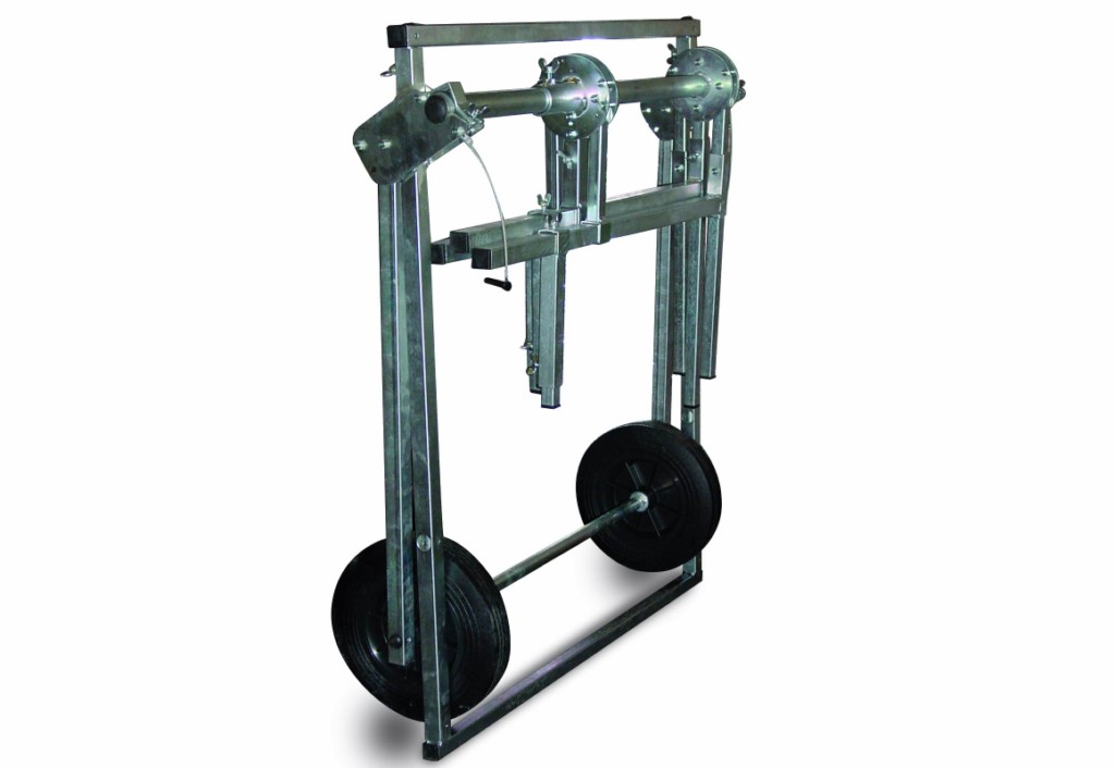

Składany rozwijacz do rur
Nowy rozwijacz Purmo został zaprojektowany tak, aby w prosty i bezpieczny sposób rozwijać rury do ogrzewania podłogowego w średnicach od 14 do 25 mm.
Konstrukcja rozwijacza umożliwia szybkie dopasowanie urządzenia do kręgów o różnych długościach 240, 300, 500 i 600 m.
Dzięki kompaktowym wymiarom urządzenia (870x940x270 mm), niewielkiej wadze (zaledwie 16,5 kg) oraz kołom, przemieszczanie się z nim nie sprawia problemów i oszczędza czas instalacji.
Urządzenia dla instalatorów do montażu ogrzewania podłogowegoUrządzenia dla instalatorów do montażu ogrzewania podłogowego
Fot. Purmo   Rozwijacz do rur złożony do transportu oraz gotowy do pracy
Rozwijacz składa się przy pomocy kilku szybkich ruchów. Złożony jest bardzo wygodny w transporcie.
Urządzenie do nabycia w cenie 1 990 PLN netto.
