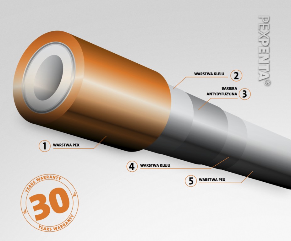

5 warstw z gwarancją na 30 lat
W nowej rurze Purmo PexPenta warstwa zabezpieczająca przed dyfuzją tlenu, wykonana z EVOH, jest usytuowana centralnie pomiędzy dwiema wytrzymałymi warstwami PEX.
5 warstwowa rura PexPenta do ogrzewania podłogowego
Dzięki temu bariera tlenowa jest chroniona przed  uszkodzeniami mechanicznymi, co zapewnia wysoki poziom bezpieczeństwa instalacji i wieloletnią, bezawaryjną eksploatację.
Dwie warstwy kleju trwale łączą warstwę EVOH z ochronnymi warstwami PEX.
Zewnętrzna warstwa o grubości 1 mm ma charakterystyczny pomarańczowy kolor. Jest bardzo elastyczna, odporna na zadrapania oraz urazy mechaniczne mogące powstać na budowie.
Natomiast wewnętrzna warstwa PEX, również o grubości 1 mm, ma neutralny kolor i małą chropowatość, co zmniejsza opory hydrauliczne.
Wszystkie warstwy rury PexPenta są wytwarzane jednocześnie, a szczególne właściwości użytkowe uzyskuje ona w procesie sieciowania fizycznego.
       Producent zapewnia aż 30 lat gwarancji na nową rurę PexPenta.

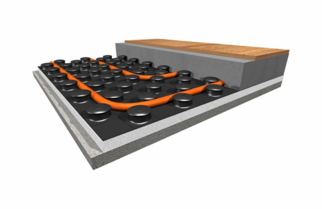

System Noppjet
Różne systemy izolacji i mocowania rur jak np. Rolljet, Noppjet lub Railjet.
