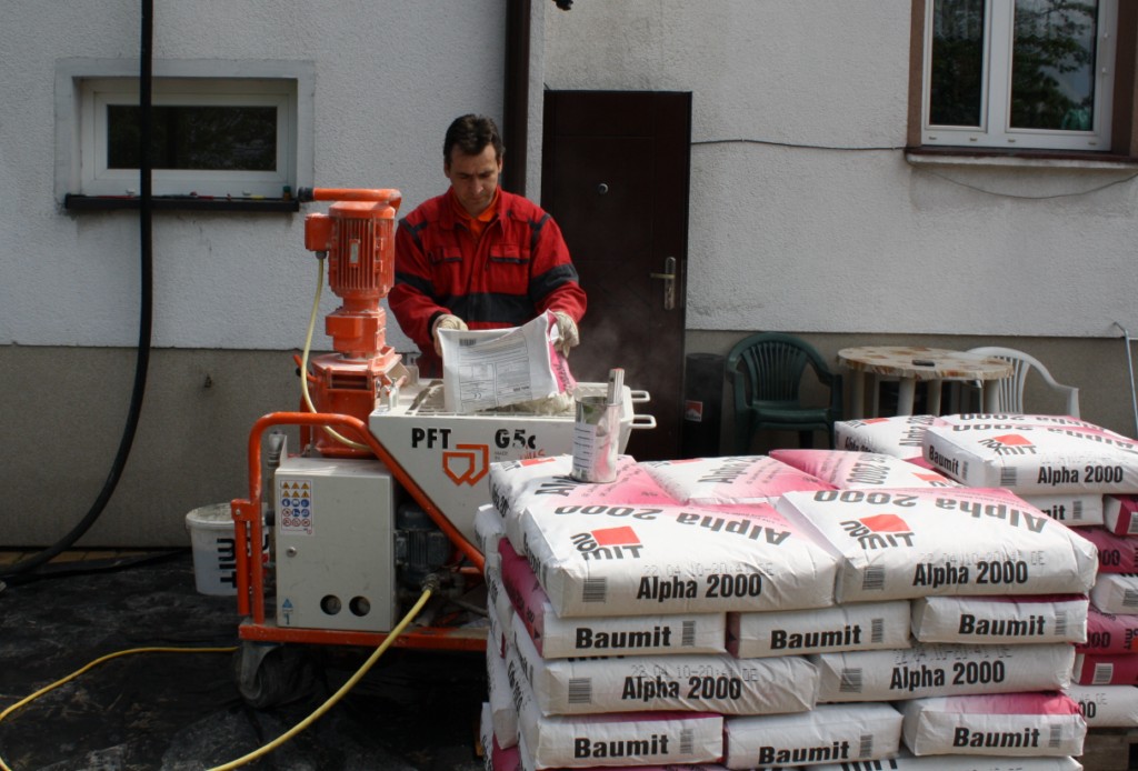

Płynny jastrych Alpha 2000
W ofercie firmy można znaleźć bardziej nowoczesne i efektywne rozwiązanie w postaci płynnego jastrychu Alpha 2000.
Wykonanie podkładu i posadzki z ogrzewaniem podłogowymWykonanie podkładu i posadzki z ogrzewaniem podłogowym
Fot. Baumit
Przekrój jastrychu Alpha 2000 (fot. lewa) oraz tradycyjnego jastrychu   cementowego (fot. prawa) wraz z przewodem grzewczym
Jedną z zalet tego produktu jest szybkość wykonania ok. 100 m² w ok. 3-4 godzin przy pomocy agregatu tynkarskiego z pompą ślimakową.
Stosowanie dylatacji jest wymagane dla powierzchni powyżej 300 m².
Zalecana grubość warstwy to tylko 3,5 cm nad rurką grzewczą.
Po gotowym podkładzie już po 24 godzinach można chodzić, a powłoka nie wymaga żadnych zabezpieczeń i pielęgnacji.
Ogrzewanie podłogowe zaczynamy uruchamiać po 7 dniach, przy wykorzystaniu cementowych mieszanek po min. 14 dniach.
Alpha 2000 bardzo dobrze przewodzi ciepło a w porównaniu do klasycznych wylewek cementowych podłoga nagrzewa się dwukrotnie szybciej.
Takie rozwiązanie daje wymierne oszczędności energii i pozwala łatwiej sterować oraz programować temperaturą pomieszczeń. Gotowa powierzchnia jest równa, przez co zużywamy mniej klejów do płytek i oszczędzamy na kosztach robocizny.
