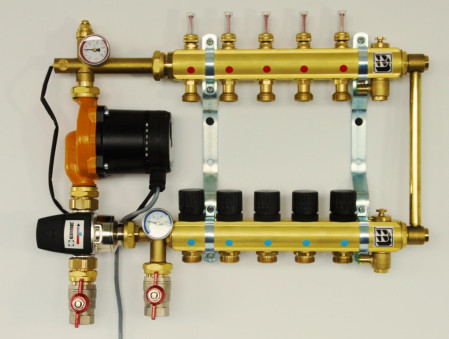

Nowość produktowa firmy TECE, rozdzielacz ogrzewania podłogowego zintegrowany z pompą oraz termostatycznym zaworem trójdrogowym, jest kompletnym, zmontowanym fabrycznie urządzeniem, w którym dokręcenia wymagają jedynie zawory kulkowe.
Nowy rozdzielacz ogrzewania podłogowego TECE
Fot. TECE   Rozdzielacz ogrzewania podłogowego zintegrowany z pompą oraz termostatycznym zaworem trójdrogowym

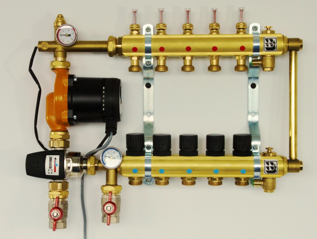

Przeznaczony do montażu system składa się z:
  • rozdzielacza mosiężnego systemu TECEfloor z przepływomierzami,
  • mieszacza z termostatycznym zaworem trójdrogowym VTA 532 zintegrowanego z 3-biegową pompą HUPA15-4.0 oraz zabezpieczeniem przed przegrzaniem powyżej 55°C.
Innowacyjny zawór termostatyczny umożliwia swobodne ustawienie temperatury wody po zmieszaniu.
Niezaprzeczalną zaletą systemu jest niezwykle duża wydajność cieplna mieszacza, osiągająca OP 7600 W.
Standardowe rozwiązania dostępne na rynku oferują wartości poniżej OP 5600 W.
Wysokiej jakości materiały oraz pionierskie technologie zastosowane do produkcji nowego rozdzielacza ogrzewania podłogowego pozwoliły firmie wytyczyć nowe standardy w tej dziedzinie.
Niekwestionowanym atutem systemu jest również optymalny zakres ustawianych temperatur.
Instalator z dużą precyzją może określić oczekiwaną wartość temperatury wody mieszcząca się w zakresie 35 - 50°C.
Nie bez znaczenia jest też fakt, że rozdzielacz wyposażony jest w dodatkowy zawór nad pompą, dzięki czemu możliwa jest jej wymiana bez potrzeby zamykania przepływomierzy i powtórnej regulacji przepływów.
Równie wygodnym rozwiązaniem zastosowanym w najnowszym rozdzielaczu jest termistorowe zabezpieczenie przed przegrzaniem, które nie wymaga dodatkowej regulacji.
Obsługę rozdzielacza ułatwia także, widoczna na korpusie zaworu, nastawa ze skalą wyrażoną w stopniach Celsjusza.
Niezwykle dokładne przepływomierze gwarantują precyzyjną regulację temperatury wody w zakresie 0,5-3,0 l/min, idealną zwłaszcza dla budownictwa mieszkaniowego.

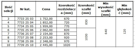

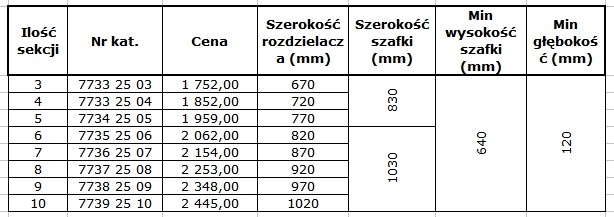

Fot. TECE   Rozdzielacz znajduje zastosowanie przy zasilaniu ogrzewania podłogowego od 3 do 10 odrębnych sekcji, obsługując powierzchnie do 110 - 120 m²
Ten typ rozdzielacza ogrzewania podłogowego znajduje zastosowanie przy zasilaniu ogrzewania podłogowego od 3 do 10 odrębnych sekcji, obsługując powierzchnie do 110-120 m².

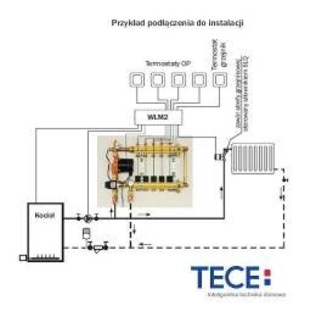

Elastyczność systemu sprawia, że doskonale współpracuje on również z kotłami kondensacyjnymi.
Regulowany bypass pozwala na redukcję szumów przy zbyt mocnej pompie, jednocześnie odciążając ją, gdy automatyka zamyka poszczególne pętle grzewcze.
Co istotne, dzięki dwóm termometrom, instalator ma pełny monitoring temperatury zasilania i powrotu z OP.
Zastosowanie rozdzielacza wymaga jedynie zachowania różnicy 10°C pomiędzy źródłem ciepła, a nastawą na zaworze VTA 532.
Proces uruchamiania rozdzielacza poprzedzony jest napełnieniem i odpowietrzeniem wszystkich sekcji oraz odpowietrzeniem mieszacza, pompy i bypassu.
Po zakończeniu tego etapu można rozpocząć procedurę uruchamiania rozdzielacza.
Z zaworu termostatycznego należy zdjąć kołpak ochronny i za pomocą pokrętła ustawić temperaturę obliczeniową ogrzewania podłogowego.
Po sprawdzeniu czy otwarte są wszystkie obiegi oraz zawory, można uruchomić pompę ciepła i pompę mieszacza, a na przepływomierzach ustalić wyliczone wartości przepływu.
Po upływie kilku godzin na termometrach na rozdzielaczu widać będzie dokonujące się zmiany. W zależności od temperatur zewnętrznych nastawy na zaworze termostatycznym można co jakiś czas regulować.
Dla większej wygody warto jednak zastosować kompleksowy system sterowania ogrzewaniem podłogowym:
  • analogowy EZC,
  • cyfrowy WLM2.
