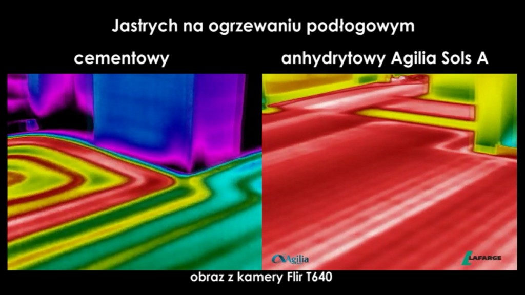

Pomiar, zrealizowany kamerą Flir T640, o rozdzielczości 640x480 i czułości termicznej 50mK w technice termografii pokazał, że wylewka Lafarge cechuje się niespotkanymi dotąd, wśród produktów w swojej klasie, właściwościami przewodzenia ciepła, jednocześnie pozwalając na wykonanie cieńszej i doskonale równej powierzchni.
Agilia™ Sols A dzięki bardzo wysokiemu współczynnikowi przewodności cieplnej znacząco podnosi wydajność ogrzewania w domu. Może być ona nawet dwukrotnie większa niż w przypadku tradycyjnych jastrychów cementowych.

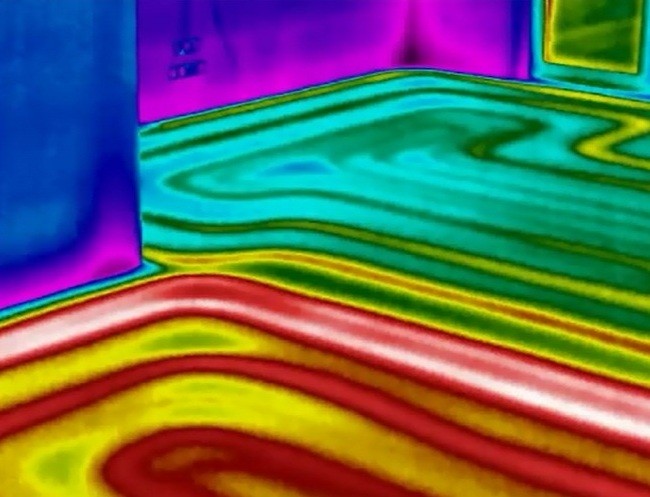

Wylewki do ogrzewania podłogowego – porównanie efektywności przewodzenia ciepłaFot. Lafarge Badanie termowizyjne powierzchni z jastrychem cementowym
Pierwsze badanie było przeprowadzone na inwestycji, gdzie został zamontowany system podłogowego ogrzewania wodnego z wylewką cementową.
Uruchomienie instalacji nastąpiło 3 dni przed przeprowadzeniem pomiaru, a temperatura przewodów grzewczych wynosiła 50°C.
Wyniki pokazały, że tradycyjny jastrych cementowy bardzo nierówno przewodzi ciepło, które swoją maksymalną moc przekazuje tylko bezpośrednio na rurą, stopniowo (średnio o 10°C na sekcję) zmniejszając jego oddawanie im dalej od źródła ciepła, czyli przewodu wodnego ogrzewania podłogowego.

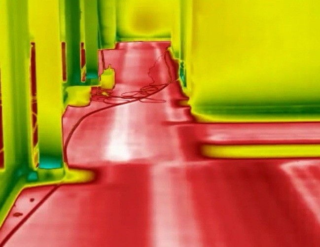

Wylewki do ogrzewania podłogowego – porównanie efektywności przewodzenia ciepłaFot. Lafarge Badanie termowizyjne powierzchni z jastrychem anhydrytowym Agilia™ Sols A
Z kolei drugi pomiar termowizyjny został przeprowadzony na podłodze z wylewką anhydrytową Agilia Sols A.
Także tutaj uruchomienie instalacji nastąpiło 3 dni przed przeprowadzeniem pomiaru, a temperatura przewodów grzewczych wynosiła 40°C.
Badanie jednoznacznie pokazuje, że doskonałe przewodnictwo cieplne produktu gwarantuje jego równomierny rozkład i oddawanie na całej swojej powierzchni.
Specjalna konsystencja Agilii™ Sols A, która zapewnia doskonałe pokrycie instalacji grzewczej, sprawia, że ciepło jest szybciej oddawane do wnętrza.
Wysoka wytrzymałość pozwala również na wylanie o połowę cieńszej warstwy na instalację grzewczą w porównaniu do jastrychu cementowego.
Zaproszeni do współpracy eksperci zwrócili również uwagę na wysoki stopień płynności oraz doskonałe właściwości samopoziomujące produktu gwarantujące równe wykończenie każdej powierzchni.

Prawidłowość wykonania wszystkich pomiarów potwierdziła pracownia badań i analiz termograficznych TERMOENERGIA.
