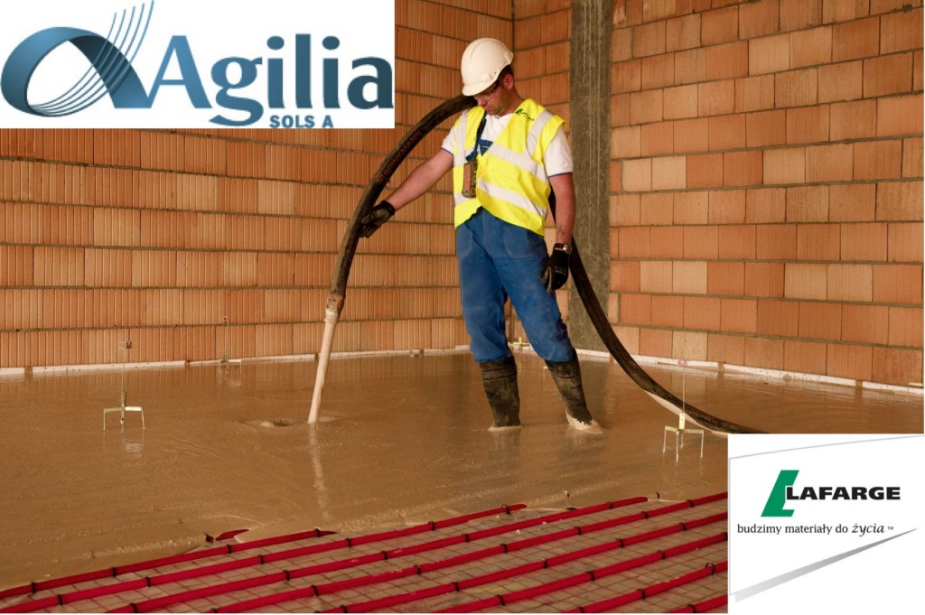

Efektywne ogrzewanie podłogowe dzięki zastosowaniu wylewki o unikalnych właściwościachFot.Lafarge Wylewanie płynnego jastrychu anhydrytowego na powierzchni z ogrzewaniem podłogowym
– Robienie poprzecznych szczelin dylatacyjnych jest niezbędne w przypadku tradycyjnych podkładów cementowych, maksymalne pole to 5 x 5mb. Zadaniem szczelin dylatacyjnych jest niwelowanie rozszerzania się betonu pod wpływem ciepła i ochrona nawierzchni przed pękaniem.
Agilia™ Sols A ma bardzo mały współczynnik rozszerzalności cieplnej i z powodzeniem może być stosowana bez dylatacji na powierzchniach bez ogrzewania podłogowego do 900 m² oraz na powierzchniach ogrzewanych aż do 300 m² – wyjaśnia Anna Zys-Wojnarska, Kierownik ds. Produktów Specjalnych w Lafarge.

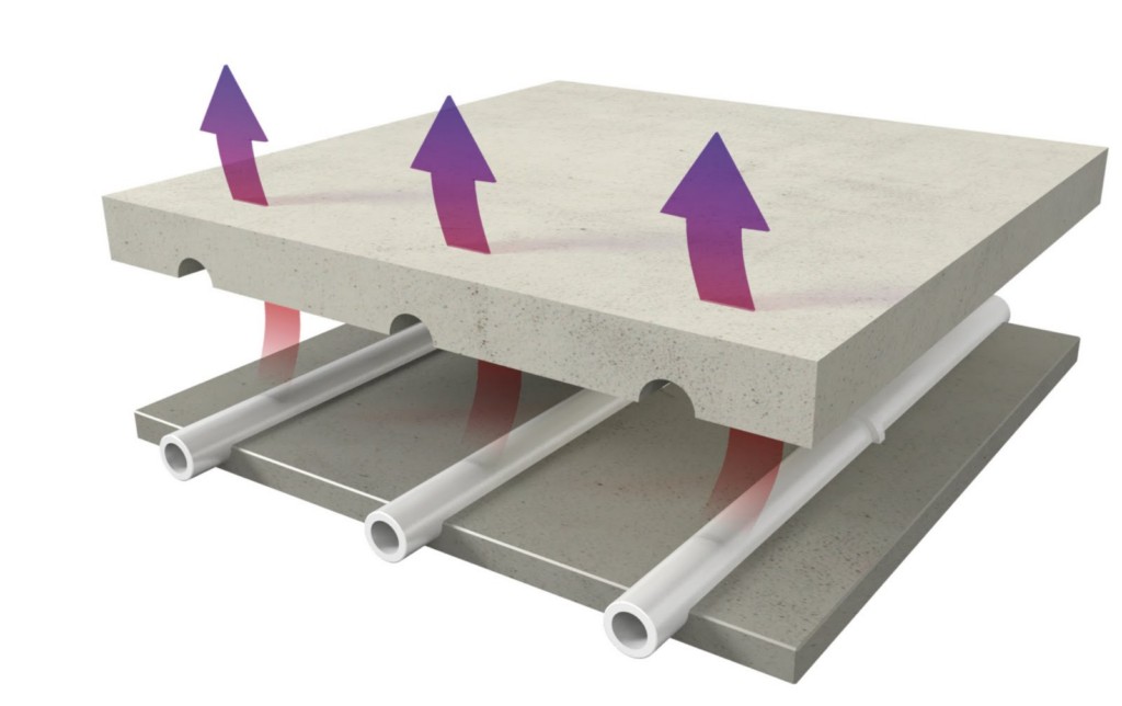

Efektywne ogrzewanie podłogowe dzięki zastosowaniu wylewki o unikalnych właściwościachFot. Lafarge Beton Podkład bardzo ułatwia oddawanie ciepła z ogrzewania podłogowego do pomieszczenia
Wylewka została stworzona przede wszystkim z myślą o podłogach z systemem ogrzewania podłogowego. Dzięki bardzo wysokiemu współczynnikowi przewodności cieplnej produkt zdecydowanie wpływa na zwiększenie wydajności ogrzewania.
Jest ona dwukrotnie większa niż w przypadku tradycyjnych jastrychów cementowych.
Ponadto, bardzo niska porowatość i zwarta struktura wylewki jeszcze bardziej optymalizują stopień przewodzenia ciepła i oddawania go pomieszczeniu.
