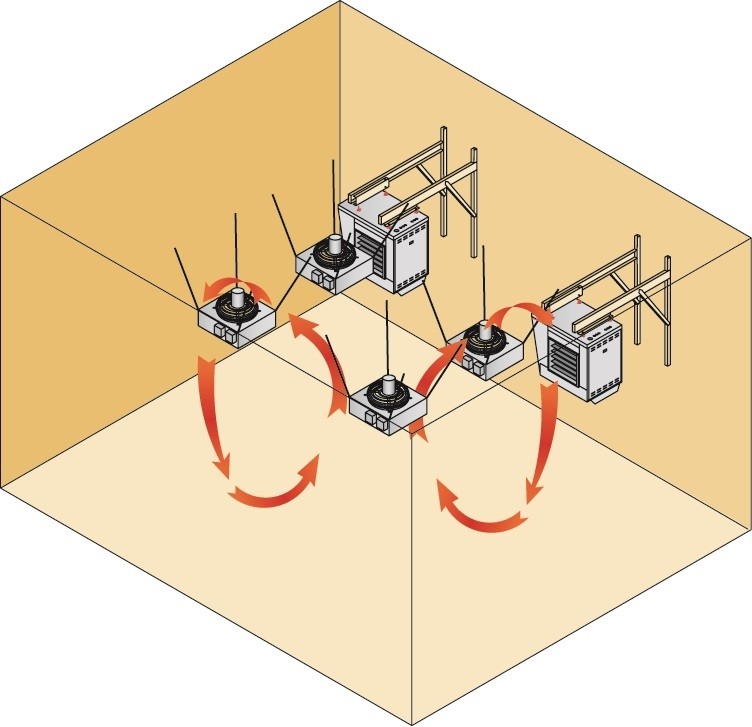

Destratyfikatory to urządzenia, które służą do wyrównywania temperatury w wysokich obiektach. Najczęściej stosuje się go w halach produkcyjnych, magazynowych i innych obiektach kubaturowych.
W tego typu pomieszczeniach naturalnym zjawiskiem jest unoszenie się ciepłego powietrza, którego masy kumulują się pod stropem.
Destratyfikatory mają za zadanie wymuszenie przemieszczania się ciepłych mas powietrza z góry do sfery przebywania ludzi.
Jak pracuje Destratyfikator
Urządzenie doskonale sprawdza się w zestawieniu z każdą nagrzewnicą powietrza, np. GSD, GS+ czy GC+.
Współpraca tych urządzeń pozwala na osiągnięcie optymalnego komfortu cieplnego oraz równomierne rozprowadzenie ciepła w sferze pracy.
Destratyfikator Ecofan W – efektywne i energooszczędne ogrzewanie
Fot. Mark Polska

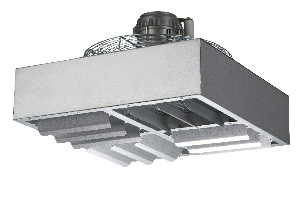

Sterowany termostatem Destratyfikator Ecofan W przenosi masę ciepłego powietrza spod sufitu do obszaru, w którym przebywają ludzie. Dzięki temu nagrzewnice powietrza potrzebują mniej czasu i energii do ogrzania całego pomieszczenia.
Urządzenie przerzucając ciepłe powietrze spod sufitu w niższe partie pomieszczenia, pozwalają na obniżenie kosztów ogrzewania poprzez zmniejszenie zużycia gazu wykorzystywanego przez nagrzewnice nawet do 30%.
Destratyfikator Ecofan W występuje  w wariantach o różnych wartościach przepływu powietrza, od 4 000 do 14 000 m3/h.
Standardowe wyposażenie urządzenia stanowi termostat termostat pomieszczeniowy o odwróconym działaniu. Włącza on wentylator, gdy w strefie pod sufitem temperatura znacznie wzrasta.
Firma MARK BV udziela pełną 2-letnią gwarancję na to urządzenie.
Właściwości Destratyfikatora Mark Ecofan W
  • Powłoka aluminiowo-cynkowa
  • Wbudowany termostat pomieszczeniowy
  • 4-kierunkowy konfuzor nawiewu pionowego
  • Niewielka ilość czynności konserwacyjnych
