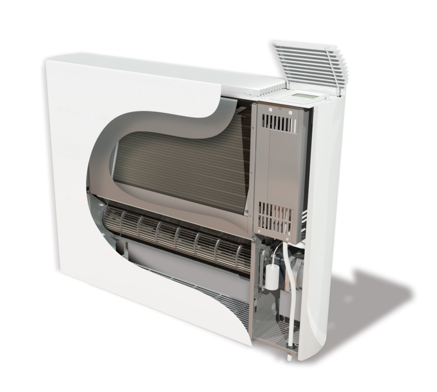

Natomiast konstrukcja nowego 4-rurowego urządzenia Vido umożliwia podłączenie do dwóch niezależnie działających, rozdzielnych obiegów – jednego dla ogrzewania i drugiego dla chłodzenia.

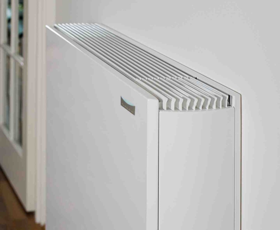

Zgrabna linia grzejnika skrywa wymiennik ciepła o wysokiej wydajności. Klimakonwektor ten dysponuje maksymalną mocą 9266 W przy ogrzewaniu i 4147 W przy chłodzeniu.
W miesiącach zimowych woda grzewcza przepływa przez wymiennik oddając ciepło pomieszczeniom. Latem, dzięki zastosowaniu zintegrowanego wentylatora, to samo urządzenie zapewni chłodzenie pomieszczeń.
W wersji 4-rurowej wymiennik ciepła jest napełniany wodą lodową pochodzącą z wytwornicy wody lodowej. Vido nawiewa do pomieszczeń orzeźwiające schłodzone powietrze za pomocą zintegrowanego wentylatora o zmiennym ustawieniu prędkości obrotów, obniżając temperaturę we wnętrzach i zapewniając szybką ulgę podczas nieznośnych letnich upałów.

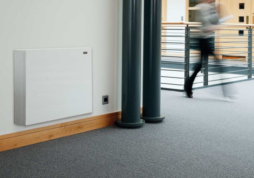

4-rurowy klimakonwektor jest przeznaczony do stosowania w budynkach użyteczności publicznej, równolegle w instalacjach grzewczych centralnego ogrzewania oraz w instalacjach chłodniczych.
Urządzenie można skonfigurować tak, aby działało samodzielnie, a także dopasować je do centralnych systemów sterowania BMS, działających w wielu budynkach biurowych.

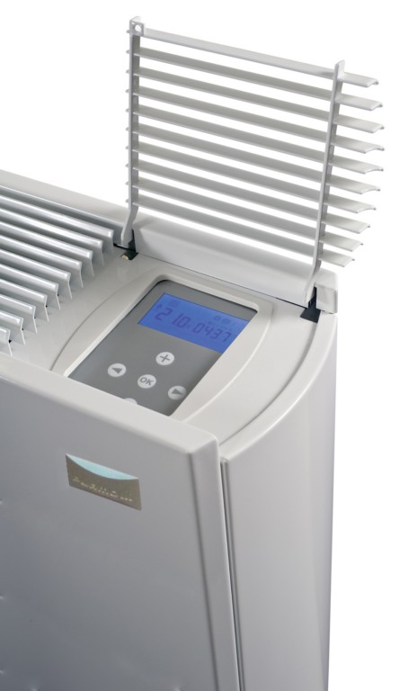

Obsługa zamontowanego już urządzenia jest prosta i nie wymaga umiejętności technicznych, dzięki czemu każdy użytkownik może samodzielnie zmniejszyć bądź zwiększyć wysokość temperatury w mieszkaniu. Bez problemu możemy włączyć klimatyzację, gdy panuje upał lub szybko się ogrzać, kiedy jest zimno.
Inteligentny elektroniczny system regulacji klimakonwektorów Vido zapewnia dostępność szeregu łatwych do ustawienia opcji regulacji parametrów pracy w trybie ogrzewania i chłodzenia.
Dwupoziomowa koncepcja programowania umożliwia wybór trybu „uproszczonego” - do szybkich codziennych ustawień parametrów pracy grzejnika, oraz trybu „rozszerzonego” - umożliwiającego dostęp do bardziej zaawansowanych funkcji.

  •  możliwość indywidualnego programowania każdego klimakonwektora Vido
  •  programowanie w trybie dziennym i tygodniowym (24/7), z godzinną dokładnością
  • podświetlany ekran LCD, z możliwością wprowadzenia blokady bezpieczeństwa
  •  automatyczne i ręczne opcje regulacji prędkości wentylatorów
  • opcja podłączenia do centralnego systemu sterowania budynku (BMS)
  • funkcja nocnego osłabienia ogrzewania
  • możliwość zachowania w pamięci programu użytkownika przez 12 godzin w razie awarii zasilania
