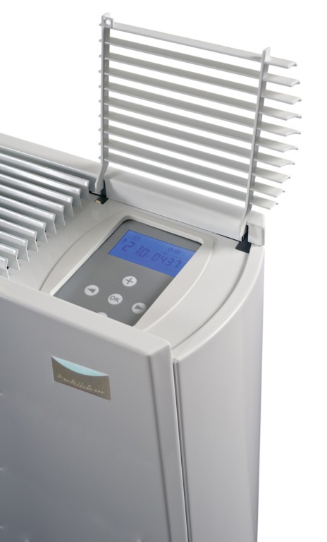

Po ustawieniu temperatury na łatwym w obsłudze panelu sterowania, urządzenie nawiewa orzeźwiające powietrze do pomieszczeń.
Dzięki temu osiągnięcie pożądanej temperatury następuje szybko i bardzo precyzyjnie, a to zapewnia komfort i wygodę użytkownikom.

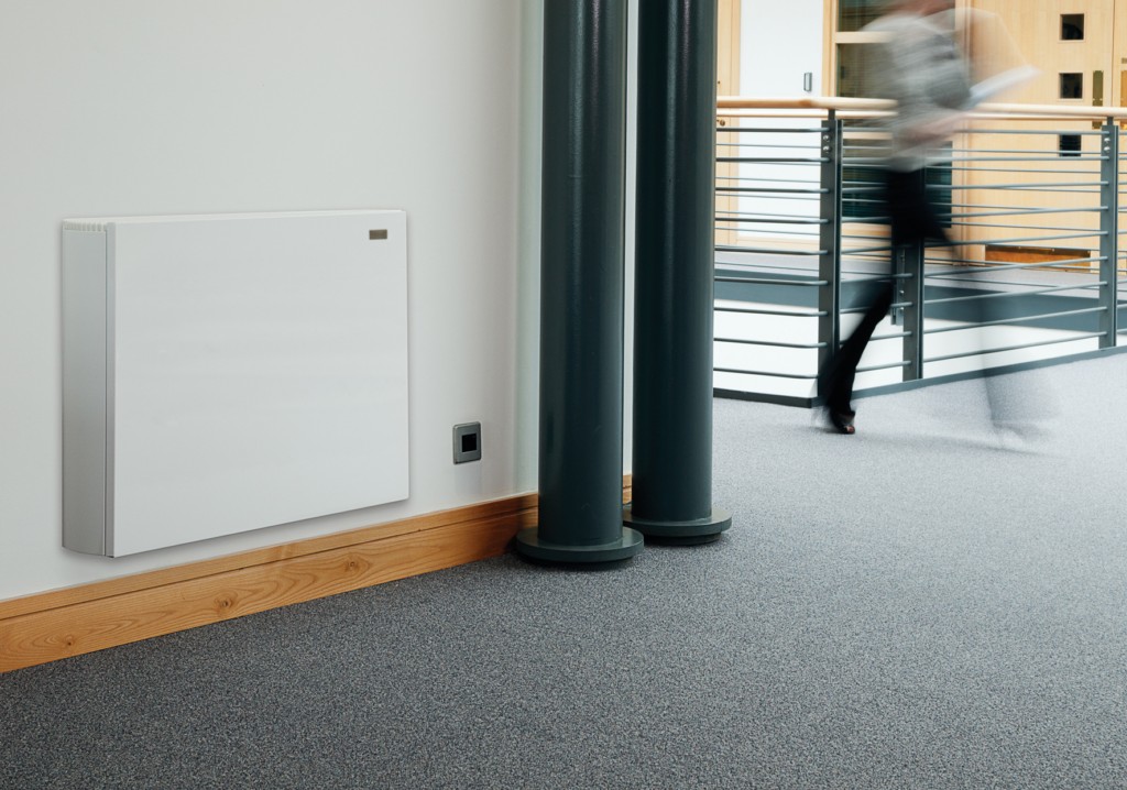

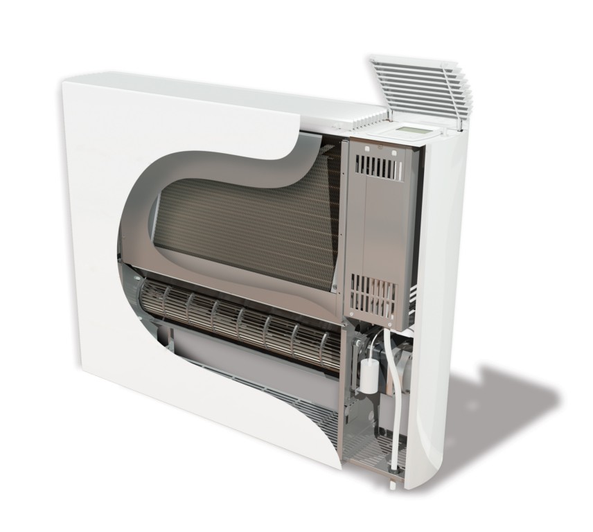

Chłodzący grzejnik - taki jest właśnie Vido, nowatorski naścienny klimakonwektor. Zgrabna linia grzejnika skrywa wymiennik ciepła o wysokiej wydajności.
W miesiącach zimowych woda grzewcza przepływa przez wymiennik oddając ciepło pomieszczeniom.
Latem, dzięki zastosowaniu zintegrowanego wentylatora, to samo urządzenie zapewni chłodzenie pomieszczeń.
Wymiennik ciepła klimakonwektora jest napełniany wodą lodową, pochodzącą z pompy ciepła działającej w cyklu odwróconym lub z wytwornicy wody lodowej.
Klimakonwektor Vido - grzeje i chłodziFot. Purmo
Urządzenie nawiewa do pomieszczeń orzeźwiające, schłodzone powietrze za pomocą zintegrowanego wentylatora o zmiennym ustawieniu prędkości obrotów, obniżając temperaturę we wnętrzach i zapewniając szybką ulgę podczas nieznośnych letnich upałów.

Inteligentny, elektroniczny system regulacji zapewnia dostępność szeregu łatwych do ustawienia opcji regulacji parametrów pracy w trybie ogrzewania i chłodzenia.
Dwupoziomowa koncepcja programowania umożliwia wybór trybu:
  • „uproszczonego” - do szybkich codziennych ustawień parametrów pracy grzejnika,
  • „rozszerzonego” - umożliwiającego dostęp do bardziej zaawansowanych funkcji.

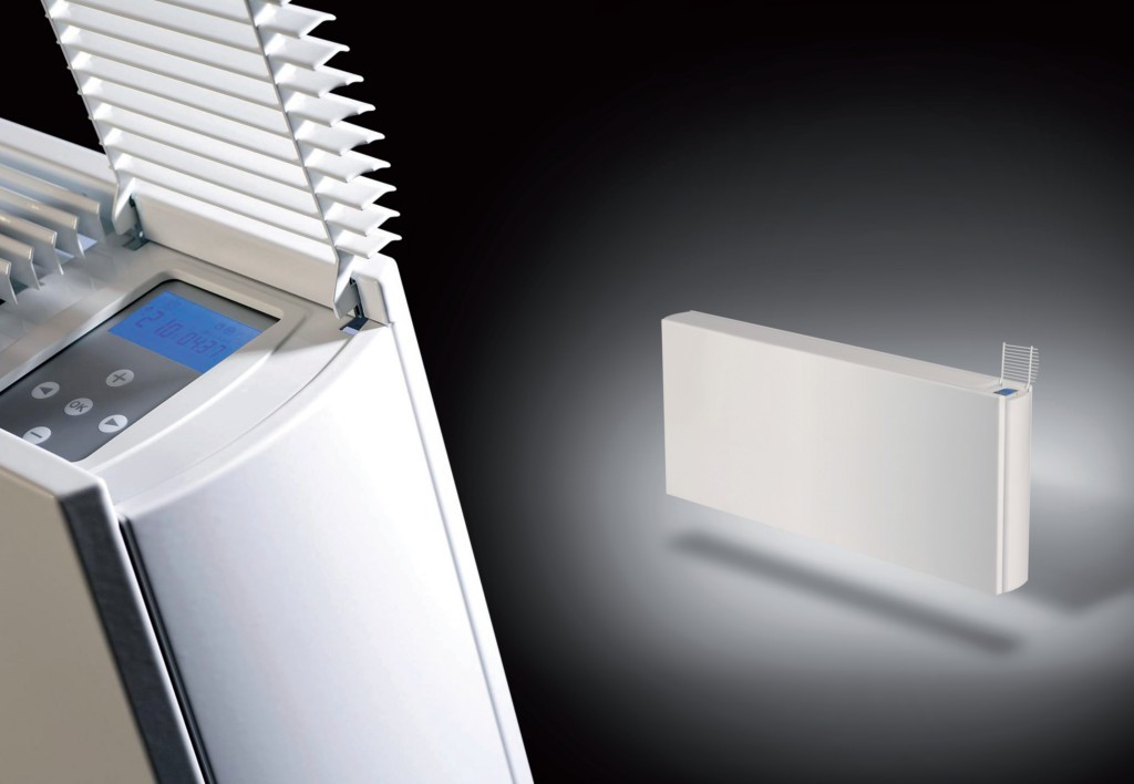

  • Klimakonwektor Vido - grzeje i chłodziFot. Purmo
    możliwość indywidualnego programowania każdego klimakonwektora Vido
  • programowanie w trybie dziennym i tygodniowym (24/7), z godzinną dokładnością
  • podświetlany ekran LCD, z możliwością wprowadzenia blokady bezpieczeństwa
  • automatyczne i ręczne opcje regulacji prędkości wentylatorów
  • opcja podłączenia do centralnego systemu sterowania budynku (BMS)
  • funkcja nocnego osłabienia ogrzewania
  • możliwość zachowania w pamięci programu użytkownika przez 12 godzin w razie awarii zasilania
