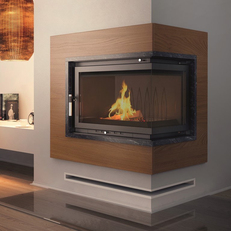

Obrazek

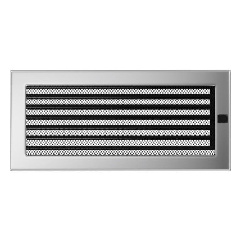

Co o kratce kominkowej musisz wiedzieć...
Fot. Kratki.pl  Kratka Prosta żaluzja 17x37 cm niklowana
Ważne jest, aby kratki były wykonane z odpowiedniego materiału - blachy nierdzewnej lub odlewane - oraz, aby były zabezpieczone odpowiednim pokryciem - farbą proszkową, galwanizowane lub powlekane.
Zapewni im to mechaniczną i termiczną wytrzymałość na warunki, w których będą pracować.
Kratki w obudowie kominka powinny spełniać kilka wymogów, przede wszystkim nie mogą posiadać żaluzji.

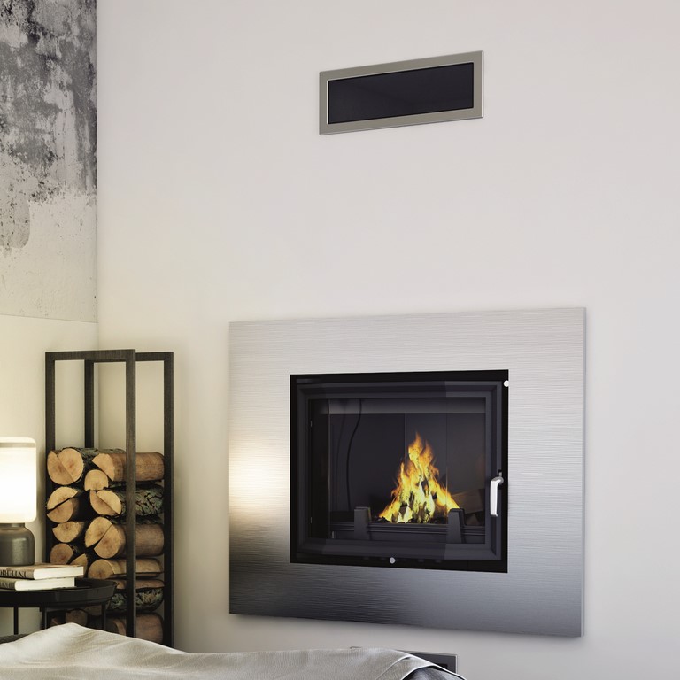

Fot. Kratki  Kratka szlifowana
Oprócz niewątpliwie ważnej funkcji dekoracyjnej kratki mają do spełnienia bardzo ważne zadania.
Wkład kominkowy rozgrzewa się i przekazuje ciepło powietrzu płynącemu wokół niego.
Zasada działania jest bardzo prosta: palące się drewno rozgrzewa stalowy lub żeliwny wkład kominkowy, opływające go powietrze podgrzewa się i jest przekazywane do innych pomieszczeń, a po schłodzeniu, wraca w okolice kominka i
znowu się ogrzewa. Powietrze dostaje się w okolice wkładu właśnie za pomocą kratek zamontowanych w obudowie.
Aby nie doszło do przegrzania wkładu musi być odpowiednie natężenie tego przepływu. Z wymaganego natężenia przepływu powietrza przez kominek wynika wielkość potrzebnej kratki czyli pole czynne kratki.

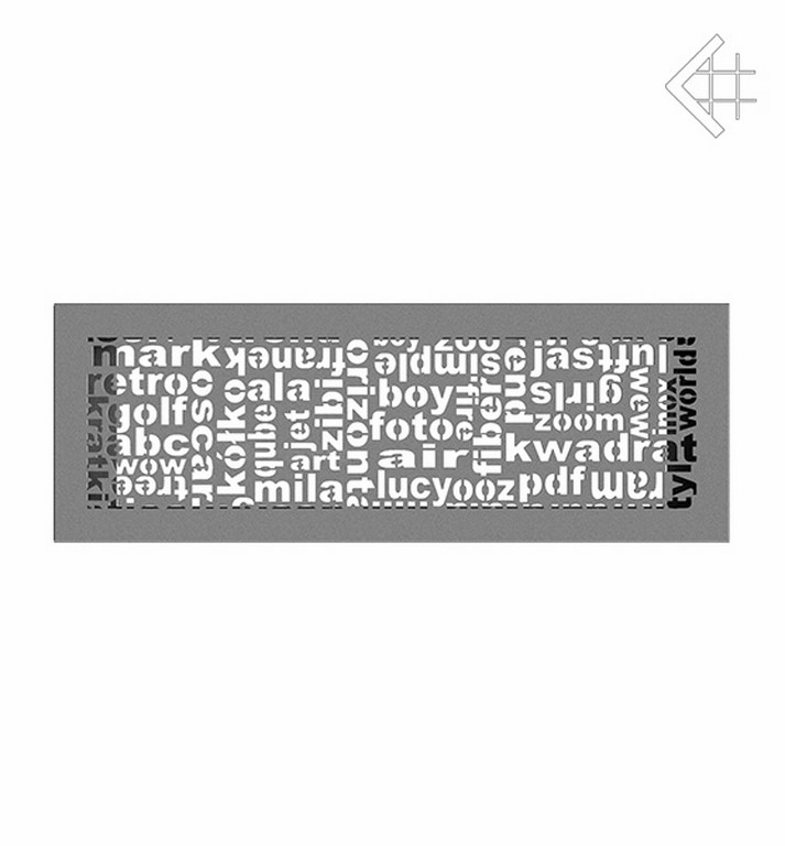

Fot. Kratki.pl  Kratka ABC 17x49 cm granit
Podstawowym błędem jest wielkość kratek, czyli kratki w obudowie o zbyt małym przekroju względem mocy urządzenia.
Zdarza się również że nie ma kratek wlotowych znajdujących się poniżej wkładu co wpływa na efektywność wymiany ciepła.
Skutki zamontowania kratek o niewłaściwym rozmiarze to najczęściej:
  • zarzuty „ wkład nie grzeje
  • przegrzane kratki (uszkodzona powłoka - farba którą są malowane),
  • przegrzanie wkładu ( skrajne przypadki )
  • obudowy ( pęknięcia obudowy wkładu)
