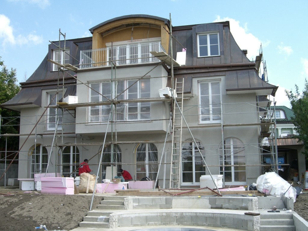

Montaż ocieplenia krok po kroku
Zgromadzenie na placu budowy odpowiedniej ilości materiałów oraz dokładne zabezpieczenie ścian przed zmiennymi warunkami pogodowymi pozwala na prowadzenie robót związanych z termoizolacją budynku.

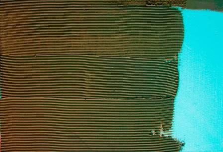

Przygotowanie zaprawy do klejenia
Kolejnym krokiem jest przygotowanie zaprawy klejowo-szpachlowej, która posłuży nam do klejenia płyt izolacyjnych.
Zawartość worka wsypuje się do odmierzonej ilości czystej wody i miesza za pomocą mieszadła, aż do uzyskania jednorodnej masy bez grudek.

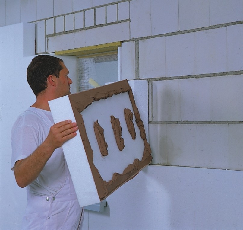

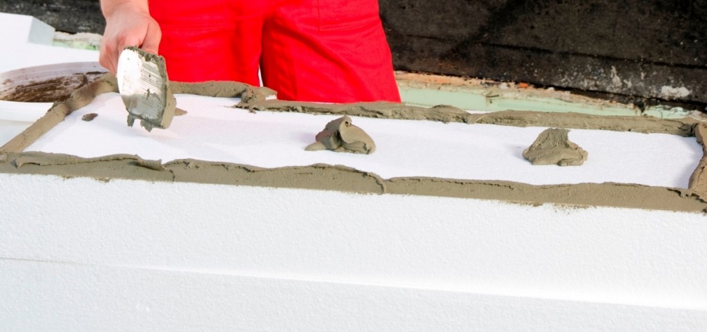

Nakładanie kleju do klejenia
Zalecaną metodą nakładania kleju na płyty izolacyjne jest metoda obwodowo-punktowa.
Termoizolacja krok po kroku
Fot. Baumit

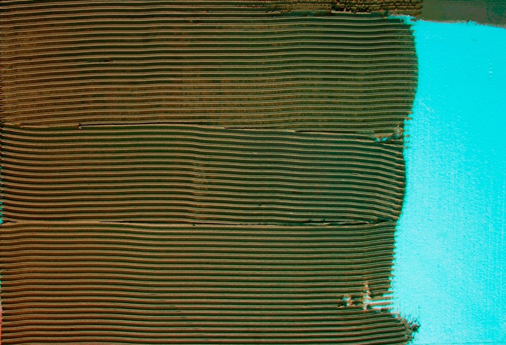

Polega ona na tym, że zaprawę nanosi się po obwodzie płyty pasmem na obrzeżach i dodatkowo, wewnątrz powstałej ramki, aplikuje się 3 placki kleju. Ilość nałożonego kleju powinna gwarantować minimum 40% efektywnej powierzchni przyklejenia płyty do ściany.
Na równych, nowych ścianach (Silka, beton komórkowy) klej można nakładać zębatą pacą na całej powierzchni płyty izolacyjnej.

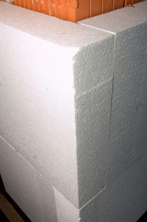

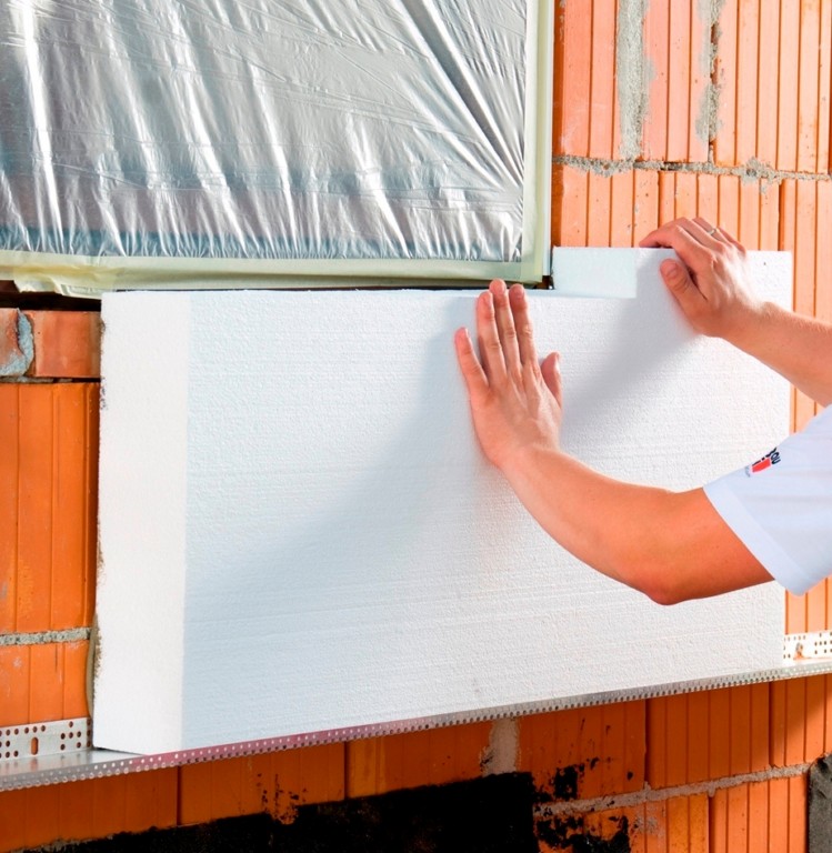

Klejenie płyt izolacyjnych
Należy pamiętać, że po nałożeniu zaprawy płytę trzeba bezzwłocznie przyłożyć do ściany i dobrze docisnąć.
Termoizolacja krok po krokuTermoizolacja krok po krokuTermoizolacja krok po kroku
Fot. Baumit
Długa paca pomaga przy licowaniu w jednej płaszczyźnie z sąsiednimi płytami. Nadmiar kleju należy zebrać z krawędzi,  a przyklejonej płyty po chwili nie należy już ruszać, gdyż można w ten sposób zmniejszyć przyczepność do podłoża.

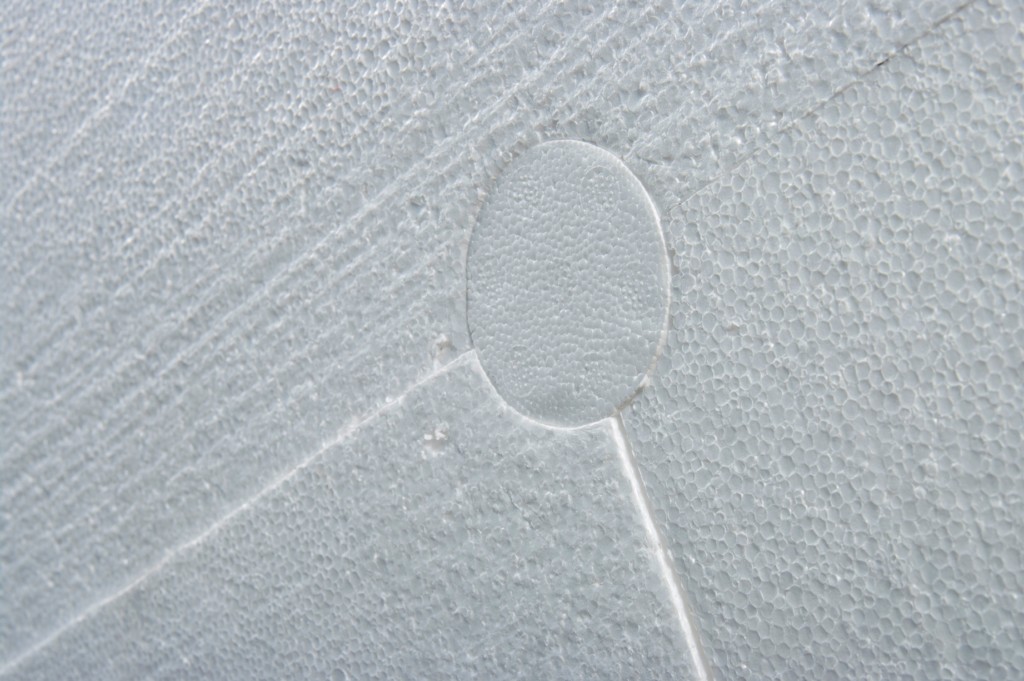

Należy dociskać płyty jedne do drugich, aby uniknąć wolnych przestrzeni. Ewentualne szczeliny między płytami należy wypełnić pianką poliuretanową. Jej nadmiar, po całkowitym stwardnieniu, ścinamy nożem.

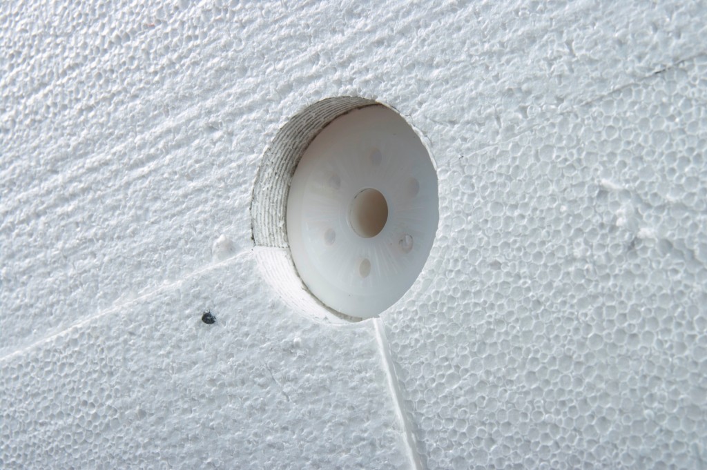

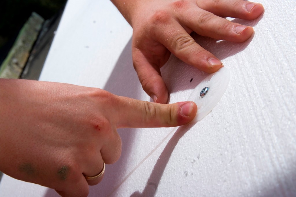

Kołkowanie ściany i wtopienie siatki zbrojącej

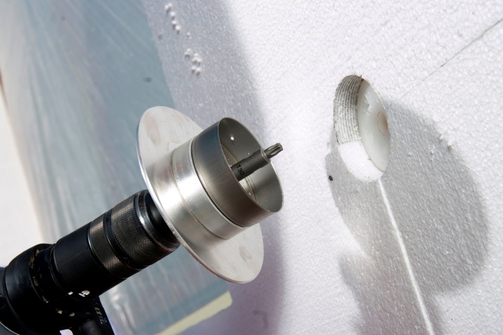

Kolejnym etapem prac, (jeśli istnieje taka konieczność, wynikająca z projektu) jest mechaniczne łączenie, czyli popularne kołki wbijane do płyt izolacyjnych ze styropianu lub kołki wkręcane do mocowania płyt izolacyjnych z wełny mineralnej.
Fot. Baumit

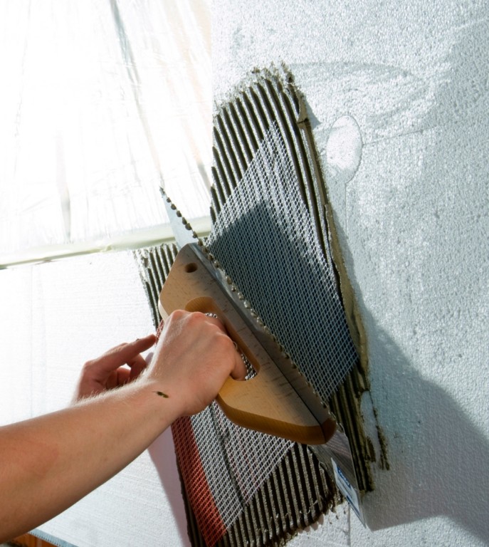

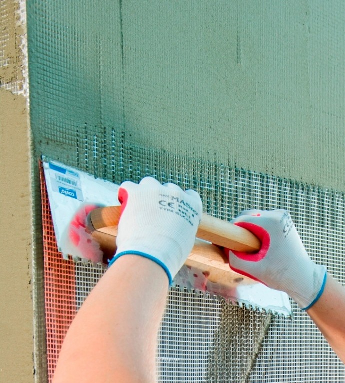

Następnie należy wykonać warstwę zbrojoną, czyli zatopić siatkę z włókna szklanego w zaprawie klejowo-szpachlowej w grubości warstwy.

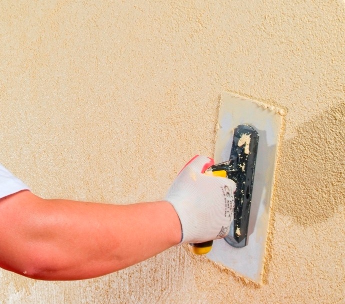

Ostatnim etapem prac związanych z wykonaniem termoizolacji budynku jest nakładanie wyprawy wierzchniej poprzez zacieranie, filcowanie lub modelowanie tynku elewacyjnego.
Wielu inwestorów decyduje się również na dodatkowe malowanie fasady farbami, które podobnie jak tynki dekoracyjne i mozaikowe pozwalają dowolnie kreować wygląd elewacji” – podkreśla Maciej Iwaniec.
