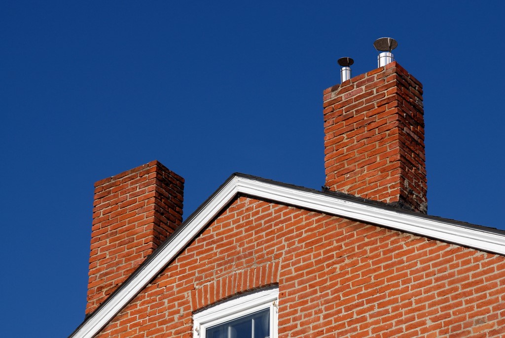

Nieszczelność czy wykraplanie się kondensatu to częste problemy ze starymi kominami ceglanymi. Co zrobić, gdy komin wymaga pilnego remontu, a  budowa nowego nie jest możliwa? Warto wykorzystać istniejące szachty do zamontowania w nich stalowych wkładów kominowych. Podpowiadamy rozwiązania, które pomogą zaoszczędzić pieniądze, czas i miejsce!
W starszych budynkach najczęściej spotykamy kominy murowane z cegły, które były przystosowane do odprowadzania spalin suchych z tradycyjnych palenisk.
- Współcześnie instalowane urządzenia grzewcze cechują się znacznie większą sprawnością energetyczną. Skutkuje to obniżeniem temperatury spalin odprowadzanych do komina. Często powoduje to wykraplanie się kondensatu. Sytuacja taka wymaga zabezpieczenia komina przed kondensatem stalowymi systemami kominowymi – mówi Piotr Pacyna, mistrz kominiarski, członek Korporacji Kominiarzy Polskich.
Przystosowanie starych szachtów kominowych do nowych warunków pracy - krok po kroku
Fot. MK Systemy Kominowe
Ponadto znaczna część kominów murowanych z cegły po dziesięcioleciach użytkowania straciła swoją szczelność i wymaga remontu. Także w tym przypadku ratunkiem może być zamontowanie kominów systemowych. Rozwiązanie to może uchronić właściciela budynku przed koniecznością dobudowy nowego komina, która często ze względów architektonicznych lub ochrony zabytków jest po prostu niemożliwa. Z kolei postawienie komina wewnątrz budynku to prawdziwa rewolucja dla stropów i kondygnacji. Wykorzystanie starego szachtu pozwala zaoszczędzić finanse i powierzchnię w mieszkaniu!
