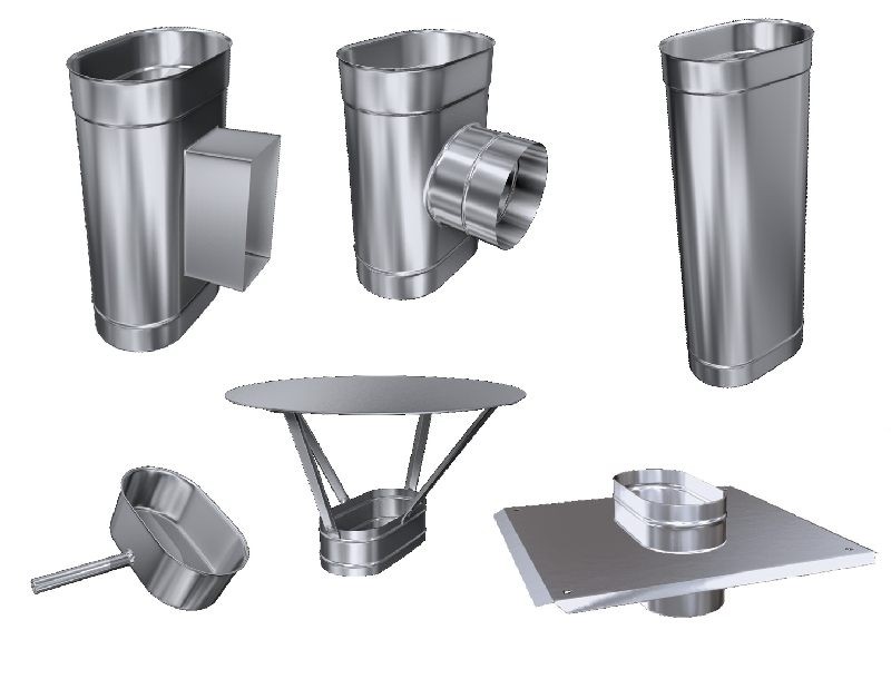

MKSZI Invest Owal
Jest to system jednościenny żaroodporny stosowany jako wkład kominowy do kotłów opalanych paliwem stałym.
Najpopularniejsze systemy kominowe MK w niższej cenie
Fot. MK Systemy Kominowe
Pozwala na modernizację kotłowni i przystosowanie starych kominów do nowych warunków pracy.
Jego rdzeń wykonany jest ze stali gatunkowej 1.4404 o grubości 0,8 mm. Charakterystyczna dla tego produktu jest wysokość kielicha, która wynosi 63 mm. Wykonany jest on w wersji rozpęczanej.
MKSZI Invest Owal to system komina owalnego bardzo atrakcyjny cenowo. W jego skład wchodzą najlepiej dotychczas sprzedające się średnice oraz inne podstawowe elementy. System Invest Owal pracuje w podciśnieniu oraz temperaturze do 450°C.
Wykorzystuje się go do pracy w trybie suchym na paliwa stałe:
  • węgiel kamienny,
  • pellet,
  • brykiet,
  • ekogroszek.

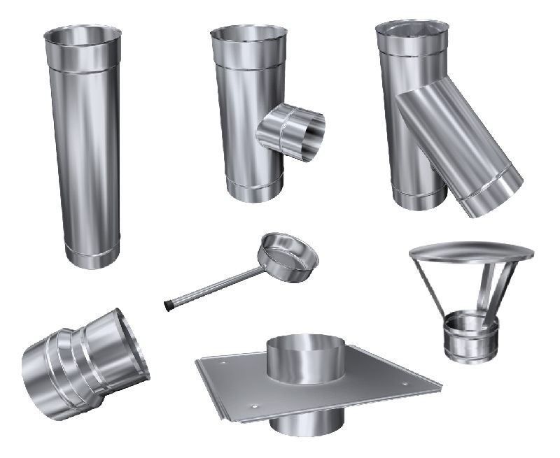

MKSZI Invest
Jest to również system jednościenny żaroodporny wykonany ze stali 1.4404 o grubości 0,8 mm.
Podobnie jak w systemie Invest Owal tutaj tutaj także obniżono wysokość kielicha do 63 mm, dzięki czemu była możliwa obniżka jego ceny.
W skład systemu wchodzą te same elementy (rury i kształtki) jak w dotychczasowym systemie MKSZ.
Ten system kominowy  pracuje na sucho, w podciśnieniu oraz temperaturze do 450° C.
System może być stosowany do kotłów opalanych węglem kamiennym, pelletem, brykietem oraz ekogroszkiem (pod warunkiem pracy na sucho).
