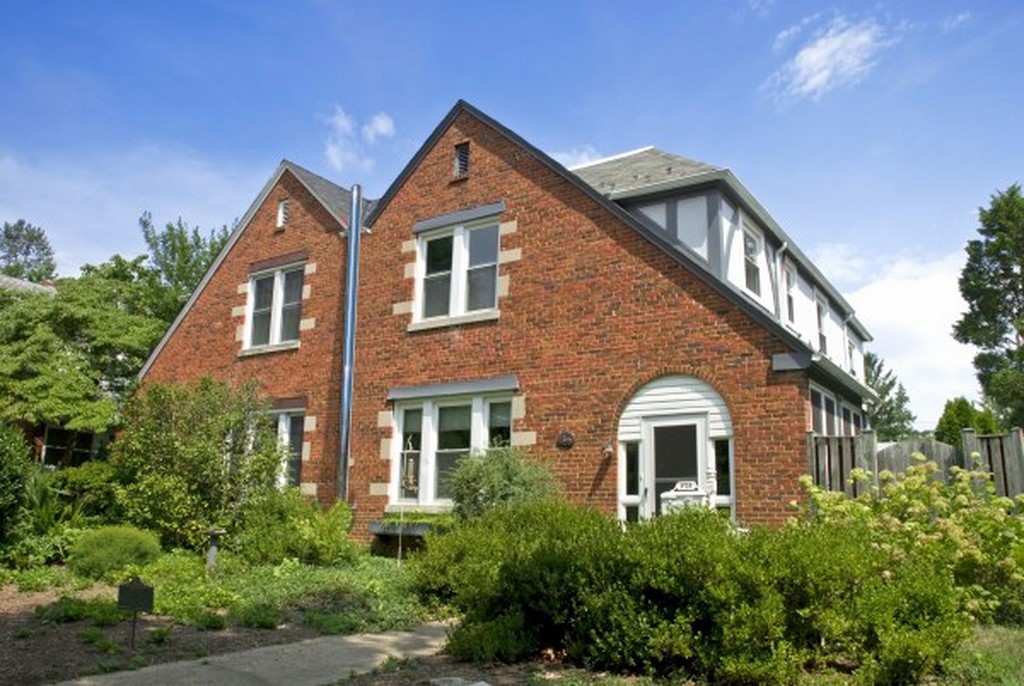

Fot. MK Żary System kominowy wykonany ze stali ferrytycznych

- Udało się dopracować szereg rozwiązań z zakresu obróbki plastycznej i spawania, dzięki którym stal w gat. 1.4521 z powodzeniem jest stosowana również w systemach kominowych.
Ten gatunek stali ma m. in. dobrą odporność na korozję wżerową, naprężeniową i międzykrystaliczną oraz dobrą tłoczność i spawalność. W szeregu aplikacji tej branży zastąpił uprzednio stosowane gatunki 1.4301 lub 1.4404 – zauważa Jan Myczkowski.
Polskie przewody kominowe produkowane ze stali ferrytycznej
Stale ferrytyczne – przyszłość wielu branż

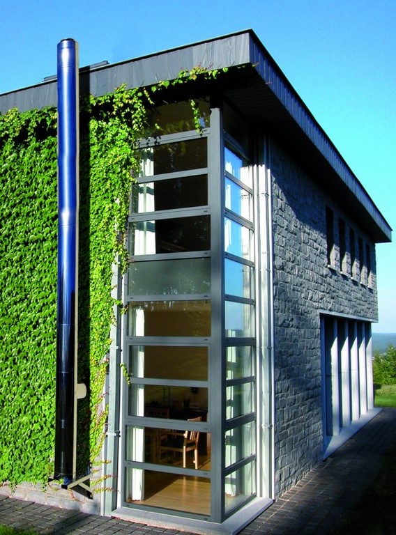

Fot. MK Żary
W Polsce nowatorskie pomysły projektowe i produkcyjne w dziedzinie stalowych przewodów kominowych wprowadza firma MK Żary, która jest pionierem w wykorzystaniu stali ferrytycznej w tej branży.
MK opracowała unikatową technologię obróbki tej stali, która pozwala konstruować niezawodne systemy kominowe.
– Jest to materiał nie tylko nierdzewny, ale także kwasoodporny.
Nasze kominy wykonane ze stali 1.4521 z powodzeniem zaliczyły test na korozję V2 przeprowadzony przez laboratorium TUV w Monachium, co potwierdza, że stal 1.4521 jest równoprawnym odpowiednikiem stali 1.4404 do budowy systemów kominowych – mówi Przemysław Dobosz, Starszy Manager Produktu firmy MK.
– Stosujemy ją z powodzeniem, bez żadnej reklamacji od 2007 roku, a okres gwarancji na stalowe elementy naszych systemów kominowych wynosi 20 lat  – dodaje.
