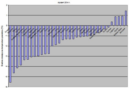

Najcieplejszym miastem w styczniu, lutym i marcu 2014 r. był Wrocław. Najzimniejszym miastem w styczniu i lutym 2014 r. były Suwałki, a w marcu 2014 r. Zakopane.
Najzimniejszym miastem wojewódzkim był we wszystkich miesiącach pierwszego kwartału 2014 r. Białystok.
W najcieplejszym mieście wojewódzkim, Wrocławiu w wieloleciu 1999-2013 minimalna średnia miesięczna temperatura stycznia wynosiła -5,85oC w 2006 r., średnia -0,35oC, a maksymalna 4,76oC w 2007 r.
W styczniu 2014 r. średnia temperatura wynosiła 1,44oC.
Średnie miesięczne temperatury powietrza w I kw. 2014 r. w polskich miastach
Rys. 1. Średnie miesięczne temperatury powietrza w styczniu 2014 r. w trzydziestu czterech miastach Polski
W Warszawie Okęciu w wieloleciu 1999-2013 minimalna średnia miesięczna temperatura stycznia wynosiła -8,24oC w 2006 r., średnia -1,95oC a maksymalna 3,76oC w 2007 r.
W styczniu 2014 r. średnia miesięczna temperatura wynosiła -2,85oC.
W najzimniejszym wojewódzkim mieście Białymstoku w wieloleciu 1999-2013 minimalna średnia miesięczna temperatura stycznia wynosiła -10,19oC w 2010 r., średnia -3,27oC, a maksymalna 2,04oC w 2007 r.
W styczniu 2014 r. srednia miesieczna temperatura wynosiła - 4,65oC.

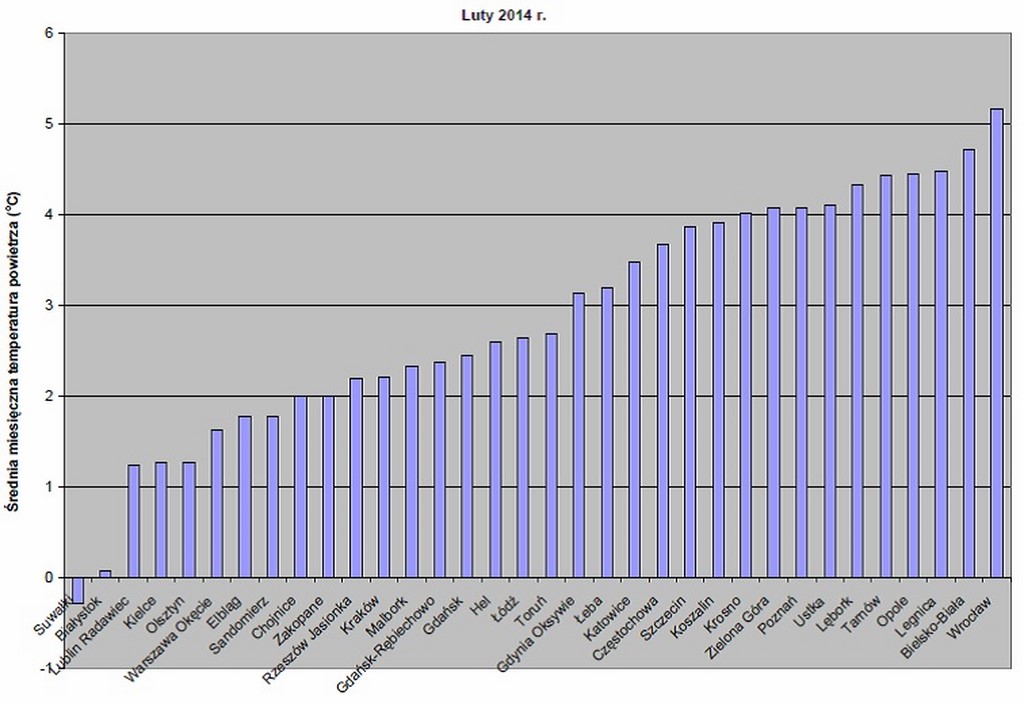

We Wrocławiu w wieloleciu 1999-2013 minimalna średnia miesięczna temperatura lutego (rys. 2) wynosiła -3,39oC w 2012 r., srednia -0,01oC a maksymalna 5,01oC w 2002 r.
W lutym 2014 r. średnia miesięczna temperatura wynosiła 5,16oC i była najwyż#sza od 1999 r.
W Warszawie Okęciu w wieloleciu 1999-2013 minimalna średnia miesięczna temperatura lutego wynosiła -6,33oC w 2012 r., srednia -1,2oC a maksymalna 3,59oC w 2002 r.
W lutym 2014 r. średnia miesięczna temperatura wynosiła 1,63oC.
W najzimniejszym wojewódzkim mieście Białymstoku w wieloleciu 1999-2013 minimalna średnia miesięczna temperatura lutego wynosiła -8,57oC w 2012 r., średnia 2,79oC, a maksymalna 3,1oC w 2002 r.
W lutym 2014 r. średnia miesięczna temperatura wynosiła 0,07oC.
Rys. 2. Średnie miesięczne temperatury powietrza w lutym 2014 r. w trzydziestu czterech miastach Polski

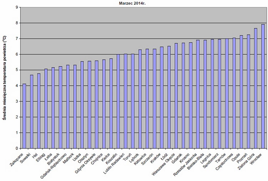

We Wrocławiu w wieloleciu 1999-2013 minimalna średnia miesięczna temperatura marca (rys. 3) wynosiła -0,03oC w 2013 r., średnia 4,27oC a maksymalna 7,05oC w 2012 r.
W marcu 2014 r. średnia miesięczna temperatura wynosiła 7,9°C i była nawy#sza od 1999 r.
W Warszawie Okęciu w wieloleciu 1999-2013 minimalna średnia miesięczna temperatura marca wynosiła -1,75oC w 2013 r., średnia 2,91oC a maksymalna 7,19oC w 2007 r.
W marcu 2014 r. średnia miesięczna temperatura wynosiła 6,7oC.
W Łodzi w wieloleciu 1999-2013 minimalna średnia miesięczna temperatura marca wynosiła -2,46oC w 2013 r., średnia 2,76oC a maksymalna 6,36oC w 2007 r.
Marzec 2014 r. był najcieplejszym od 1999 r. a jego średnia miesięczna temperatura powietrza wynosiła 6,52oC.
W Gdańsku Rębiechowie w wieloleciu 1987-2013 minimalna średnia miesięczna temperatura marca wynosiła -4,11oC w 1987 r., średnia 2,01oC a maksymalna 6,71oC w 1996 r.
W marcu 2014 r. średnia miesięczna temperatura wynosiła 5,31°C i była taka sama jak w 2007 r.
W najzimniejszym wojewódzkim mieście Białymstoku w wieloleciu 1999-2013 minimalna średnia miesięczna temperatura marca wynosiła -3,26oC w 2013 r., średnia 1,37oC, a maksymalna 5,67oC w 2007 r.
W marcu 2014 r. średnia miesięczna temperatura wynosiła 5,23oC.
Rys. 3. Średnie miesięczne temperatury powietrza w marcu 2014 r. w trzydziestu czterech miastach Polski
W wieloleciu 1999-2013 najzimniejszy marzec występował w 2013 r. w Białymstoku (- 3,26oC), Gdańsku Rębiechowie (-2,59oC), Warszawie Okęciu (-1,75oC), Łodzi (-2,46oC) i Wrocławiu (-0,03oC).
We Wrocławiu dwa najcieplejsze lata w analizowanym wieloleciu miały miejsce w 2012 i 2014 r.

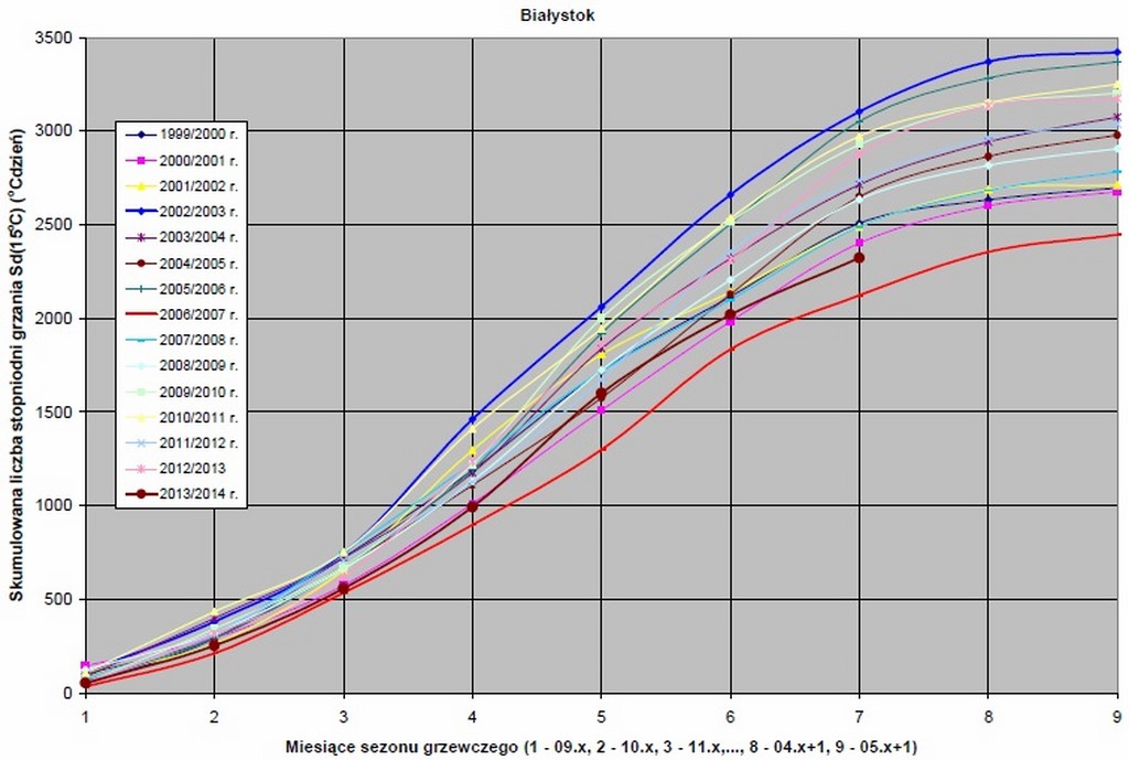

W Białymstoku liczba stopniodni grzania Sd(15oC) [2, 3] w styczniu 2014 r. wynosiła 609,1oCdni, w lutym 2014 r. 417,9oCdni a w marcu 2014 r. 303oCdni.
Skumulowana liczba stopniodni grzania od 1 września 2013 r. do 31 marca 2014 r. wynosiła 2322oCdni (rys. 4).
W Białymstoku marzec 2007 r. był najcieplejszym miesiącem w wieloleciu 1999-2013 z liczbą stopniodni grzania Sd(15oC)=289,1oCdni a najzimniejszy marzec 2013 r. miał Sd(15oC)= 566,1oCdni. W tym okresie średnia wartość Sd(15oC) wynosiła 421,2oCdni.
Najzimniejszym sezonem grzewczym od sezonu 1999/2000 r. był sezon 2002/2003 r. ze skumulowaną Sd(15oC) równa 3420,3oCdni, a najcieplejszym sezon 2006/2007 r. o skumulowanej liczbie stopniodni grzania 2446,6oCdni.
Obecny sezon od 01.09.2013 do 31.03.2014 r. ma skumulowana Sd(15oC) równa 2322oCdni i będzie drugim najcieplejszym sezonem grzewczym od sezonu 1999/2000 r.
Rys. 4. Skumulowana liczba stopniodni grzania dla miesięcy sezonów grzewczych od 1999/2000 r. do 2013/03.2014 r. dla Białegostoku

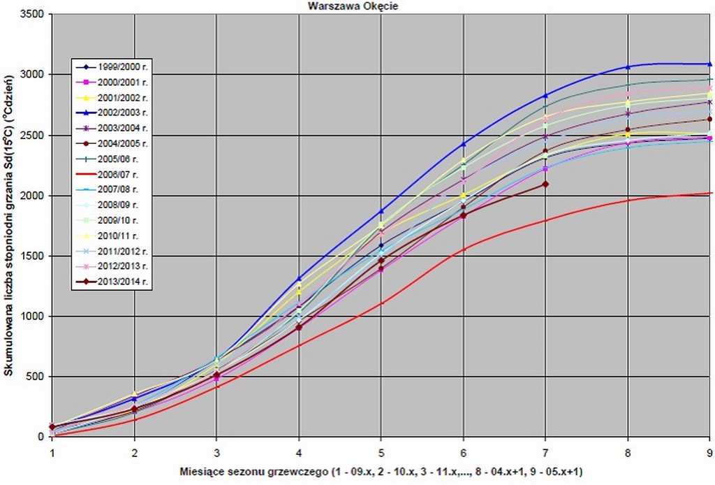

W Warszawie Okęciu najcieplejszym miesiącem w wieloleciu 1999-2013 był marzec 2007 r. z liczba stopniodni grzania Sd(15oC)=242oCdni a następnie tegoroczny marzec o liczbie stopniodni grzania 257,2oCdni.
Średnia wartość Sd(15oC) w wieloleciu 1999-2013 wynosiła 374,8oCdni.
Najzimniejszy marzec w wieloleciu wystąpił w 2013 r. i miał Sd(15oC)= 519,1oCdni.
W marcu 2014 r. zużyto prawie 2-krotnie (257,2oCdni/519,1oCdni=0,4955) mniej energii na ogrzewanie budynków w Warszawie Okęciu niż# w marcu 2013 r.
W Warszawie Okęciu liczba stopniodni grzania w styczniu 2014 r. wynosiła Sd(15oC)=553,5oCdni, w lutym 2014 r. 374,4oCdni a w marcu 2014 r. 257,2oCdni.
Skumulowana liczba stopniodni grzania od 1 września 1013 r. do 31 marca 2014 r. wynosiła 2094,4oCdni (rys. 5).
Najzimniejszym sezonem grzewczym od sezonu 1999/2000 r. był sezon 2002/2003 r. ze skumulowana Sd(15oC) równa 3090,8oCdni, a najcieplejszym sezon 2006/2007 r. o skumulowanej liczbie stopniodni grzania 2019,5oCdni.
Obecny sezon od 01.09.2013 do 31.03.2014 r. ma skumulowana Sd(15oC) równa 2094,4oCdni i będzie drugim najcieplejszym sezonem grzewczym od sezonu 1999/2000 r.

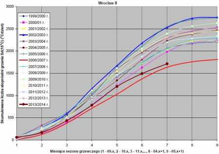

We Wrocławiu w wieloleciu 1999-2013 najzimniejszy marzec miał liczbę stopniodni
grzania Sd(15oC)=465,9oCdni, a najcieplejszy Sd(15oC)=246,5oCdni.
Średnia wartość Sd(15oC) wieloleciu 1999-2013 wynosiła 337,5oCdni.
Marzec 2014 r. był najcieplejszym miesiącem od 1999 r. z liczba stopniodni grzania Sd(15oC)=221,8oCdni.
We Wrocławiu liczba stopniodni grzania w styczniu 2014 r. wynosiła Sd(15oC)=420,4oCdni, w lutym 2014 r. 290,5oCdni a w marcu 2014 r. 221,8oCdni.
Skumulowana liczba stopniodni grzania od 1 września 2013 r. do 31 marca 2014 r. wynosiła 1716,1oCdni (rys. 6).

Rys. 5. Skumulowana liczba stopniodni grzania dla miesięcy sezonów grzewczych od 1999/2000 r. do 2013/03.2014 r. dla Warszawy Okęcia

Rys. 6. Skumulowana liczba stopniodni grzania dla miesiecy sezonów grzewczych od 1999/2000 r. do 2013/03.2014 r. dla Wrocławia
We Wrocławiu najzimniejszym sezonem grzewczym od sezonu 1999/2000 r. był sezon 2002/2003 r. ze skumulowana Sd(15oC) równa 2760,9oCdni, a najcieplejszym sezon 2006/2007 r. o skumulowanej liczbie stopniodni grzania 1813oCdni.
Obecny sezon od 01.09.2013 do 31.03.2014 r. ma skumulowana Sd(15oC) równa 1716,1oCdni i będzie drugim najcieplejszym sezonem grzewczym od sezonu 1999/2000 r.
