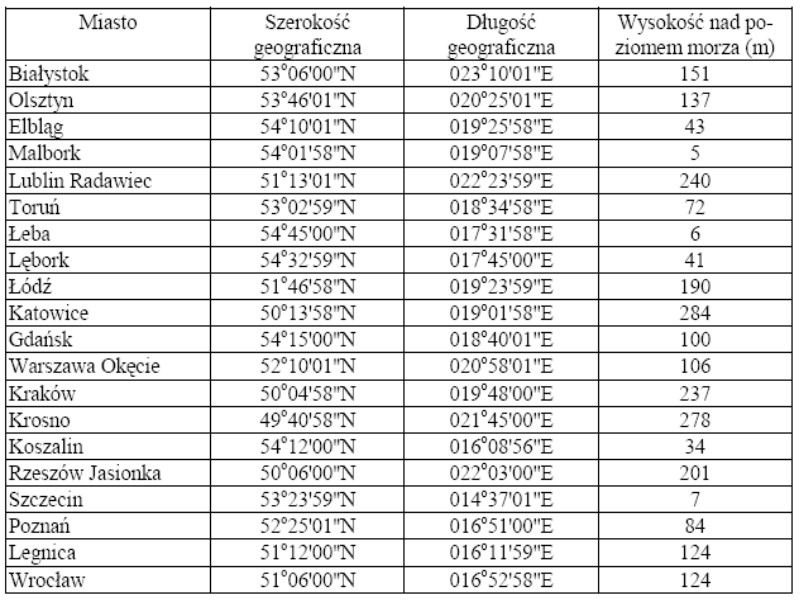

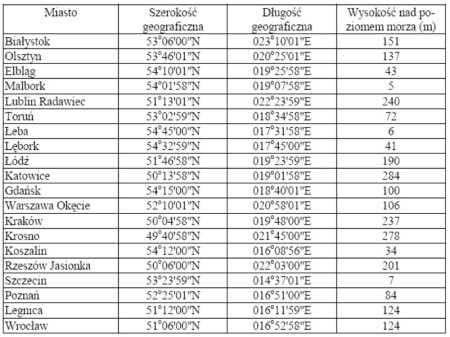

Z pośród 20 analizowanych miast Polski (tabela 1) najniższa średnia miesięczna temperatura powietrza najczęściej występowała w Białymstoku (wrzesień, październik i listopad 2010 r. oraz styczeń, luty i marzec 2011 r.) (tabela 2).
Najwyższa średnia miesięczna temperatura powietrza najczęściej występowała we Wrocławiu (październik 2010 r. oraz styczeń, luty, marzec, kwiecień i maj 2011 r.).
Tabela 1. Lokalizacja geograficzna miejsca pomiarów meteorologicznych analizowanych dwudziestu miast Polski [1]
