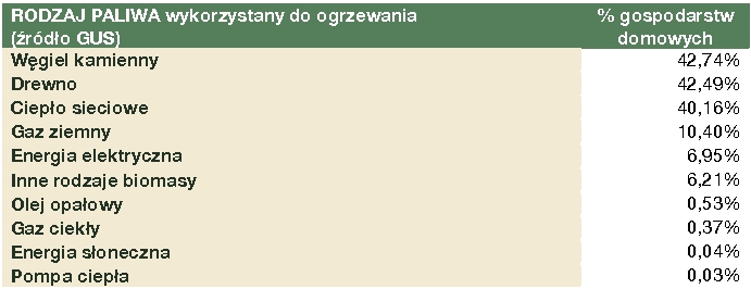

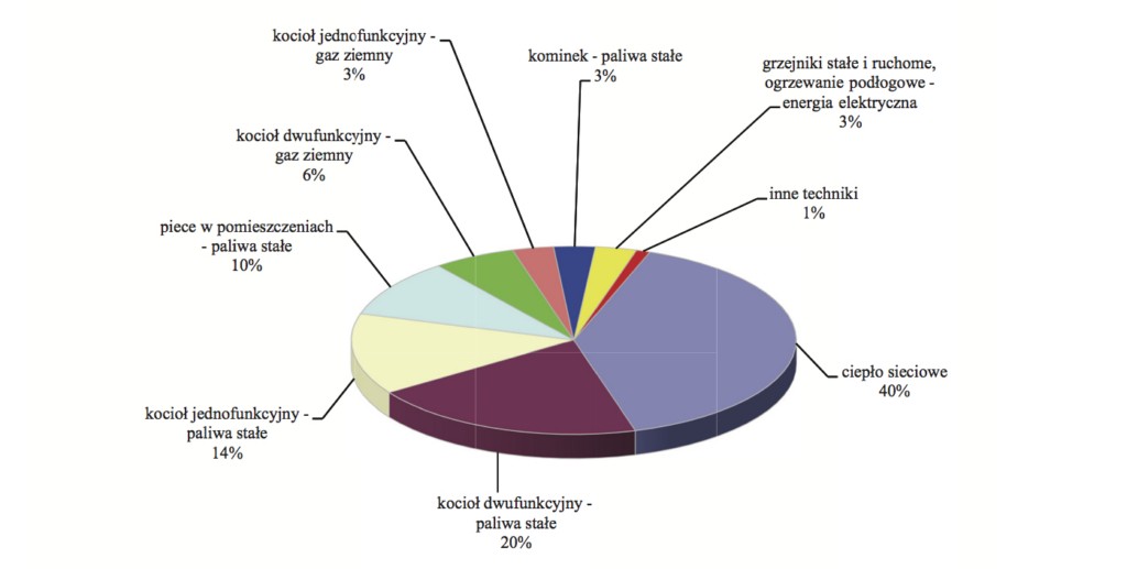

Według statystyk GUS-u w Polsce aż 50% gospodarstw domowych wykorzystuje ogrzewanie na paliwa stałe (głównie węgiel i drewno), a 40% pobiera ciepło z sieci.
Jedynie 10% gospodarstw ogrzewa dom gazem ziemnym.
Pozostała niewielka część opiera się na paliwach ciekłych (gaz, olej opałowy) i innych źródłach ciepła.
Rozwiązania ekologiczne są jeszcze mniej popularne:
  • kolektory słoneczne wykorzystuje jedynie jedno gospodarstwo domowe na 300,
  • pompy ciepła – jedno na 3000.
Ogrzewanie elektryczne stosuje się sporadycznie, raczej do dogrzewania pomieszczeń niż jako główne źródło ciepła.
Techniki ogrzewania gospodarstw domowych (źródło GUS)

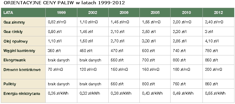

Analiza tabeli cen paliw wyraźnie wskazuje, że energia na ogrzewanie coraz mocniej obciąża domowe budżety.

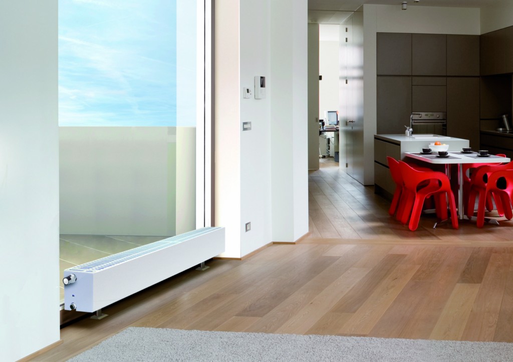

Jeśli w mieszkaniu lub domu mamy duże okna czy przeszklone ściany (np. z drzwiami na taras), pomyślmy o zastosowaniu grzejników niskich lub umieszczonych w podłodze.
Marka Purmo w swojej ofercie posiada zarówno standardowe grzejniki płytowe dostępne w wysokości już od 20 cm (z łatwością zmieszczą się pod nisko umieszczonym oknem) jak i dekoracyjne grzejniki Kos H i Faro H nadające wnętrzu niepowtarzalny styl.
Z kolei przy całkowicie przeszklonej ścianie polecane są grzejniki kanałowe Purmo Aquilo – ukryte w podłodze zminimalizują straty ciepła spowodowane przez dużą powierzchnię szyby.

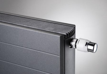

Termostaty – mała inwestycja, wymierne korzyści
Oszczędny grzejnik bezwzględnie powinien być wyposażony w termostat. Tymczasem według danych GUS nie ma ich w ponad połowie gospodarstw domowych!
Najbardziej popularne są zawory termostatyczne montowane na grzejnikach (37% gospodarstw domowych).
Termostaty centralnie regulujące temperaturę w mieszaniu występują w 5,8% gospodarstw, a indywidualne sterowanie dla każdego pomieszczenia występuje jedynie 2,9% gospodarstw domowych.
Szkoda, bo bez termostatu przepływ ciepłej wody przez grzejnik jest stały, a tym samym zużycie ciepła i nasze rachunki nie zmienią się.
    Nawet gdy w pomieszczeniu jest za gorąco – grzejniki nadal grzeją.
Sterowanie przepływem wody za pomocą termostatów, pomaga oszczędzić ciepło i w rezultacie mniej za nie płacić. Przy tym umożliwia utrzymanie stale komfortowej temperatury.
Dzięki termostatowi nastawiamy odpowiadającą nam temperaturę np. 21ºC.
Jeśli temperatura w pomieszczeniu przekroczy tę wartość, to automatycznie następuje ograniczenie przepływu ciepłej wody przez grzejnik. W efekcie utrzymujemy pożądaną temperaturę, a grzejnik nie pracuje stale z tą samą mocą – a więc oszczędzamy.

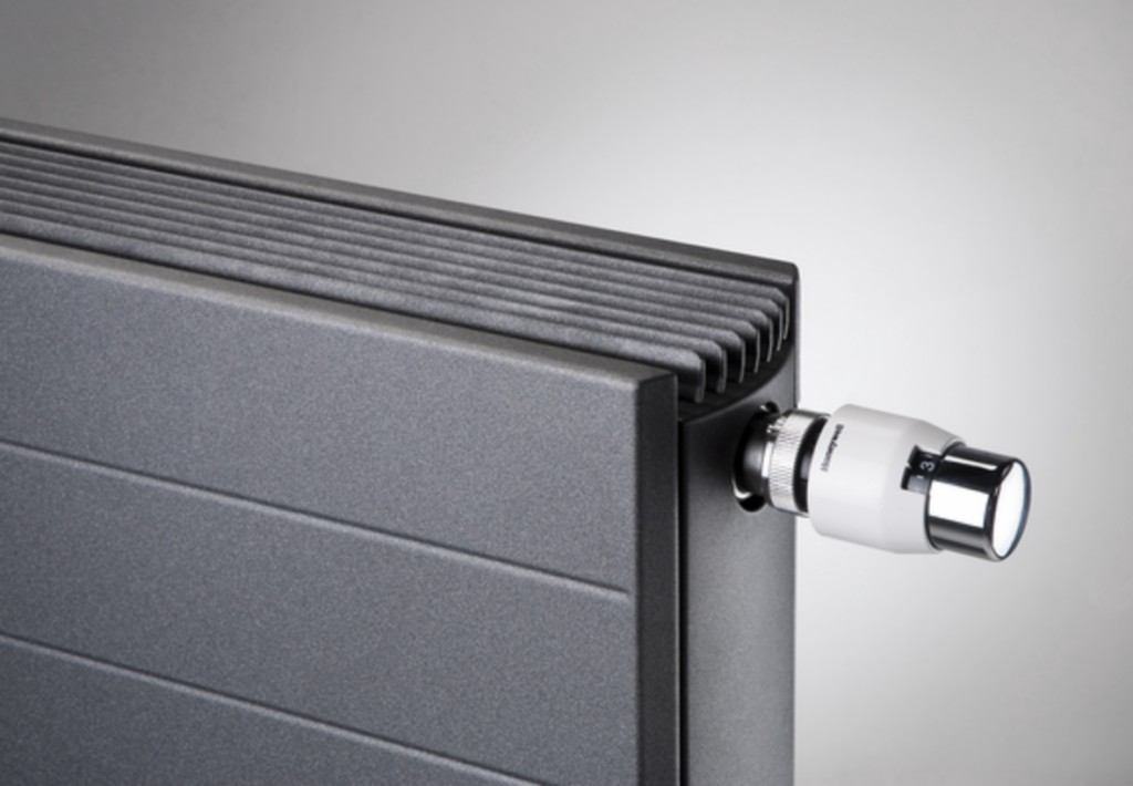

Różne modele termostatów pozwalają nam na bardziej zaawansowane sterowanie temperaturą, a tym samym pracą grzejnika.
Możemy np. ustawić niższą temperaturę w nocy (przyjmuje się, że korzystniej dla zdrowia jest spać w pomieszczeniu chłodniejszym o 2 – 3ºC, choć wszystko zależy od indywidualnych upodobań użytkowników) i w godzinach, w których domownicy przebywają w pracy i szkole.
Przy zakupie grzejnika sprawdźmy więc, czy jest on wyposażony we wkładkę termostatyczną, jak np. stalowe grzejniki płytowe Purmo. Wtedy możemy już tylko dokupić głowicę.
Im bardziej zaawansowany model termostatu, tym większy komfort i oszczędność energii.
