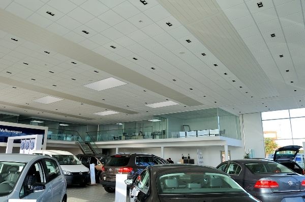

Mark Polska, krajowy dystrybutor  największego w Europie producenta systemów wentylacyjno-grzewczych Mark BV, przedstawia nową propozycję wykorzystania promienników wodnych. Urządzenia te ze względu na eleganckie wykończenie z powodzeniem mogą być umieszczane w sufitach podwieszanych. Funkcjonalność ta może okazać się wyjątkowo przydatna dla projektantów i architektów wnętrz.
Choć industrializm to wciąż silny nurt w architekturze wnętrz, większość osób preferuje jego wyważoną formę.
Promienniki wodne w sufitach podwieszanych
Fot. Mark Polska
Zdaje sobie z tego sprawę firma Mark Polska, która prezentuje zupełnie nową propozycję wykorzystania promienników wodnych Infra Aqua  nawet w designerskich aranżacjach. Okazuje się, że urządzenia te umieszczone w sufitach podwieszanych  doskonale komponują się z nawet bardzo eleganckimi wnętrzami.
- Promienniki wodne Infra Aqua z powodzeniem mogą być montowane w sufitach podwieszanych – komentuje Paweł Otrębski, Dyrektor Zarządzający firmy Mark Polska Sp. z o.o.
– Ze względu na gładką aluminiową powierzchnię oraz występowanie we wszystkich kolorach palety RAL nasze promienniki tworzą nie tylko jednolitą konstrukcję z sufitem, ale także nadają mu szyku i elegancji.
Infra Aqua to promiennik wodny, który występuje w formie paneli o szerokości od 150 mm do 1200 mm.

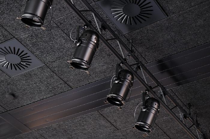

Fot. Mark Polska
Jest on izolowany termicznie od góry wełną mineralną lub pianką poliuretanową, dzięki czemu promieniowanie w tym kierunku zredukowano do minimum, a sprawność cieplna została zwiększona. Konstrukcja promiennika kieruje maksymalną ilość promieniowania w stronę pola pracy, ograniczając straty energii przez konwekcję.
Zastosowanie promienników wodnych rozwiązuje problemy z ogrzewaniem w pomieszczeniach kubaturowych. Ogrzewają one bowiem bezpośrednio ciało człowieka, bez potrzeby podnoszenia temperatury powietrza w całym pomieszczeniu. Pozwala to na duże oszczędności w zużyciu energii, a co więcej eliminuje przeciągi, przepływ powietrza i unoszenie się kurzu.

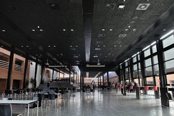

Fot. Mark Polska
Promienniki te mogą byś stosowane zarówno w wysokich, jak i niskich pomieszczeniach. Sprawdzają się one równie dobrze w budynkach użyteczności publicznych, np. szkołach czy szpitalach oraz halach i obiektach przemysłowych.
Promiennik może być dostarczany w wersjach o wielu szerokościach i długościach, standardowo w kolorze białym RAL 9010. Pozostałe kolory RAL dostępne na zamówienie.
Zastosowanie promienników wodnych w sufitach podwieszanych może przypaść do gustu szczególnie osobom, którym zależy na utrzymaniu wysokiej estetyki w pomieszczeniach, jak np. projektantom i architektom wnętrz.
