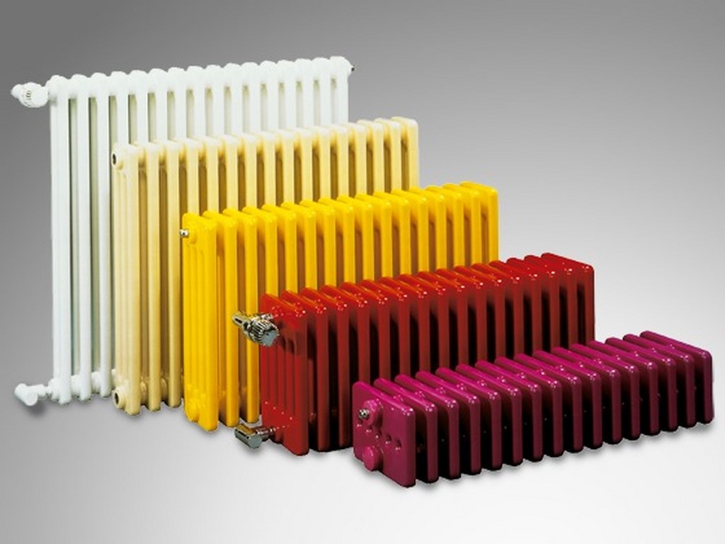

Fot. Purmo Grzejniki Delta, sprawdzają się w kamienicach dzięki konstrukcji przypominającej stare żeliwne żebrowe grzejniki; dostępne w różnych kolorach
Najłatwiej i najefektywniej będzie, gdy zastąpimy stare żeliwne grzejniki nowoczesnymi członowymi (o zmniejszonej pojemności wody i podobnym wzornictwie).
W ofercie Purmo dostępne są także grzejniki stalowe w wersji modernizacyjnej, tzw. renowacyjne – płytowe lub członowe, o rozstawie króćców wynoszącym właśnie 50 cm.

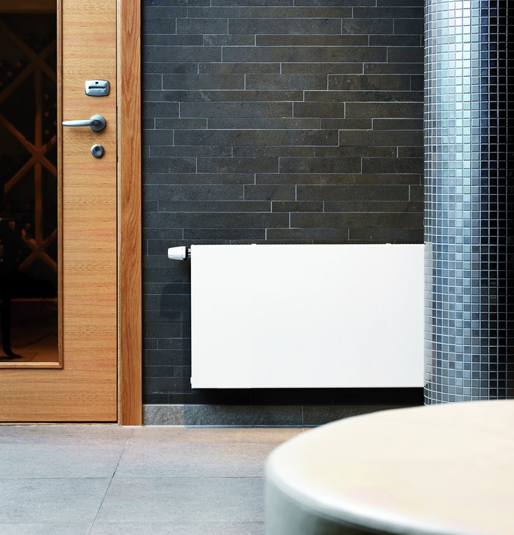

Fot. Purmo Grzejnik Plan, gładki i płaski sprawdza się w prostych stylizacjach, a  także tych wyszukanych, nie dominując we wnętrzu
W nowoczesnych projektach stosuje się podłączenie dolne (do podłogi), po prawej bądź lewej stronie grzejnika.
Jest to sposób podłączenia grzejników stalowych – płytowych oraz niektórych żeliwnych i konwektorowych.
Podobny sposób to podłączenie dolne środkowe – tu króćce przyłączeniowe znajdują się po środku u dołu grzejnika.
Natomiast grzejniki aluminiowe i większość żeliwnych mają podłączenia boczne. Istnieje również możliwość podłączenia krzyżowego - rura zasilająca wchodzi u góry grzejnika z jednej strony, natomiast powrotna wychodzi po przeciwnej stronie u dołu grzejnika.

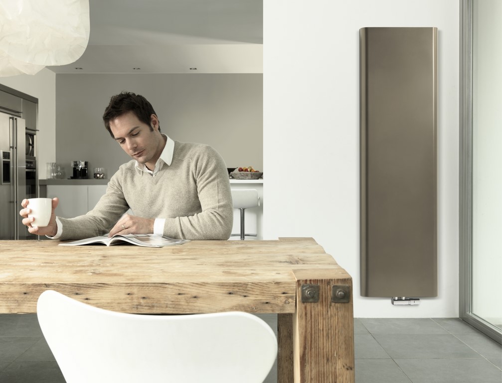

Fot. Purmo Grzejnik Paros, płaski i obły, bardzo dyskretny
Modelem jaki polecić można do montażu w kamienicy jest np. Delta, która wyglądem przypomina stare żeberkowe grzejniki.
Dodatkową zaletą modelu Delta jest to, że produkowane są w różnych rozmiarach i mogą być wygięte w łuk, dzięki czemu tworzą idealną propozycję do wykuszy, nietypowych wnęk i innych niestandardowych rozwiązań, często spotykanych w kamienicach.
Gdy jednak projekt wymaga dyskrecji i delikatności warto pomyśleć o płaskiej płycie Plan lub pionowym grzejniku Paros. To modele łączące w sobie elegancję i delikatny urok.
Paros jest płaski i obły, można go zamontować np. między wysokimi oknami lub w holu. Modele te nie przyćmią stylistyki kamienicy i nie zakłócą zamysłu aranżacji wnętrza – radzi Robert Skomorowski z Purmo.

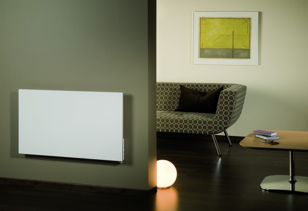

Fot. Purmo Grzejnik Likoma H, płaski, podkreślający klasyczne wnętrza
Piękny stary piec kaflowy stanowi wspaniałą ozdobę, jednak może okazać się niewystarczający z powodów czysto praktycznych - w czasie dużych mrozów wnętrze będzie niedogrzane.
Propozycją może być montaż dodatkowych grzejników elektrycznych, np. Likoma H marki Purmo. To płaskie, bardzo eleganckie grzejniki, które zamontowane pod oknami dogrzeją wnętrze, a dodatkowo podkreślą jego wyjątkowy charakter. Są wykonane z konglomeratu granitowego i z pewnością dodadzą charakteru klasycznemu wnętrzu.
Dzięki wbudowanym termostatom, grzejniki elektryczne będą automatycznie włączać się jedynie wówczas, gdy w pomieszczeniu temperatura spadnie poniżej ustalonej przez użytkownika.
