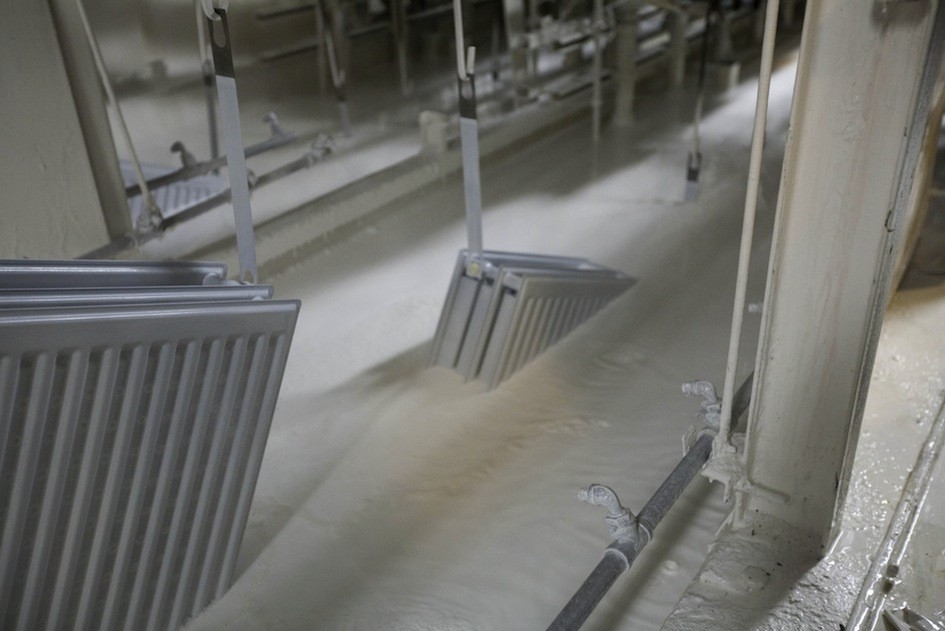

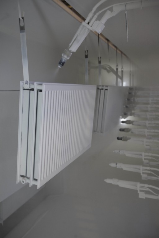

Lakierowanie w trzech etapach
Każda kolejna operacja jest niezbędna i jej prawidłowe wykonanie gwarantuje uzyskanie wymaganych parametrów otrzymanej powłoki.
Grzejniki są lakierowane w trzyetapowej fazie produkcji.
  • Lakierowane grzejniki dekoracyjneFot. Purmo  Lakierowanie grzejnika
    W pierwszym etapie stalowa powierzchnia grzejnika jest dokładnie myta i odtłuszczana.
  • Kolejny etap to galwaniczne pokrywanie warstwą zabezpieczenia antykorozyjnego.
  • Na koniec grzejnik uzyskuje swoją ostateczną formę w procesie elektrostatycznego malowania proszkowego.
Całość zapewnia idealne pokrycie grzejnika intensywnym kolorem, gładką, pozbawioną zacieków powierzchnię.
Wysoka jakość powierzchni lakierowanej to nie tylko walory estetyczne.
Lakier tworzy bowiem trwałą powłokę odporną na urazy mechaniczne.
