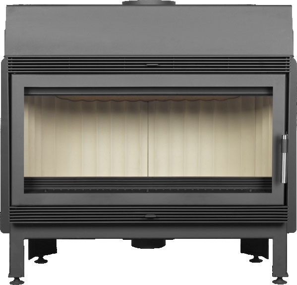

BLANKA 910 to nowy wkład kominkowy w ofercie firmy Kratki.pl o palenisku z horyzontalną komorą spalania. Korpus paleniska wykonany jest ze stali kotłowej, a jego komora wyłożona została formatkami typu Thermotte, które nie tylko nadają mu elegancki wygląd, ale także właściwości akumulacyjne.
Dodatkowo zastosowanie tego materiału zapewnia utrzymanie odpowiedniej temperatury spalania, co przekłada się na wyższą efektywność pieca.
Na bokach i plecach wkładu rozmieszczone są radiatory, które zwiększają powierzchnię wymiany ciepła.
Nowy wkład kominkowy Blanka 910
Fot. Kratki.pl
Dopływ powietrza pierwotnego
W standardzie wkład posiada wbudowany króciec dolotu powietrza pierwotnego z zewnątrz.
Regulacja dolotu powietrza pierwotnego realizowana jest dolną przesuwką, pozwala na ręczne dozowanie powietrza niezbędnego do prawidłowego procesu spalania.
Sterowanie dopływem i zadania powietrza wtórnego
Wkład posiada również dopływ powietrza wtórnego.
Do regulacji służy górna przesuwka. W ten sposób dostarczany jest tlen do górnej części komory spalania, w której następuje dopalanie gazów powstałych w procesie spalania drewna, co ogranicza emisję szkodliwego CO.
Powietrze to dodatkowo, dzięki wbudowanej kierownicy powietrza, "omiata " szybę powodując odsuwanie od niej ognia i dymu, co znacznie ogranicza osadzanie się na niej sadzy.
Elementy ułatwiające obsługę kominka
Ponadto Blanka 910 wyposażona jest w nowoczesną i poręczną klamkę do otwierania drzwiczek oraz regulowane nóżki, które w łatwy sposób pozwalają wypoziomować wkład.
Króciec spalin, może być skierowany zarówno do góry, jak i do tyłu.
Osiągi i wygląd zewnętrzny wkładu Blanka 910
Tak wyposażony wkład ma moc 14 kW i jest w stanie osiągnąć bardzo wysoką sprawność ok. 83% oraz niską emisję CO wynoszącą ≤ 0,14%.
Blanka 910 kW to wkład o ciekawym designie, dzięki czemu stanowi doskonałe uzupełnienie wystroju wnętrz domów jednorodzinnych.
Wyposażając ją dodatkowo w glass system, czyli ozdobną szybę, klient zdecyduje się na jeszcze większy luksus i elegancję tego wkładu.
