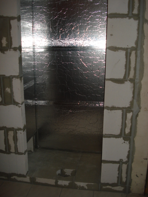

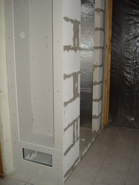

Ponieważ wkład kominka w czasie pracy może rozgrzać się do temperatury ok. 400°C, w jego otoczeniu również panuje wysoka temperatura. Dlatego, w celu zabezpieczenia elementów konstrukcji budynku w pobliżu których znajduje się wkład kominkowy, należy go dokładnie  odizolować od otoczenia.
Izolacja ograniczy możliwość powstania pożaru i zmniejszy straty energii cieplnej.

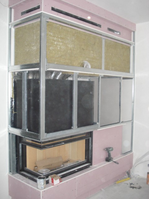

Materiały izolacyjne muszą spełniać podstawowy warunek jakim jest odporność na wysokie temperatury. Ponadto materiał powinien być niepalny i przeznaczony do pracy ciągłej w wysokiej temperaturze.
Najlepiej użyć materiału, który jest przeznaczony do izolowania kominków.
Na rynku dostępne są płyty przeznaczone do tego celu.

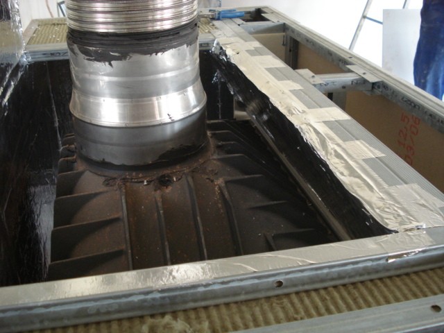

Do izolacji kominka można również stosować płyty z innych materiałów izolacyjnych.Mogą być wykonane np. ze skalnej wełny mineralnej, która dodatkowo jest pokryta folią aluminiową, która zapewni szczelność izolacji. Do łączenia płyt służą samoprzylepne taśmy aluminiowe przeznaczone do pracy w wysokiej temperaturze.
Jak wybrać materiały do izolacji termicznej kominka?Jak wybrać materiały do izolacji termicznej kominka?
Fot. VECTOR Jakub Modrzyński
Mogą to być  płyty silikatowo-wapienne, perlitowe  lub wermikulitowe. Są to materiały do cięcia których nadaje się ręczna wyrzynarka, więc ich obróbka jest stosunkowo łatwa.
