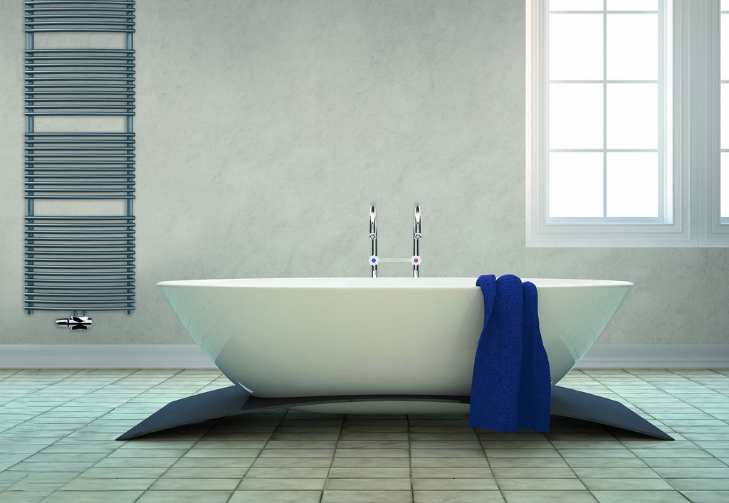

Fot. Stelrad     Grzejnik drabinkowy sprawdzi się również jako suszarka
Niebagatelne znaczenie ma budowa grzejnika. Te tradycyjne, panelowe mają kompaktową konstrukcję, którą ciężko jest dokładnie zabezpieczyć we wszystkich miejscach. Szczególnie tyczy się to wnętrza grzejnika, do którego dostęp jest utrudniony.
Z tego powodu wielu inwestorów decyduje się na grzejniki drabinkowe wykonane ze stalowych rurek. Pionowe kolektory połączone poziomymi rurkami są malowane lub lakierowane proszkowo, dzięki czemu są odporne na podwyższoną wilgotność.
Istotną kwestią jest jednak jakość wykonania grzejników. Warto zetem zdecydować się na rozwiązanie renomowanego producenta, który udziela wieloletniej gwarancji.” – wyjaśnia Michał Gołaś z firmy Stelrad.

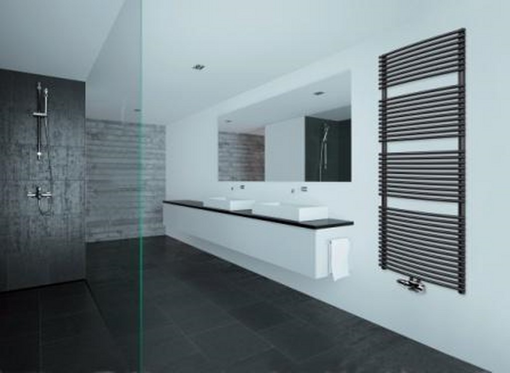

„Wybierając grzejnik łazienkowy ważne jest, aby jego wydajność była o 25% większa niż w przypadku rozwiązań stosowanych np. w sypialni. Zwróćmy zatem uwagę nie tylko na jego wymiary, ale przede wszystkim na moc. Warto pamiętać, że wielkość nie zawsze przekłada się na wydajność urządzenia.
Odpowiednia temperatura jest także ważna w przypadku, gdy grzejnik służy nam jako suszarka do ręczników czy odzieży. Zbyt niska temperatura może powodować, że mokra bielizna nie będzie wysychać tylko tęchnąć, a w łazience utrzymywać się będzie nieprzyjemny zapach zawilgoconych przedmiotów.” – dodaje ekspert.
Jak dobrać grzejnik do łazienki?
Fot. Stelrad Grzejnik do łazienki powinien mieć większą o 25% wydajność w stosunku do grzejnika zamontowanego w pokoju
