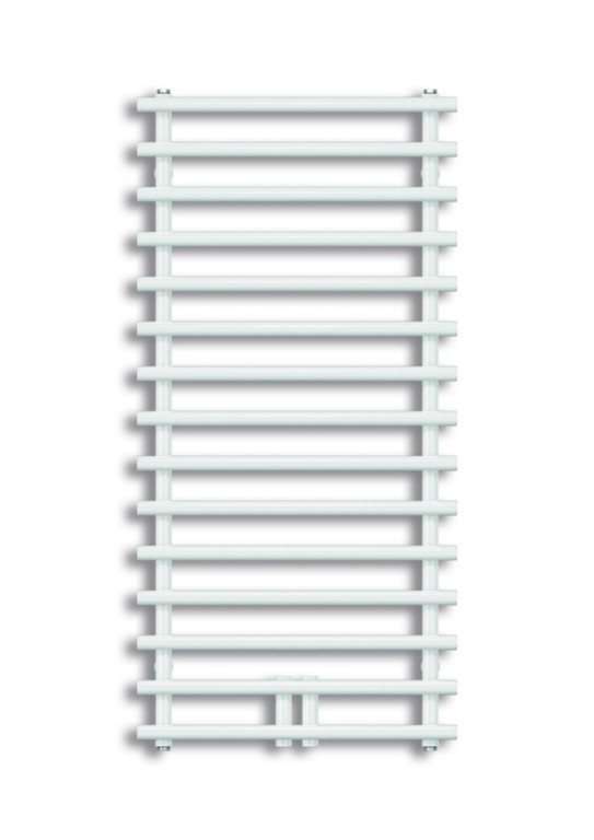

Najnowszy model z kolekcji Purmo, oprócz walorów estetycznych, charakteryzuje się również dużą funkcjonalnością.
Specjalnie zaprojektowany duży przekrój kolektorów (28 mm) sprawia, że grzejnik ma wysoką moc grzewczą.
Szeroko rozmieszczone kolektory umożliwiają komfortowe suszenie ręczników czy elementów odzieży.
Najwyższa jakość grzejnika potwierdzona jest 10 letnią gwarancją producenta.
Leros – dane techniczne
  • Materiał: wysokiej jakości profil stalowy
  • Czynnik grzewczy: woda
  • Podłączenie: 6 otworów z gwintem wewnętrznym GW1/2"
  • Ciśnienie próbne: 13 bar
  • Temperatura maksymalna: 110oC
  • Kolory: biały RAL 9016, pozostałe kolory z palety RAL oraz kolory metaliczne na zamówienie
  • Wyposażenie podstawowe: 4 zawieszenia, 3 korki GW 1/2", odpowietrznik GW 1/2", kołki i śruby
  • Wymiary: szerokość 600 mm, wysokość 1224 lub 1812 mm
  • Moce: 607 i 870 W [75/65/20oC]
  • Ceny: 1225 i 1495 PLN netto
