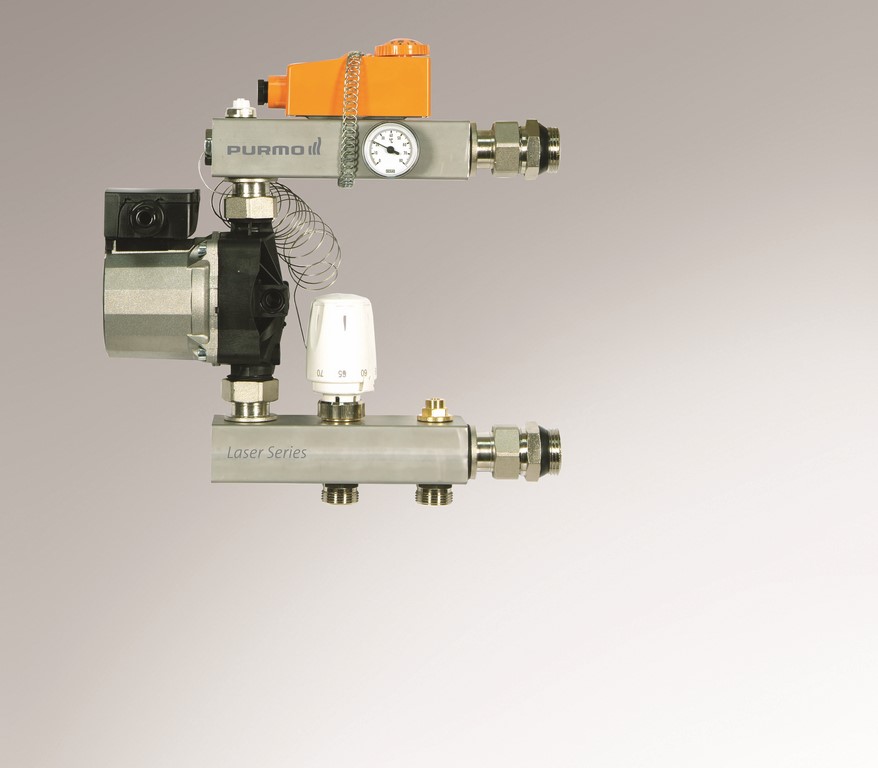

Zestaw mieszający Purmo Laser Series
Zestaw mieszający Laser Series jest wyposażony w bezdławicową pompę Wilo RS KU 15/60 z regulowaną 3 stopniową prędkością obrotową.
Zestawy mieszające Laser Series
Fot. Purmo
Do nastawiania temperatury zasilania instalacji ogrzewania podłogowego służy głowica termostatyczna wyskalowana w stopniach Celsjusza, w zakresie 30-70°C. Dzięki temu od razu wiadomo jaka będzie temperatura wody przepływającej przez instalację. Dodatkowo termometr zamontowany na zasilaniu instalacji ogrzewania płaszczyznowego umożliwia bezpośredni odczyt temperatury czynnika. Zgodnie z wymaganiami normy PN-EN 1264 pompa jest zabezpieczona przed wysoką temperaturą czynnika grzewczego.
Aby nie przekroczyć́ nastawionej temperatury maksymalnej zestaw mieszający Purmo Laser Series został wyposażony w ogranicznik temperatury zasilania. W razie potrzeby wyłącznik bezpieczeństwa wyłącza pompę obiegową i tym samym zapobiega przegrzaniu ogrzewania płaszczyznowego.
Dzięki zwartej, kompaktowej budowie, zestaw mieszający montuje się szybko i łatwo. Jest przystosowany do montażu z lewej strony rozdzielacza.
Dane techniczne zestawu mieszającego Purmo Laser Series
Maks. temperatura otoczenia: 0-50°C
Maks. temperatura czynnika grzewczego: 0-80°C
Maks. ciśnienie robocze: 6 bar
Zakres regulacji temperatury zasilania: 30 - 70 °C
Nominalna wydajność cieplna: do 10 kW
Min. temp. zasilania c.o.: T zasilania UFH+15K
Maks. ilość́ obiegów: 12
Maks. Powierzchnia grzewcza: 180 m2
Armatura: mosiądz Ms 58, niklowany
Rury: Stal nierdzewna AISI 304 gr.1,5mm
Wymiary: 300x320x95mm
Pompa Wilo RS KU 15/60:
Moc pompy:
I → 46 W
II → 67 W
III → 93 W
Maks. wysokość́ podnoszenia: 60 dm
Klasa ochrony (IEC 34-5): 44
Napięcie: 1 x 230 V
Klasa energetyczna: C
CENA KATALOGOWA Purmo Laser Series: 1199 PLN netto

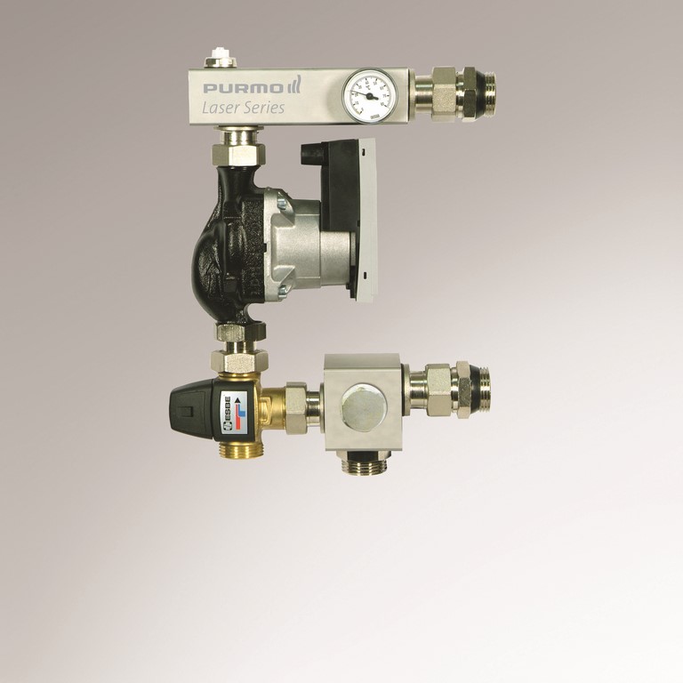

Zestaw mieszający Purmo Laser Series Pro
Zestaw mieszający Laser Series Pro jest najlepszym rozwiązaniem w tej klasie urządzeń́.
Fot. Purmo
Jego główną zaletą jest wysokowydajna pompa elektroniczna Wilo Yonos 15/6 ze zmienną prędkością obrotową - w zależności od ilości otwartych obwodów grzewczych pompa sama dostosowuje prędkość obrotową i przepływ. Pozawala to zaoszczędzić do 70% energii w porównaniu do pomp standardowych.
Ponadto zestaw mieszający Purmo Laser Series Pro wyposażony jest w trójdrożny zawór mieszający, który pozwala na błyskawiczne ustawienie odpowiedniej temperatury i nie wymaga żmudnej regulacji hydraulicznej. Zgodnie w wymaganiami normy PN-EN 1264 pompa jest zabezpieczona przed wysoką temperaturą czynnika grzewczego.
Pompa Wilo Yonos 15/6 posiada wbudowany ogranicznik temperatury zmniejszający wydajność pompy przy temp. >60°C.
Dzięki zwartej, kompaktowej budowie, zestaw mieszający montuje się szybko i łatwo zarówno z lewej, jak i z prawej strony rozdzielacza.
Dane techniczne zestawu mieszającego Purmo Laser Series Pro
Maks. temperatura otoczenia: 0-70°C
Maks. temperatura czynnika grzewczego: 0-90°C
Zakres regulacji temperatury zasilania: 20 - 43 °C
Armatura: mosiądz DZW CW602N
Wymiary: 225x305x85mm
Pompa Wilo RS Yonos PARA 15/6:
Moc pompy: 3-45 W
Maks. wysokość́ podnoszenia: 6,2 m
Klasa ochrony (IEC 34-5): IP 44
Napięcie: 1 x 230 V
Klasa energetyczna: A
CENA KATALOGOWA Purmo Laser Series Pro: 1949 PLN netto
