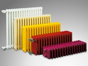

Grzejniki w układzie centralnego ogrzewania, mają za zadanie przekazać ciepło do ogrzewanego pomieszczenia. Dokładność ich doboru będzie w czasie eksploatacji decydować o komforcie cieplnym w pomieszczeniu. Dlatego obliczając moc cieplną, – bo na tym polega dobór grzejników - należy mieć jak najwięcej informacji dotyczących ogrzewanego budynku oraz warunków, w jakich grzejniki będą pracować.
Grzejnik aluminiowyGrzejnik aluminiowy
© Fotograf: Marlena Zagajewska
Moc cieplną grzejników co wyraża się w watach [W]. Istnieją różne metody obliczania mocy. Dobrze dobrany grzejnik powinien pokryć straty ciepła pomieszczenia, a więc powodować, aby dostarczona ilość ciepła pozwoliła na utrzymanie założonej temperatury w pomieszczeniu.
Dobór szacunkowy
Najprostszą metodą obliczenia mocy grzejnika jest metoda szacunkowa. Do określenia mocy przyjmuje się powierzchnię lub kubaturę (objętość) ogrzewanego pomieszczenia. Następnie mnoży się te wielkości, przez przyjętą wartość potrzebną do ogrzania 1m² lub 1m³.
Najczęściej dobiera się grzejnik mnożąc powierzchnię pomieszczenia w metrach kwadratowych razy 120. Otrzymany wynik w Watach określa przybliżoną moc grzejnika.
Niestety dobierając grzejnik w ten sposób nie mamy żadnej gwarancji, że pomieszczenie zostanie poprawnie ogrzane.

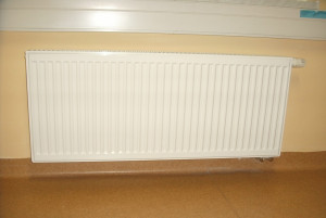

Grzejniki powinny być montowane pod oknami, gdzie najlepiej będzie wykorzystana ich moc cieplna. Usytuowanie w innych miejscach oraz zasłanianie (zabudowywanie) powinno skutkować dobraniem grzejników o większej mocy.

Jeśli masz jedną ścianę zewnętrzną to te ok 3200÷3300W wystarczy, czyli grzejnik np. C22 600/1600, a jeśli 2 ściany zewnętrzne no to ok. 3500W np. C22 600/1800. Przy takim prostym doborze grzejników w typowym domu stosując 120÷180 a nawet 220 W/m², wielkość grzejników odczytujemy z tabeli 90°/70°.
Jeśli ktoś chce w miarę dobrze dobrać grzejniki to jest program Purmo SDK,i do jego obsługi nie trzeba fachowej wiedzy.
