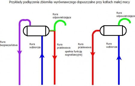

Budowa układu zabezpieczenia instalacji
Zabezpieczenie wodnej instalacji centralnego ogrzewania systemu otwartego stanowi:
naczynie wzbiorcze
rura wzbiorcza łączy górną część przestrzeni wodnej kotła lub wymiennika ciepła z dolną częścią przestrzeni wodnej naczynia wzbiorczego, odprowadza i doprowadza do naczynia przyrosty objętości wody wywoływane zmianami temperatury
rura bezpieczeństwa łączy najwyżej położoną część przestrzeni wodnej kotła lub wymiennika ciepła z przestrzenią powietrzną naczynia wzbiorczego powyżej rury przelewowej, zabezpiecza instalację przed nadmiernym wzrostem ciśnienia i pozwala na odprowadzenie wody i pary do naczynia
rura przelewowa – wyprowadzona z naczynia wzbiorczego na wysokości maksymalnego poziomu wody do kotłowni, umożliwia odprowadzenie nadmiaru wody z naczynia wzbiorczego, w instalacjach z kotłem małej mocy może spełniać funkcję rury sygnalizacyjnej
rura odpowietrzająca – łączy przestrzeń powietrzną naczynia z atmosferą, umożliwia usunięcie powietrza z instalacji podczas napełniania, rozruchu i eksploatacji oraz doprowadza powietrze podczas opróżniania instalacji z wody.
![](/p/m/450_287/p/o/Zbiornik wyr_wnawczy podlaczenie dia.jpeg)
Są to podstawowe urządzenia zabezpieczające i powinny wchodzić w skład wszystkich instalacji systemu otwartego.

Mam pytanie. Czy schemat podłączenia naczynia wzbiorczego ten po prawo jest prawidłowy? Mam kocioł o mocy 10kW. W tym przypadku rura wzbiorcza pełni również funkcję rury bezpieczeństwa. Czy jest to zgodne z normami i przepisami? Nigdzie nie mogę znaleźć jasnej odpowiedzi na to pytanie.

Mecha
Jest to dopuszczalne, ważne, żeby rura wzbiorcza nie miała zaniżonego przekroju. Inaczej robi się gdy mamy dwa zasilania, np kocioł i kominek z płaszczem.Wtedy rure wzbiorczą robi się na powrocie, a rury bezpieczenstwa łączy i wprowadza do zbiornika jak na lewym rysunku.
