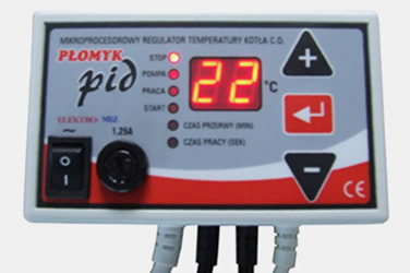

Płomyk PiD
Płomyk PiD Płomyk PiD
Do kotłów konstrukcji miałowych wyposażonych w dmuchawę istnieje możliwość zamówienia sterownika o nazwie Płomyk PiD. Cena brutto producenta 360zł.
Dzięki zastosowaniu sterownika Płomyk PiD użytkownik uzyskuje:
  • niższe nawet o 30-40% spalanie (wydłużenie cyklu palenia nawet do 6 godzin w porównaniu z klasycznym sterownikiem!)
  • stałą, stabilną temperaturę wody zasilającej oraz spalin (ochrona komina!)
  • eliminację prawie do zera zjawiska odbijania
  • czyste spalanie przez cały okres pracy kotła, brak osadzania substancji lepkich na ściankach wymiennika, wysuszenie kotła. Wszystko to ma wpływ na dłuższą żywotność kotła.
  • na ściankach płaszczy wodnych nie skrapla się woda
  • zmiana opału nie wymaga ingerencji w ustawienia sterownika, właściwej pracy z nowym opałem sterownik uczy się samodzielnie

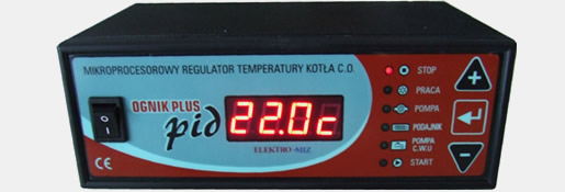

Ogniku Plus PiD
Ognik Plus PiD Ognik Plus PiD
Do kotłów z podajnikiem retortowym istnieje możliwość zamówienia sterownika o nazwie Ognik Plus PiD. Cena brutto producenta wynosi 732zł. Wkrótce dostępna będzie także wersja sterownika do podajnika tłokowego, cena brutto będzie wynosić ok. 750zł (do ceny dochodzą czujniki krańcowe pozycjonujące tłok).
Zastosowanie sterownika Ognik Plus PiD w kotłach retortowych oraz tłokowych daje następujące korzyści:
  • nie trzeba już ustawiać czasu pracy podajnika, czasu przerwy podajnika, mocy dmuchawy, przedmuchów - wszystko to dobierane jest automatycznie dzięki algorytmowi PiD
  • czyste spalanie przez cały okres pracy kotła, brak osadzania substancji lepkich na ściankach wymiennika, wysuszenie kotła. Wszystko to ma wpływ na dłuższą żywotność kotła. Stabilna temperatura spalin i odpowiedni dobór powietrza przedłuża także żywotność deflektorów żeliwnych bądź ceramicznych.
  • sterownik posiada obsługę drugiej pompy ładującej zasobnik CWU (bojler)
  • sterownik posiada wyjście na zastosowanie panelu pokojowego
  • zmiana opału nie wymaga ingerencji w ustawienia sterownika, właściwej pracy z nowym opałem sterownik uczy się samodzielnie.
