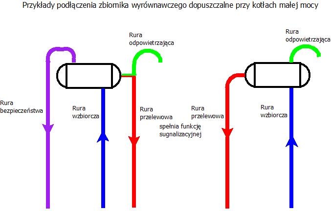

Budowa układu zabezpieczenia instalacji
Zabezpieczenie wodnej instalacji centralnego ogrzewania systemu otwartego stanowi:
  • naczynie wzbiorcze
  • rura wzbiorcza łączy górną część przestrzeni wodnej kotła lub wymiennika ciepła z dolną częścią przestrzeni wodnej naczynia wzbiorczego, odprowadza i doprowadza do naczynia przyrosty objętości wody wywoływane zmianami temperatury
  • rura bezpieczeństwa łączy najwyżej położoną część przestrzeni wodnej kotła lub wymiennika ciepła z przestrzenią powietrzną naczynia wzbiorczego powyżej rury przelewowej, zabezpiecza instalację przed nadmiernym wzrostem ciśnienia i pozwala na odprowadzenie wody i pary do naczynia
  • rura przelewowa – wyprowadzona z naczynia wzbiorczego na wysokości maksymalnego poziomu wody do kotłowni, umożliwia odprowadzenie nadmiaru wody z naczynia wzbiorczego, w instalacjach z kotłem małej mocy może spełniać funkcję rury sygnalizacyjnej
  • rura odpowietrzająca – łączy przestrzeń powietrzną naczynia z atmosferą, umożliwia usunięcie powietrza z instalacji podczas napełniania, rozruchu i eksploatacji oraz doprowadza powietrze podczas opróżniania instalacji z wody.

  • rura sygnalizacyjna – wyprowadzona z dolnej części przestrzeni naczynia wzbiorczego, zakończona w kotłowni, umożliwia kontrolę poziomu wody w naczyniu wzbiorczym podczas napełniania instalacji.

W instalacjach grzewczych z kotłami małej mocy do podłączenia otwartego naczynia przelewowego należy zastosować rury o średnicy 1". Zastosowanie takich rur jest zgodne z normą, a ponadto gwarantuje bezpieczeństwo instalacji oraz jej prawidłową pracę.
Zaleca się, aby naczynie było umieszczone nad kotłem lub wymiennikiem przy pionowym prowadzeniem rur bezpieczeństwa.
Na rurach bezpieczeństwa, wzbiorczej, przelewowej oraz odpowietrzającej nie wolno montować armatury umożliwiającej częściowe lub całkowite zamknięcie przepływu, a także urządzeń oraz armatury zmniejszającej pole przekroju wewnętrznego rur.
Naczynie powinno być zainstalowane powyżej najwyższego punktu obiegu wody w instalacji:
  • w instalacjach grawitacyjnych oraz pompowych z pompami obiegowymi zamontowanymi na zasilaniu minimalna wysokość to 0,3 m (H>0,3m)
  • w instalacjach pompowych z pompami zamontowanymi na powrocie minimalna wysokość to 0,7 wysokości podnoszenia pompy (H>0,7 Hp).
