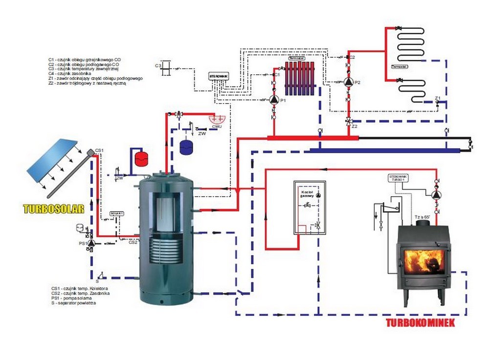

Jak zapewnić bezpieczeństwo instalacji grzewczych
           Fot.Makroterm  Schemat instalacji Zintegrowanego ogrzewania
