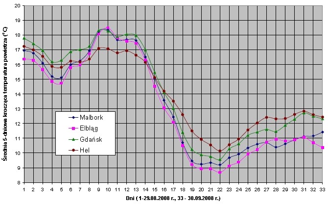

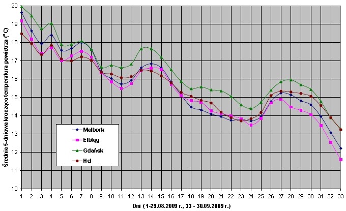

Na rys. 1 i 2 przedstawiono przebieg pięciodniowej średniej kroczącej temperatury powietrza dla początkowych dni sezonów grzewczych 2008/2009 r. i 2009/2010 r.
W Malborku sezon grzewczy 2008/2009 r. według pięciodniowej średniej kroczącej temperatury powietrza zewnętrznego powinien się rozpocząć dla budynków o temperaturze bazowej tb=15oC 13 września 2008 r. a w Elblągu 14 września 2009 r.
Podobnie w sezonie grzewczym 2009/2010 r. pierwszym dniem grzewczym w Malborku powinien być 15 września 2009 r. a w Gdańsku 20 września 2009 r. Najbliższym mieście Tczewie w obu latach rozpoczęto ogrzewanie 15 września.

Rys. 1. Pięciodniowa średnia krocząca średniej dobowej temperatury powietrza [5] w okresie od 29.08.2008 r. do 30.09.2008 r. dla wybranych pomorskich miast

Rys. 2. Pięciodniowa średnia krocząca średniej dobowej temperatury powietrza [5] w okresie od 29.08.2009 r. do 30.09.2009 r. dla wybranych pomorskich miast

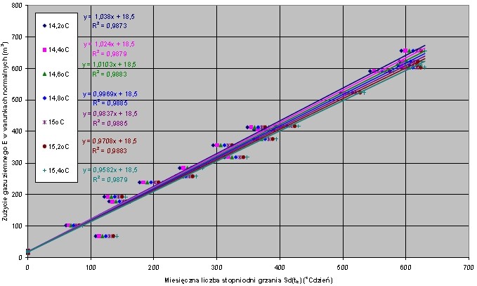

                                 Metoda 1.

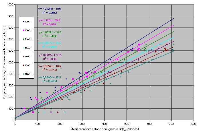

Wyznaczanie temperatury bazowej z prostej regresji zużycia gazu ziemnego E na ogrzewanie budynku względem liczby stopniodni grzania Sd(tb)
W powyższej analizie posłużono się wynikami badań wpływu warunków otoczenia gazomierza miechowego na rozliczeniową objętość gazu przeprowadzonymi przez IGNiG Kraków [6, 7], ponieważ całkowite miesięczne zużycie gazu było bardzo dokładnie mierzone gazomierzami o znanej charakterystyce metrologicznej i przeliczone na warunki normalne 101325 Pa, 273,15K (20oC) [8, 9].

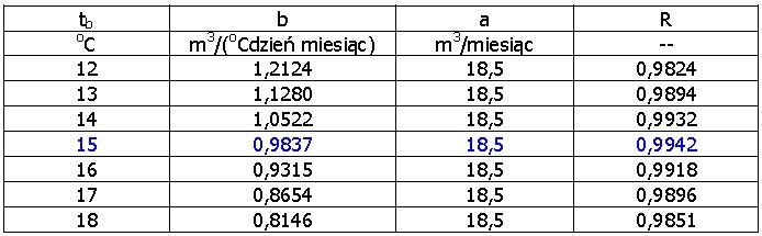

Dla okresu od 01.07.1995 r. do 01.04.1997 r. oraz dla października i listopada 1997 r. wyznaczono miesięczną liczbę stopniodni grzania Sd(tb) [10] dla temperatury bazowej od 12oC do 18oC co 1oC z definicji.
Następnie wyznaczono proste regresji miesięcznego zużycia gazu ziemnego wysokometanowego E względem miesięcznej liczby stopniodni grzania (rys. 3).
Dla prostej regresji miesięcznego zużycia gazu ziemnego względem liczby stopniodni grzania o temperaturze bazowej tb=15oC współczynnik korelacji r=0,9942 ma największą wartość (tabela 1):
      E=0,9837[m3/(oC·dzień miesiąc)]·Sd(15oC)+ 18,5 m3/miesiąc         (5)
Oszacowane wartości parametrów wynoszą a=18,5m3/miesiąc i b=0,9837 m3/(oCdzień miesiąc).
Stałe miesięczne zużycie gazu wynosi 18,5 m3, a roczne 222 m3.
Wyznaczanie temperatury bazowej budynku
Rys. 3. Proste regresji miesięcznego zużycia gazu ziemnego wysokometanowego E (w warunkach normalnych 101325 Pa, 273,15K) względem miesięcznej liczby stopniodni grzania Sd(tb) dla temperatury bazowej od 12oC do 18oC dla budynku w Gdańsku
Tabela 1. Parametry a i b wg (1) prostej regresji miesięcznego zużycia gazu ziemnego wysokometanowego względem miesięcznej liczby stopniodni grzania Sd(tb) dla temperatur bazowych tb od 12oC do 18oC dla budynku w Gdańsku. R - współczynnik korelacji

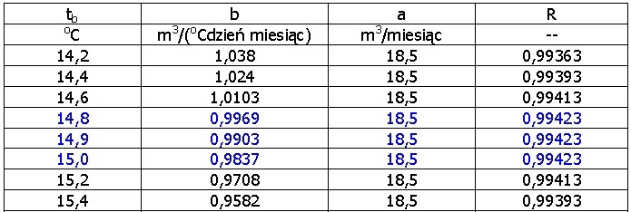

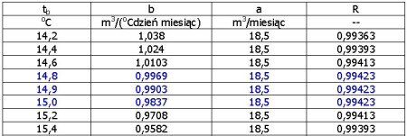

Dla okresu od 01.07.1995 r. do 01.04.1997 r. oraz dla października i listopada 1997 r. ponownie wyznaczono liczbę stopniodni grzania Sd(tb) dla temperatury bazowej od 14,2oC do 15,4oC co 0,2oC.
Następnie wyznaczono proste regresji miesięcznego zużycia gazu ziemnego wysokometanowego E względem miesięcznej liczby stopniodni grzania (rys. 4).
Dla prostych regresji miesięcznego zużycia gazu ziemnego względem liczby stopniodni grzania o temperaturze bazowej tb=14,8oC i 15oC współczynnik korelacji r=0,99423 ma największą wartość (tabela 2):
        E=0,9969[m3/(oC·dzień miesiąc)]·Sd(14,8oC)+18,5 m3/miesiąc         (6)
        E=0,9837[m3/(oC·dzień miesiąc)]·Sd(15oC)+18,5 m3/miesiąc            (7)
Tabela 2. Parametry a i b wg (1) prostej regresji miesięcznego zużycia gazu ziemnego wysokometanowego względem miesięcznej liczby stopniodni grzania Sd(tb) dla temperatur bazowych tb od 14,2oC do 15,4oC dla budynku w Gdańsku. R - współczynnik korelacji
Rys. 4 Proste regresji miesięcznego zużycia gazu ziemnego wysokometanowego E (w warunkach normalnych 101325 Pa, 273,15K) względem miesięcznej liczby stopniodni grzania Sd(tb) dla temperatury bazowej od 14,2oC do 15,4oC dla budynku w Gdańsku
Dodatkowo wyznaczono prostą regresji miesięcznego zużycia gazu ziemnego względem liczby stopniodni grzania dla temperatury bazowej tb=14,9oC pośredniej między 14,8oC i 15oC (tabela 2, rys. 5):
      E=0,9903[m3/(oC·dzień miesiąc)]·Sd(14,9oC)+18,5 m3/miesiąc           (8)
Współczynnik korelacji wynosi r=0,99423 i jest taki sam jak dla temperatury bazowej 14,8oC i 15oC.
Zgodnie z kryterium maksymalnego współczynnika korelacji jako temperaturę bazową można przyjąć zarówno 14,8oC, 14,9oC jak i 15oC.
Rys. 5 Proste regresji miesięcznego zużycia gazu ziemnego wysokometanowego E (w warunkach normalnych 101325 Pa, 273,15K) względem miesięcznej liczby stopniodni grzania Sd(tb) dla temperatury bazowej 14,9oC bez korekcji i z korekcją miesięcznej liczby Sd(14,9oC) maja 1996 r. dla budynku w Gdańsku

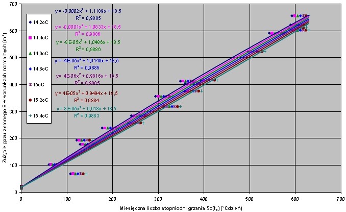

                                 Metoda 2.
Wyznaczanie temperatury bazowej z krzywej regresji drugiego stopnia zużycia gazu ziemnego E na ogrzewanie budynku względem liczby stopniodni grzania Sd(tb)
W powyższej analizie posłużono się tymi samymi wynikami badań wpływu warunków otoczenia gazomierza miechowego na rozliczeniową objętość gazu przeprowadzonymi przez IGNiG Kraków [6, 7] omówionymi w metodzie 1.

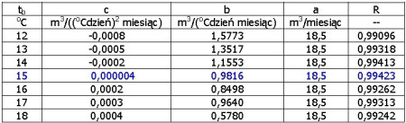

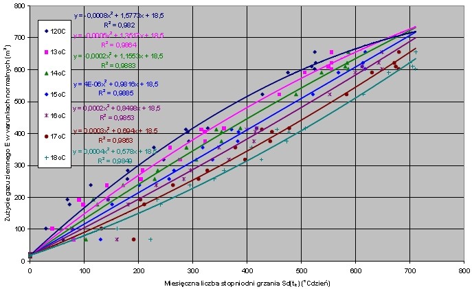

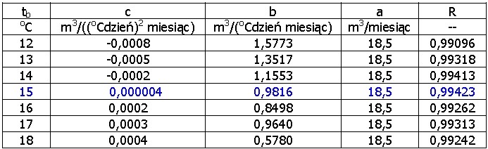

Dla okresu od 01.07.1995 r. do 01.04.1997 r. oraz dla października i listopada 1997 r. wyznaczono liczbę stopniodni grzania Sd(tb) dla temperatury bazowej od 12oC do 18oC co 1oC z definicji.
Następnie wyznaczono krzywe regresji drugiego stopnia miesięcznego zużycia gazu ziemnego wysokometanowego E względem miesięcznej liczby stopniodni grzania (rys. 6) w postaci:
                                  E=c·Sd(tb)2+b·Sd(tb)+a                                   (9)
Dla krzywej regresji miesięcznego zużycia gazu ziemnego względem liczby stopniodni grzania o temperaturze bazowej tb=15oC współczynnik c=0,000004 m3/((oC·dzień)2 miesiąc) osiąga najmniejszą wartość (tabela 3):
E=0,000004[m3/((oC·dzień)2miesiąc)]·Sd(15oC)2+0,9816[m3/(oC·dzień miesiąc)]·Sd(15oC)+ 18,5 m3/miesiąc                                                    (10)
Oznacza to, że dla temperatury bazowej tb=15oC równanie krzywej regresji drugiego stopnia jest najbardziej zbliżone do prostej zgodnie z teorią (1).
Dla analizowanego budynku w pierwszy przybliżeniu można założyć temperaturę bazową tb=15oC.
Oszacowane wartości parametrów wynoszą c=0,000004 m3/((oC·dzień)2 miesiąc), b=0,9837 m3/(oCdzień miesiąc) i a=18,5m3/miesiąc.
Tabela 3. Parametry c, b i a wg (5) krzywej regresji miesięcznego zużycia gazu ziemnego wysokometanowego E względem miesięcznej liczby stopniodni grzania Sd(tb) dla temperatur bazowych tb od 12 oC do 18oC dla budynku w Gdańsku. R - współczynnik korelacji
Rys. 6. Krzywe regresji drugiego stopnia miesięcznego zużycia gazu ziemnego wysokometanowego E (w warunkach normalnych 101325 Pa, 273,15K) względem miesięcznej liczby stopniodni grzania Sd(tb) dla temperatury bazowej od 12oC do 18oC dla budynku w Gdańsku

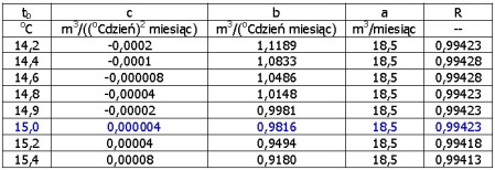

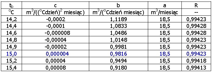

Dla okresu od 01.07.1995 r. do 01.04.1997 r. oraz dla października i listopada 1997 r. wyznaczono liczbę stopniodni grzania Sd(tb) dla temperatury bazowej od 14,2oC do 15,4oC co 0,2oC.
Wyznaczono krzywe regresji drugiego stopnia miesięcznego zużycia gazu ziemnego wysokometanowego E względem miesięcznej liczby stopniodni grzania (rys. 7).
Dla krzywej regresji o temperaturze bazowej tb=15oC współczynnik c=0,000004 m3/((oC·dzień)2 miesiąc) osiąga najmniejszą wartość (tabela 4).
Tabela 4. Parametry c, b i a wg (5) krzywej regresji miesięcznego zużycia gazu ziemnego wysokometanowego E względem miesięcznej liczby stopniodni grzania Sd(tb) dla temperatur bazowych tb od 12oC do 18oC dla budynku w Gdańsku. R - współczynnik korelacji
Rys. 7. Krzywe regresji drugiego stopnia miesięcznego zużycia gazu ziemnego wysokometanowego E (w warunkach normalnych 101325 Pa, 273,15K) względem miesięcznej liczby stopniodni grzania Sd(tb) dla temperatury bazowej od 14,2oC do 15,4oC dla budynku w Gdańsku

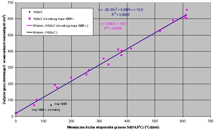

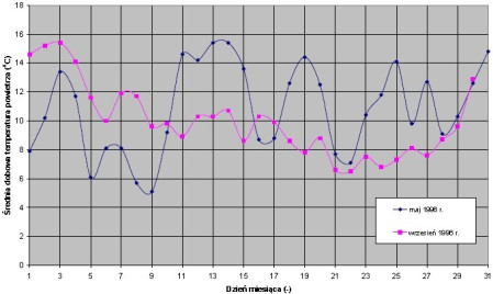

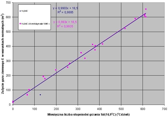

Dodatkowo sprawdzono krzywą regresji drugiego stopnia miesięcznego zużycia gazu ziemnego wysokometanowego E względem miesięcznej liczby stopniodni grzania (rys. 8) dla tb=14,9oC:
E=-0,00002[m3/((oC·dzień)2miesiąc)]·Sd(14,9oC)2+0,9981[m3/(oC·dzień miesiąc)]·Sd(14,9oC)+ 18,5 m3/miesiąc                                                 (11)
Współczynnik c=-0,00002 m3/((oC·dzień)2 miesiąc) krzywej regresji (11) dla temperatury bazowej tb=14,9oC jest większy niż współczynnik c=0,000004 m3/((oC·dzień)2 miesiąc) krzywej regresji (10) dla temperatury bazowej tb=15oC, który osiąga najmniejszą wartość (tabela 4).

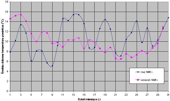

Na rys. 7 widać, że miesięczna liczba stopniodni grzania dla maja 1996 r. jest za duża do zużycia gazu, ponieważ była liczona dla całego maja 1996 r.
Z przebiegu temperatury powietrza w tym miesiącu można sądzić, że ogrzewanie przerwano w połowie maja 1996 r. (rys. 8).
Rys. 8. Przebieg średnich dobowych temperatur powietrza [5] w Gdańsku Rębiechowie (54o22’58’’N, 018o28’01’’E, 138 m npm) w maju i wrześniu 1996 r.
Gdyby liczbę Sd(14,9oC) dla całego maja o 126,7oCdni zastąpić liczbą Sd(14,9oC) dla okresu od 1 maja do 15 maja 1996 r. o 65,8oCdni otrzyma się jeszcze większą zgodność (rys. 9) i krzywa regresji drugiego stopnia dla np. temperatury bazowej 14,9oC redukuje się do prostej regresji:
      E=0,993[m3/(oC·dzień miesiąc)]·Sd(14,9oC)+ 18,5 m3/miesiąc           (12)
o współczynniku korelacji R=0,99674.
Brak jednak informacji od użytkownika domu o terminie przerwania ogrzewania, ponieważ tematem badań była dokładność opomiarowania dostaw gazu gazomierzem miechowym zainstalowanym na zewnątrz budynku a nie ocena efektywności ogrzewania budynku.
Ostatecznie do dalszej analizy przyjęto temperaturę bazową tb=15oC.
Rys. 9. Krzywe regresji drugiego stopnia miesięcznego zużycia gazu ziemnego wysokometanowego E (w warunkach normalnych 101325 Pa, 273,15K) względem miesięcznej liczby stopniodni grzania Sd(tb) dla temperatury bazowej 14,9oC bez korekcji i z korekcją miesięcznej liczby Sd(14,9oC) maja 1996 r. dla budynku w Gdańsku

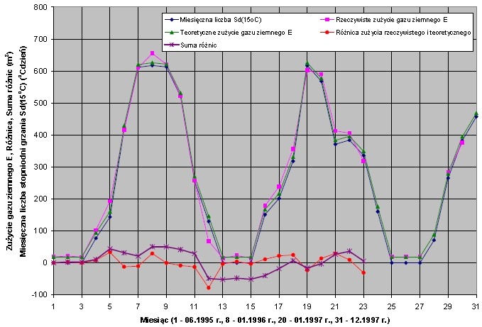

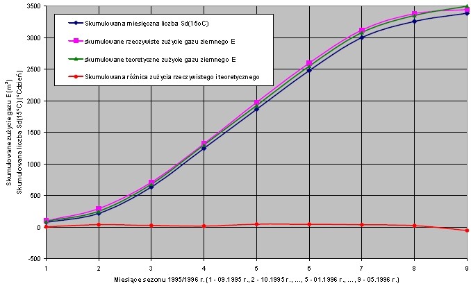

Analiza rzeczywistego i teoretycznego zużycia gazu
Zgodnie z pierwszą metodą kryterium maksymalnego współczynnika korelacji jako temperaturę bazową można przyjąć zarówno 14,8oC, 14,9oC jak i 15oC.
Zgodnie z drugą metodą najmniejszej wartości współczynnika c w równaniu (9) jako temperaturę bazową można przyjąć 15oC.
Ostatecznie dla przyjętej temperatury bazowej tb=15oC obliczono z równania prostej regresji:
         E=0,9837[m3/(oC·dzień miesiąc)]·Sd(15oC)+ 18,5 m3/miesiąc       (13)
teoretyczne miesięczne zużycie gazu ziemnego E, które porównano z rzeczywistym miesięcznym zużyciem gazu w analizowanym okresie od stycznia 1995 r. do kwietnia 1997 r. oraz dla października i listopada 1997 r. (rys. 10).
Zsumowana różnica między rzeczywistym i teoretycznym miesięcznym zużyciem gazu w okresie od 1.07.1995 r. do 30.04.1997 r. wynosiła 5,4m3.
Zsumowana różnica między rzeczywistym i teoretycznym miesięcznym zużyciem gazu w sezonie grzewczym od 1.09.1995 r. do 31.05.1996 r. wynosiła 50,2m3 (rys. 11).
Rys. 10. Rzeczywiste i teoretyczne zużycie gazu ziemnego wysokometanowego E w warunkach normalnych, ich różnica oraz skumulowana różnica w okresie od 01.06.1995 r. do 31.12.1997 r. dla budynku w Gdańsku
Rys. 11. Skumulowane rzeczywiste i teoretyczne zużycie gazu ziemnego wysokometanowego E w warunkach normalnych, skumulowana ich różnica oraz skumulowana liczba stopniodni grzania Sd(15oC) w sezonie grzewczym 01.09.1995 r. do 31.05.1996 r. dla budynku w Gdańsku
