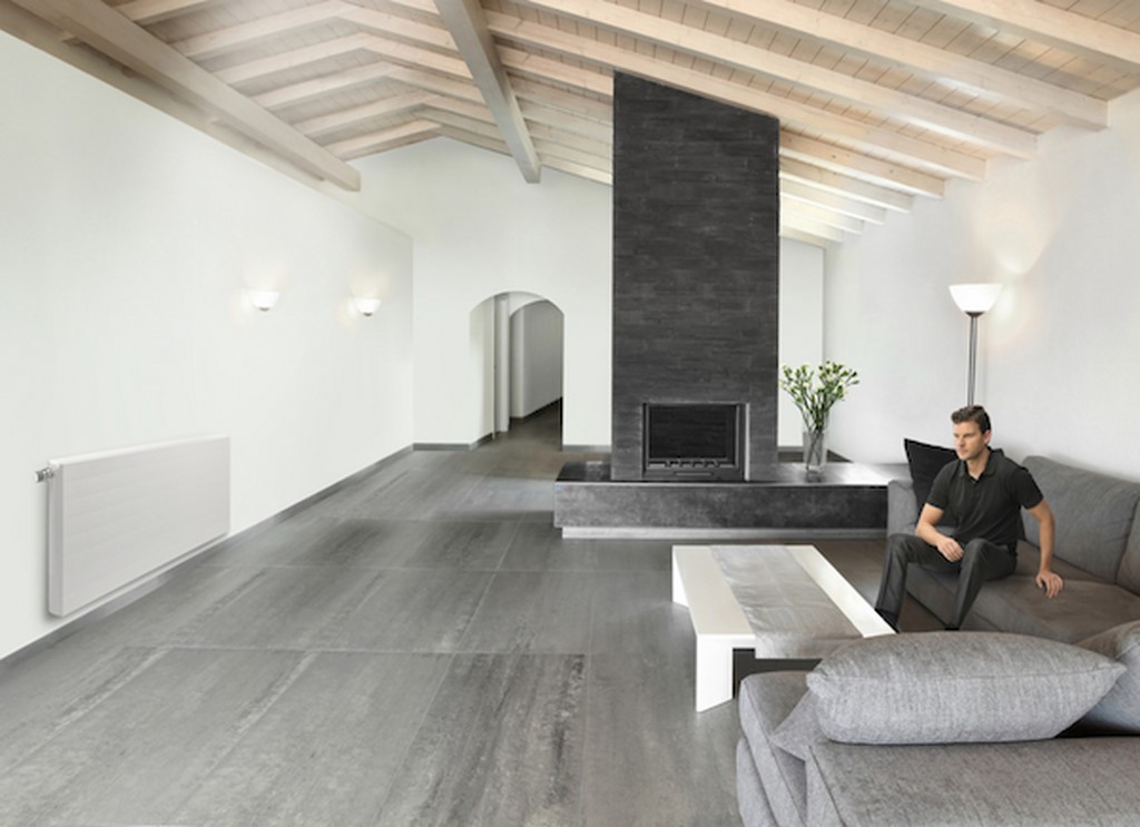

Kominki opalane drewnem tworzą niepowtarzalną atmosferę. W długie zimowe wieczory, nie ma nic przyjemniejszego i bardziej relaksującego, niż polana trzaskające w palenisku.
Kominek i centralne ogrzewanie mogą optymalnie współdziałać
Fot. Purmo
Oprócz funkcji dekoracyjnej, kominki spełniają również istotną rolę, jako dodatkowe źródło ciepła w budynku. Pamiętać należy także, że drewno jest najtańszym surowcem grzewczym dostępnym obecnie na rynku. Z tego powodu, wiele osób inwestuje w kominki, które poza funkcją dekoracyjną, spełniają również funkcje grzewcze.

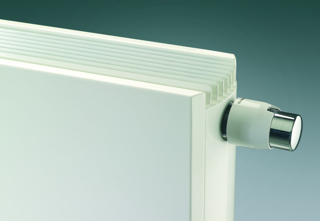

Fot. Purmo Grzejnik dekoracyjny Kos wyposażony w głowicę termostatyczną
„Niezależnie od typu, palący się kominek jest istotnym źródłem ciepła, które wpływa na komfort cieplny budynku z centralnym ogrzewaniem. Aby wykorzystać wydajnie moc cieplną kominka i jednocześnie nie spowodować wychłodzenia pozostałych pomieszczeń, niezbędne jest stworzenie odpowiedniego systemu sterowania pracą urządzeń grzewczych w każdej strefie domu” – wyjaśnia Roman Strzelczyk, kierownik działu technicznego firmy Rettig Heating, właściciela marki Purmo.
Nowoczesne, oszczędne systemy ogrzewania wymagają użycia termostatów. W innym przypadku przepływ ciepłej wody przez urządzenia grzewcze jest stały, a tym samym zużycie ciepła i nasze rachunki są za wysokie. Jeśli będziemy sterować przepływem wody, możemy zaoszczędzić ciepło i w rezultacie mniej za nie płacić.
„W budynkach z centralnym ogrzewaniem sprawdzają się termostaty z wbudowanymi czujnikami temperatury, montowane bezpośrednio na grzejnikach. Grzejniki płytowe Purmo są fabrycznie wyposażone we wkładki termostatyczne. Wystarczy dokupić odpowiednią głowicę” – mówi Roman Strzelczyk.
Na rynku są różne modele głowic termostatycznych pozwalających na mniej lub bardziej zaawansowane sterowanie temperaturą w pomieszczeniu – od podstawowych nastaw ręcznych do automatycznego sterowania czasowego z wykorzystaniem wbudowanego czujnika temperatury. Kiedy temperatura w pokoju osiąga pożądany poziom (np. 20ºC), głowica automatycznie ogranicza przepływ ciepłej wody przez grzejnik. Jeśli w pomieszczeniu działa kominek, temperatura szybko wzrasta – wówczas termostaty, na podstawie pomiaru temperatury, szybko ograniczają działanie grzejnika. W pokoju z kominkiem nie jest wówczas zbyt gorąco, natomiast w innych pomieszczeniach centralne ogrzewanie działa bez zmian.

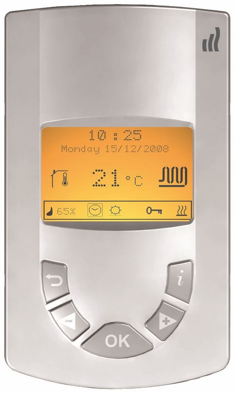

Fot. Purmo
Najbardziej rozpowszechnione systemy regulacji pracą kotła opierają się na sterowaniu przy pomocy regulatora umieszczonego w reprezentacyjnym punkcie domu. Zazwyczaj jest to salon.
Nowoczesne regulatory pozwalają na ustawienie trybów pracy ogrzewania w systemie dobowym lub tygodniowym. Ustawiamy żądane temperatury i czas w ciągu doby, kiedy w domu ma być cieplej lub chłodniej.
Ważna jest lokalizacja termostatu. Zaleca się, aby umieszczać termostat 1,5 m od podłogi, w dostępnym miejscu, i przede wszystkim z dala od źródeł ciepła (kominki, miejsca nasłonecznione) oraz przeciągów (okna i drzwi) - aby nie zaburzać odczytów temperatury.
Wadą zlokalizowania termostatu głównego w salonie z kominkiem jest jego podatność na wpływ podwyższonej temperatury powietrza w salonie przy pracującym kominku. Dlatego też w takich przypadkach termostat należy umieszczać nieco z dala od kominka np.: w hallu głównym.
Gdy w salonie działa kominek, to w okolicy termostatu szybko podnosi się temperatura powietrza. Skutkuje to ograniczeniem pracy kotła i możliwym niedogrzaniem pozostałych pomieszczeń w budynku. W efekcie użytkownik podnosi temperaturę na regulatorze głównym, żeby dogrzać pozostałe pomieszczenia a salonie otwiera okna, bo jest zbyt gorąco. Takie działanie zamiast dodatkowych korzyści, powoduje skutek wręcz odwrotny - niepotrzebny wzrost kosztów ogrzewania.
