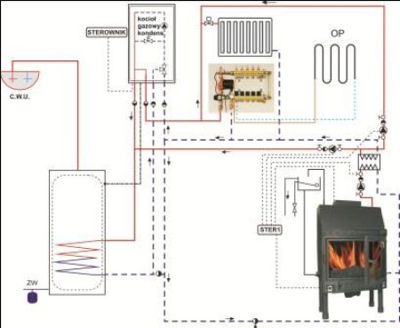

W niektórych regionach Polski bardzo modne stało się wykorzystanie kominka z płaszczem wodnym jako równoległego źródła ciepła - w stosunku do kotła - dla ogrzewania domu. Rafał Durda, ekspert z firmy TECE, wskazuje jak zestawić poszczególne elementy systemu grzewczego, tak by instalacja funkcjonowała prawidłowo i spełniała nasze oczekiwania co do komfortu cieplnego w domu.

Jak połączyć kominek z płaszczem wodnym pracujący w systemie otwartym z kotłem c.o. pracującym zazwyczaj w układzie zamkniętym. Jest to możliwe lecz rozwiązanie takie jest dosyć drogie i skomplikowane.

Aby połączyć w domu równolegle dwa źródła ciepła najlepszym rozwiązaniem jest zastosowanie tzw. bufora cieplnego, poprzez który będziemy zasilać całą instalację grzewczą.
„Wielkość bufora cieplnego dla 20 kW źródła ciepła powinna wynosić około 800 - 1000 l. Konieczna jest też dosyć kosztowna inteligentna automatyka i dodatkowe układy pompowe.
Oczywiście niezbędne jest do tego pomieszczenie o odpowiednio dużej powierzchni. Z mojej praktyki wynika, że takie rozwiązania, z uwagi na wysoki koszt i znaczny stopień skomplikowania, są wykonywane niezbyt często.
Najczęściej instalatorzy proponują inwestorowi rozwiązania znacznie uproszczone a wg nich równie efektywne” – mówi Rafał Durda.

Ogrzewanie podłogowe jest ogrzewaniem o dużej bezwładności cieplnej i wyłączenie go, np. na noc, spowoduje duże wychłodzenie bardzo masywnego grzejnika, jakim jest podłoga i rano trzeba będzie długo czekać, aż grzejnik ten zaabsorbuje na tyle dużo ciepła, że będzie go mógł przekazać do pomieszczenia.
Przed zdecydowaniem się na taką instalację warto zatem pamiętać, że ogrzewanie podłogowe wymaga, aby źródło ciepła pracowało w sposób ciągły lub było gotowe w każdej chwili dostarczyć do układu żądaną ilość ciepła. Kominek z płaszczem wodnym tej funkcji nie spełni – ponieważ nie jest on kotłem gdzie proces spalania jest o wiele łatwiej kontrolować.
Rozwiązaniem, które znacznie lepiej współpracuje z ogrzewaniem podłogowym jest kominek podgrzewający tylko powietrze.
„W sytuacji, gdy temperatura w pomieszczeniu lub pomieszczeniach z ogrzewaniem podłogowym podniesie się o 2oC, to ilość ciepła przekazywanego przez ogrzewanie podłogowe zmniejszy się o ponad 40%.
Najprostsza automatyka pomieszczenia sterująca tym ogrzewaniem wyłączy go – bez potrzeby stosowania bardzo drogich sterowników sprzęgających to źródło ciepła z instalacją grzewczą. Z mojej praktyki zawodowej wynika, że kominki bez płaszcza wodnego znakomicie sprawdzają się, jako dodatkowe źródło ciepła i, co najważniejsze, nie komplikują w sposób niepotrzebny układu grzewczego” – mówi ekspert.
