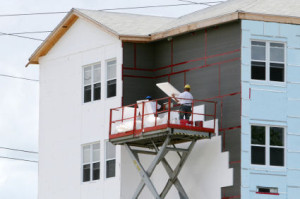

Prowadzenie rożnego rodzaju prac elewacyjnych podyktowane jest panującymi na zewnątrz warunkami atmosferycznymi. Słupki rtęci wskazujące wartości bliskie 0°C oznaczają na ogół wstrzymanie sezonu wykonawczego. W przypadku termoizolacji budynków prace hamują głównie ze względu na ograniczenia związane z zastosowaniem tradycyjnej chemii budowlanej, dla której minimalna temperatura aplikacji wynosi +5oC. Skutecznym rozwiązaniem tego problemu, jest system ociepleń Baumit Star w wersji do niskich temperatur.
Baumit Star to najbardziej zaawansowany technicznie system ociepleń Baumit, dający jednocześnie najwięcej korzyści jego użytkownikom, bez względu na to, czy zdecydujemy się na opcję:
  • z grafitową płytą styropianową Baumit StarTherm,
  • płytą styropianową ProTherm,
  • perforowaną płytą Baumit openTherm,
  • czy wełną mineralną.
Warunki wykonywania prac
Ocieplanie w warunkach łagodnej zimy
Fot. Baumit  Szybkowiążąca zaprawa klejowo-szpachlowa StarContact Speed pozwala utrzymać ciągłość prac na budowie niezależnie od temperatury w chłodne dni
Jego najważniejszym elementem w wersji do niskich temperatur jest zaprawa StarContact Speed, która przeznaczona jest do mocowania wszystkich wyżej wymienionych materiałów termoizolacyjnych do podłoża, jak i do wykonywania na nich warstwy zbrojonej w systemie ocieplenia Baumit Star. Stworzona jest ona do stosowania w temperaturze powyżej 0°C do +15°C, zapewniając ciągłość prac na budowie w chłodne i wilgotne dni, a co za tym idzie – wydłużenie sezonu wykonawczego o wiele tygodni.
Nowa zaprawa klejowo-szpachlowa firmy Baumit umożliwia zatem swobodne i bezpieczne prowadzenie prac ociepleniowych późną jesienią, podczas łagodnej zimy i wczesnej wiosny, co daje możliwość realizacji projektów związanych z ocieplaniem budynków niemalże przez cały rok. Ponadto, długości przerw technologicznych zostały skrócone do minimum tak, aby zakończenie realizacji możliwe było w jak najkrótszym czasie. Przy standardowym kleju przerwa technologiczna powinna wynosić minimum 3 dni.
Technologia wykonania ociepleń
Fot. Baumit    Aplikacja kleju
Receptura Baumit StarContact Speed została opracowana w taki sposób, by nakładanie kolejnej warstwy ocieplenia – w zależności od panujących warunków – było możliwe już po 24 godzinach, co znacząco przyspiesza przebieg prac na budowie.
Inwestorzy docenią rozwiązanie w postaci gotowego produktu będące pewną i skuteczną alternatywą dla dodatków do zapraw klejowych proponowanych na rynku, które mogą w pewnych przypadkach powodować, np. wykwity solne.
Tynki do niskich temperatur
Uzupełnieniem systemu ociepleń Baumit Star, wpływającym na trwałość i estetyczny wygląd elewacji stanowi tynk Baumit SilikonTop o wysokiej odporności na zabrudzenia. Przy aplikacji tynku w systemie ociepleń, chłodne i wilgotne warunki pogodowe mogą skutkować nieoczekiwanymi zdarzeniami, takimi jak spływanie tynku czy jego przebarwianie się.
Bezpieczeństwo jakości wykonanego ocieplenia w niskich temperaturach gwarantuje w systemie Baumit Star specjalny dodatek do tynków akrylowych, silikonowych i silikatowo-silikonowych – Baumit SpeedTop.
Środek antymrozowy, użyty w zakresie temperatur od  +1°C do  +15°C i wilgotności względnej ≤ 85%, przyspiesza tworzenie się filmu ochronnego na wyprawie wierzchniej uodparniając ją na wpływ podwyższonej wilgotności (np. mgły) oraz wzmacnia odporność fasady na wczesne działanie obniżonej temperatury.
