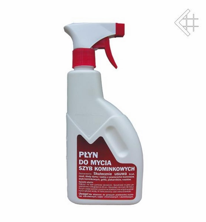

Podczas użytkowania kominka nie można zapomnieć o tym, że czystość komory spalania i kanałów spalinowych ma bardzo duże znaczenie jeśli chodzi o wydajność cieplną kominka.
Dzieje się tak, ponieważ sadze spalinowe osadzają się na wewnętrznych ściankach kominka i tworzą izolacje, która utrudnia prawidłowe przenikanie ciepła na zewnątrz. Do czyszczenia elementów żeliwnych najlepiej stosować pogrzebacz, zgarniaczkę i szczotkę.
Nie stosować do czyszczenia preparatów ściernych, gdyż spowoduje to porysowanie szyby. Żeby móc w pełni cieszyć się widokiem tańczących w kominku płomieni należy regularnie myć w nim szybę za pomocą specjalnie do tego przeznaczonych płynów.
