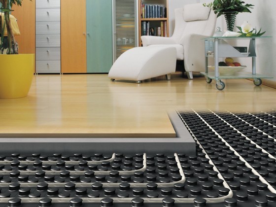

Ogrzewanie podłogowe można instalować tylko w domkach jednorodzinnych
Wodne ogrzewanie podłogowe wymaga odpowiedniego przygotowania wylewki i powinno być przewidziane już na etapie projektowania budynku. Rzeczywiście montaż wodnego ogrzewania podłogowego w przypadku mieszkania w bloku lub przy okazji drobnego remontu, jest utrudniony. Jednak zawsze istnieje możliwość wykorzystania elektrycznej maty podłogowej, która nie stawia przed inwestorem tak wysokich wymagań. Dzięki elektrycznym matom podłogowym, na przykład Purmo Eljet, ciepłą podłogę można mieć dosłownie wszędzie, nawet w mieszkaniu w bloku. System elektryczny nie wymaga zalewania obciążającym strop jastrychem, wystarczy więc niewielki remont. Cienką, trzymilimetrową matę grzewczą można umieścić bezpośrednio w kleju mocującym płytki podłogowe lub w wylewce tuż pod powierzchnią podłogi.
Decyzję o instalacji wodnego ogrzewania podłogowego trzeba podjąć już na etapie planowania budowy
To prawda. Montaż wodnego ogrzewania podłogowego wymaga położenia odpowiednio grubej warstwy izolacyjnej pod całą powierzchnią podłogi oraz wylania grubszej wylewki, która podnosi poziom podłogi o co najmniej kilka centymetrów. Tak więc wybór sposobu ogrzewania musi nastąpić, kiedy budynek jest jeszcze w stanie surowym. Później prawidłowe wykonanie podłogówki może już okazać się niemożliwe. Należy też pamiętać, o planowanym wyższym poziomie podłogi i uwzględnić to przy projektowaniu wysokości pomieszczeń oraz rozmieszczaniu otworów drzwiowych, okien balkonowych, cokołów itp. Przypominam też, aby koniecznie informować projektanta instalacji grzewczej o wszelkich zmianach w projekcie domu, które mogą wpływać na izolacyjne właściwości budynku (np. zmiany wielkości okien, dodawanie okien w dachu, zmiana grubości izolacji ścian itp.). Zmiany te bezpośrednio wpływają na dobór urządzeń o odpowiednich mocach grzewczych, które projektant musi uwzględnić.
Podłogówka jest bardzo droga
Instalacja wodnego ogrzewania podłogowego rzeczywiście kosztuje nieco więcej niż montaż instalacji zakładającej wykorzystanie jedynie grzejników. Jednak w dłuższym okresie użytkowania (a w takich kategoriach myślimy budując dom) podłogówka przynosi wymierne korzyści. W pomieszczeniach z ogrzewaniem podłogowym komfort cieplny jest odczuwalny przy temperaturze o dwa stopnie niższej niż przy ogrzewaniu grzejnikowym. Jeśli zatem w pomieszczeniu z ogrzewaniem podłogowym będziemy utrzymywać temperaturę na poziomie 18°C, to odczujemy taki sam komfort, jak przy temperaturze 20°C uzyskanej w efekcie pracy grzejników ściennych. Ta różnica umożliwia spore oszczędności – około 6% redukcji kosztów ogrzewania przy 19°C i do 12% przy 18°C. Dodatkowe oszczędności zapewnia system sterowania temperaturą podłogi, który automatycznie reguluje wydajność cieplną grzejnika podłogowego, dostosowując jego pracę do zmian temperatury w pomieszczeniu. Podłogówka będzie także bardziej wydajną formą ogrzewania przy dużych otwartych przestrzeniach, salonach z dużymi oknami lub wysokim sufitem, antresolą lub klatką schodową, gdzie przy zastosowaniu wyłącznie tradycyjnych grzejników ciepłe powietrze szybko „ucieka do góry”.

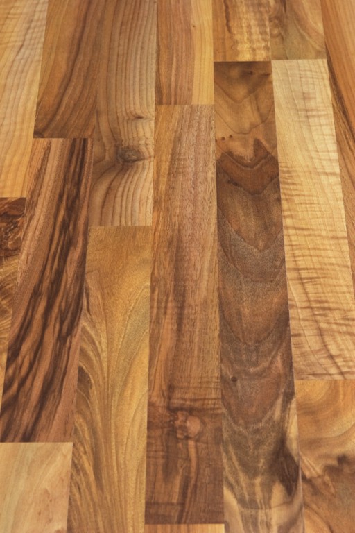

Na ogrzewanie podłogowe można kłaść tylko płytki
Podłogówkę najczęściej pokrywa się płytkami ceramicznymi, ze względu na niski opór cieplny tego materiału. Terakotę stosuje się zwykle do wykończenia podłóg w łazienkach, kuchniach i przedpokojach – we wszystkich tych pomieszczeniach ogrzewanie podłogowe sprawdza się znakomicie. Nie oznacza to jednak, że płytki to jedyne dopuszczalne pokrycie na podłodze z ogrzewaniem podłogowym. Bardzo wiele osób z niechęcią patrzy na pomysł wyłożenia podłogi w salonie płytkami, wolałoby raczej bardziej naturalne w dotyku drewno, ale nie chce rezygnować z ogrzewania podłogowego.
Na szczęście nie musi, bo ogrzewanie podłogowe może równie dobrze funkcjonować pod podłogą wyłożoną drewnem lub panelami. Należy jednak zawczasu poinformować projektanta instalacji o materiale wykończeniowym podłóg, aby uwzględnił to w projekcie. Jeśli wykańczamy posadzkę drewnem, trzeba równomiernie rozłożyć elementy grzewcze pod podłogą (bez tzw. stref brzegowych). W ten sposób unikamy niekorzystnych dla materiału drewnianego różnic w temperaturze podłogi. Ponadto wybieramy gatunki drewna o wysokim współczynniku przewodzenia ciepła i niskim współczynniku skurczu. Najlepiej stosować gotowe deski warstwowe. Jeśli decydujemy się na drewno lite, to warstwa parkietu powinna być cienka. Do ułożenia posadzki stosować należy kleje i lakiery przeznaczone do stosowania na ogrzewaniu podłogowym.
